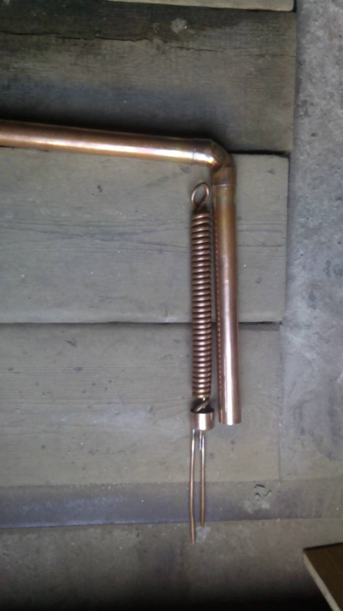

Сегодня начал собирать колонну и когда разогнул уголок,трубы у мены не вытаскивались,насильно выдернул одну но думаю зря.Когда начал ставить ее на место она ни за что не идет.Засунул чуть чуть и думаю так опаять.Вопрос:можно ли так сделать?И еще вопрос,переходную муфту 35-15 паять в стык или через вставку,к тройнику 35ому?

Re: Вопросы по сборке колонны
Vitaliy.Orlov,   как так сделать? из фотки я ничего не понял.
Деревянной киянкой поддать аккуратно (но сильно :)) и дело в шляпе.

Смотря чем паять. Если твёрдым, то возможно, если мягким, то нет.
Vitaliy.Orlov ©:
какие-то чертежи хотя бы, чтобы понять какой объем стакана будет ... *NO*

Советую вместо уголка не полениться и купить отвод, он и гнется лучше, а если раструбы с обоих концов (в смысле у основания и конца) обхватить хомутами (самое доступное), то и раструбы минимально испортишь. Еще на вид 10 градусов нет, оно возможно и так будет работать, но я лично добился 10, так вид более лихой.

Отвод отличается от угла бОльшим радиусом изгиба и меньшей деформацией исходной формы при распрямлении "на горячую". Но поскольку угол Вы уже разогнули :), то покупать и гнуть ещё и отвод, представляется излишним мероприятием :). Правильнее довести до ума гнутый угол, тем более, что он уже отожжённый, а следовательно пластичный.

Горизонтальный тут не делают, на западе есть так называемый молот Тора, но вам тут не там, у отвода часть между раструбами много больше чем у угла, следовательно он легче гнется, после разгибания меньше страдают раструбы. Колонна это та вещь, которой пользуешься до конца своих дней, поэтому я все же рекомендую добыть отвод и все сделать культурно, нежели заливать излишнюю деформацию угла припоем.

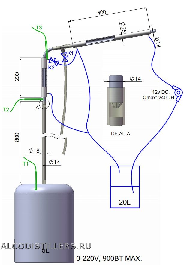

Сразу отвечаю: форум читал, в теорию вникнуть пытался. Объем продукции не критичен. С конструкцией стабильной колонны ознакомился. Прошу конструктивной критики, желательно от людей, которые понимают, о чем пишут.
Колонна из силикона. У силикона плохая теплопроводность, я почти уверен, что должно заработать и на таком малом диаметре. Насадка из стружки нержавейки.
Все, что контактирует со спиртом - тонкостенная нержавейка и силикон. Нет пайки, нет сварки. Два прямоточных холодильника, они же дефлегматоры. ( Не уверен, что вертикальный обязан быть - добавил его для увеличения возможностей регулировки процесса). Хочу посоветоваться по поводу угла наклона - я хочу сделать его 10°. Нормально будет? Есть дельные замечания по конструкции? Заранее благодарен.

А для чего тогда это всё??? Что бы отбирать тело со скоростью отбора голов? На такой колонне тут никто не работает. Собирайте - потом и нам расскажите как и что :). Была уже на форуме колонна на резьбовых фитингах из нержавейки, только автор куда-то запропал, теперь будет и из силикона.
