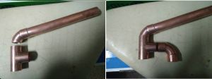

Кстати, по сборке колонны. Сразу скажу, что придумал не я. Подсказал один очень хороший человек. У меня получилось воплотить. Есть вариант не разгибать отвод 90гр. Просто отрезается один раструб и отвод вставляется в тройник. Очень просто и быстро, высота контакта поверхностей для пайки примерно 1 см, угол наклона можно изменять.
Да, и если кому-то хочется уменьшить габариты "головы", то все соединения можно обрезать как минимум вполовину, нагрузки там никакой нет, а для наших целей и соединения в 5 мм достаточно.
