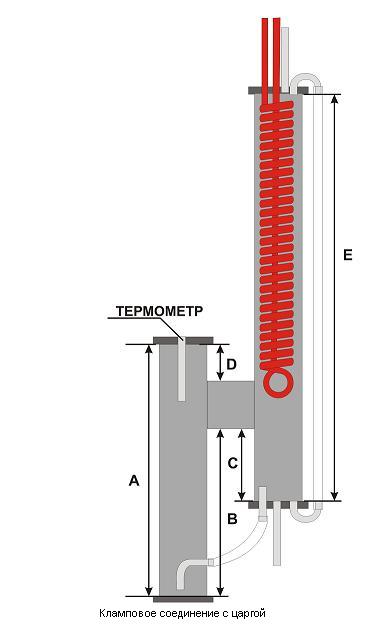

По наследству от друга достались заготовки для изготовления РК, а именно несколько кламповых соединений для трубы 50 мм, ну и сама труба из нержавейки тоже.
Теперь хочу собрать колонну, но перечитав кучу инфы, в том числе и на этом форуме, ответов на некоторые вопросы так и не нашел. Понятно что сейчас сразу же начнутся советы внимательнее читать форум, на что сразу же отвечу - ЧИТАЛ, но такова уж специфика всех форумов что в каждой теме практически сразу же начинается измерение пиписек "знатоков" и зачастую ответ на вопрос поставленный в теме либо вообще не дается, либо тонет в сотнях сообщений как говорится "ни о чем". На мой взгляд форумы для того и нужны что бы помочь человеку понять, то что он не понимает, либо путем дачи прямого ответа, либо дачи ссылки на материал отвечающий на поставленный вопрос.
Ну и собственно о задумках в построении РК.
Исходные данные таковы: Нержавеющая труба наружным диаметром 50,8 мм, толщина стенки 1,5 мм. Конструкция с вертикально расположенным дефлегматором на основе холодильника Диморта.
По размерам на прилагаем чертеже, имеются некоторые вопросы перечисленные ниже:
"A" - Ну тут вопросов особых нет, вернее этот размер зависит от "B" и "D".
"B" - Вот тут интересно на что повлияет этот размер.
"C" - От этого размера зависит полная емкость стакана отбора. Хотелось бы знать каким должен быть объем стакана и на что он влияет.
"D" - Можно конечно сделать угловое соединение и не делать заглушку вверху, но меня интересует именно такая конструкция. Отсюда вопрос - как повлияет на движение паров этот размер.
"E" - Этот размер зависит от высоты самого холодильника Диморта и его расчет я так и не постиг. Об этом ниже.
Холодильник Диморта буду делать из медной трубки. Диаметр пока не знаю - зависит от расчетов. Думаю это будет 8мм трубка. Понятно что длина трубки зависит от мощности нагревателя и тут тоже непонятка - какая должна быть мощность нагревателя например для куба в 25 литров? А для куба в 40 литров?
И кстати, какой емкости куб лучше использовать? В закромах есть два нагревателя с резьбовым креплением, те что  применяются в бытовых бойлерах. Мощность обоих по 2 КВт. каждый. В качестве куба на данный момент рассматриваю алюминиевый молочный бидон на 25 либо на 40 литров.
Пытался разобраться с калькулятором расчета дефлегматора, но там не все исходные данные мне понятны, поэтому не совсем осилил. Это будет немного позже.
Кстати, что будет если холодильник сможет рассеивать намного большую мощность чем мощность нагрева? Теоретически понимаю что будет переохлаждение флегмы возвращаемой обратно в царгу и сложно будет достичь равновесия колонны. Но тут возникает сразу же вопрос - а если подавать меньший поток воды в холодильник, тем самым уменьшая его производительность по охлаждению? Это разве не поможет?
В процессе постройки РК думаю будет возникать еще немало вопросов. Всем кто ответит огромное спасибо.

ksgroup ©:
На представленной Вами конструкцией это никак не относится к емкости стакана отбора. Емкость стакана отбора будет определяться объемом до верхнего края трубочки возврата

_Михалыч ©:
ksgroup ©:
Да, согласен - до трубки. Видимо просто не правильно назвал. Имел ввиду что если например трубка возврата не справляется и количество флегмы повышается, то до перелива ее через трубу по которой пар попадает к холодильнику, имеется определенный объем - вот про этот объем я и спрашивал. Есть ли разница какая то.

ksgroup ©:
Такого не бывает, если только Вы не поставите трубочку на возврат с проходным диаметром около 1 мм или меньше. Если нет захлеба колонны, то на Вашу колонну трубки 8 мм (с проходным диаметром 6 мм) вполне хватит. Повышение уровня флегмы выше уровня тройника возможно только при захлебе колонны, но в этом случае уровень флегмы повышается внутри колонны и трубка возврата тут уже ни при чем.
