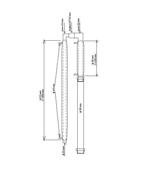

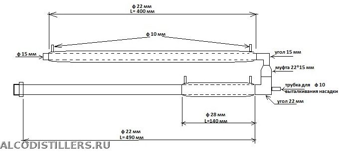

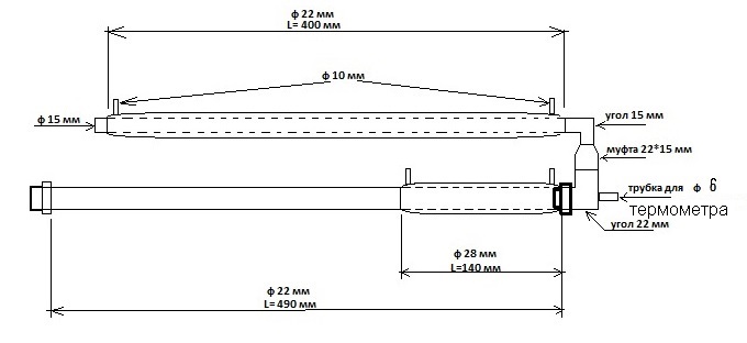

Alessandro, настоятельно рекомендую свой вариант переделки колонны ВадимаП. В кратце:
Деф 22/28, длина 13см, под дефом резьбовой фитинг. У меня 3/4", но можно поискать 1". Царга на весь остаток высоты колонны из 28мм (которая от дефа осталась). Холодильник 10/22 не очень эффективная штука, я бы сделал 15/22 (если привязываться к 22мм- остаткам от дефа), и не отожженой трубой, а жесткой, на уголках, параллельно царге. "Нос", имхо, не очень удобен в эксплуатации. И продумать нижнее крепление холодильника к царге.
А так агрегат отличный. Год его мучаю по-всякому, только положительные эмоции.
