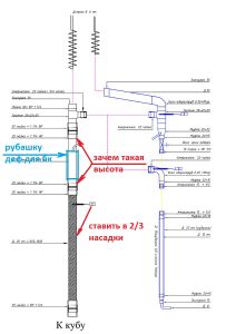

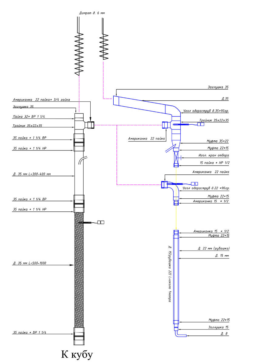

Levser, мне кажется, проще делать 2 разных головы на общей царге.
возможно кстати надо подумать, выкинуть 35*22*35 - 2шт и поставить углы 90 гр.
хотя не получиться походу без тройников

Levser, я делал так Комплект оборудования для самогоноварения
и там чуть ниже есть дефлегматор для БК. Можете накрутить 6мм трубку поверх 35 мм и пропаять для термоконтакта. Считать только непонятно как, придется на практике режим подбирать по мощности.
