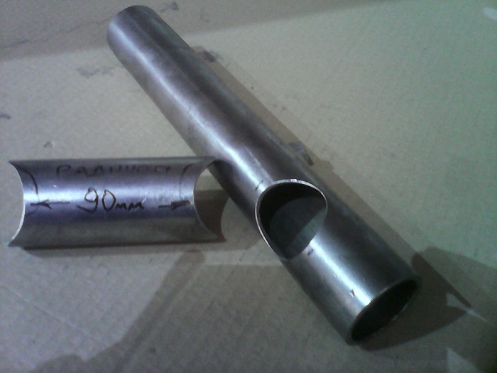

Друзья, как думаете перемычка между царгой и димротом в 90мм не велика? для диаметра колонны 50мм.

Нормально, уже сделал, не нужно переделывать.

в 90мм не велика
Я бы сделал 40-50мм. Этого достаточно, чтобы и к крану подступиться и теплоизоляцию сделать. По -моему при большем расстоянии пар будет переостывать при прохождении к димроту. И еще далеко смещается центр тяжести. (если куб большой, то на пятидесятой трубе наверно некритично)
уже сделал
Пока в разобранном состоянии, то почему нет? Все-таки основные параметры стабилизации Т пара и Тводы из димрота, а если пар будет остывать между датчиком и димротом из-за 90мм, то Тводы - не совсем те показания.

Александр174 ©:
Пару все равно охлаждаться.
Здесь скорее спорный вопрос с возвратом флегмы. Есть мнение что она переохлаждается в более длинной трубке возврата.
Я пока этого не заметил.
И это тоже будет,согласен.
А не заметил, т.к. в процессе изготовления РК, трубки возврата у всех сделаны, как можно короче.

У меня на первой колонне тоже около 10 см, но разницы со второй нет.

Всё таки лучше обрезать?

Тринадцатый ©:
Не совсем понятно, как будет эта перемычка крепится к царге? В царге что ли тоже будет такое же отверстие, как и в вашей трубе для димрота? А торец царги будет заглушен? А не проще сделать сразу угол? Если царгу и вашу перемычку обрезать под 45 градусов и сварить, будет угол в 90 градусов, и при этом этот отрезок автоматически укоротится. Если не хотите угол, то я бы укоротил отрезок (перемычку) до 50 мм.

sklis_s ©:
Тринадцатый ©:
Да в царге тоже будет отверстие (соединение называется прямая врезка, заменяет тройник),а отверстие заглушено, всё как на "шаблоне". Угол делать не хочу считаю это колхозно, отвод на 90 градусов заказывать и ждать не захотелось, тем более труба не стандартная.
Всем Спасибо за помощь, отрезок уже укоротил до 40мм.
