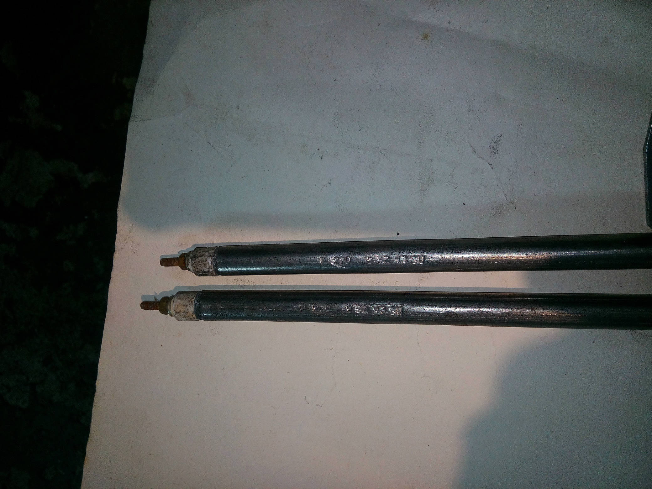

На дистилляторе ,на воде шланг ПВХ,металлический хомут,жесткий,маленький диаметр,неровно обжимает,затягиваешь посильнее,время от времени приходится обрезать,и заново перекручивать.На входе воды в спираль димрота 6 мм,при продувке чувствуется сопротивление,нужно сильнее подтягивать.Еще вдогонку,где-то обсуждали,что,нужно все ТЭНы подключить паралельно,к регулятору,что-бы они нагревались одинаково,для стабильной ректификации,если один будет на полную,а другим регулировать,будет хуже.

При последовательном включении двух ТЭНов греться они будут одинаково, но при этом их суммарная мощность в 2 раза меньше, чем при включении одного. И в 4 раза меньше, чем при их параллельном включении.
Это в школе учат (при условии ,что они одинаковой мощности),вопрос в другом,у меня 3 ТЭНа , я их подключаю на регулятор,даю газу,разогрев,вышел на режим,убавил,у них одинаковая температура,вся жидкость прогрелась одинаково.Когда один на прямую ,другими убавляешь,в кубе будет разность температур,не повлияет ли это на стабильность ректификации?
А почему не отключать один или два после разогрева совсем? На регулятор только один (или два) вывести.
Лишний выключатель на регулятор ставить придется.все три в кучу скрутил,одной ручкой регулировать.

Важно не распределение температуры жидкости по кубу, а интенсивность кипения, и как следствие, величина потока пара (азеотропа) в колонну.
Без разницы, сколькими тэнами и в каких точках будет осуществляться испарение, а кипящая жидкость все равно перемешается сама собой.
В электрике слаб, но мне кажется, что на регуляторе потери будут, соответственно больше электроэнергии расходуется. При понижении мощности электрическая энергия переходит в тепловую.
 И на провода нагрузка больше более продолжительное время.
И на регулятор.
Так что считаю логичным отключать Тэны.
На провода нагрузка будет одинаковая(если будет одинаковый режим нагрева),регулятор выдержит 300 ампер,какие-то умники говорили о какой-то турбулентности,которая образуется,если с одной стороны куба температура выше на несколько градусов,и срывает стабильность процесса.
Возьмите автомат IEK стоит копейки (70 рублей) и отключайте один тэн, у всех так работает и нормально ничего не срывает. Всё добро можно в коробку туже IEK уложить.

т.к. у ТЭНа обычное активное сопротивление ( это нихромовая проволока или пружина, пропущенная через керамические колечки), соответственно и мощности тэнов, при последовательном сопротивлении будут пропорциональны своим сопротивлениям. Частный случай, когда мощности ( сопротивления) равны, то поделятся пополам.
Делайте, как нравится. Но помните, тогда Ваш регулятор и подводящий провод должны выдерживать суммарный ток. 1 кВт это примерно 5 ампер, 3 кВт 15 ампер.Чтобы регулятор меньше грелся желательно нагрузки распределить. Один Тэн с регулятором, два остальных имеют свое подключение с отдельным выключателем. Но можно сделать, как Вы описали про баню.
Не будет.

Так и должно быть, с усилием продувка. А на счет ТЭНов, Al правильно говорит, лучше 2 отключать, нагрузка будет меньше на регулятор. Но если учесть, что у вас на регуляторе стоят 200 амперные тиристоры, то можно и все 3 ТЭНа в параллель включить. Ну а проводка, я думаю, у вас соответствует общей нагрузке.
