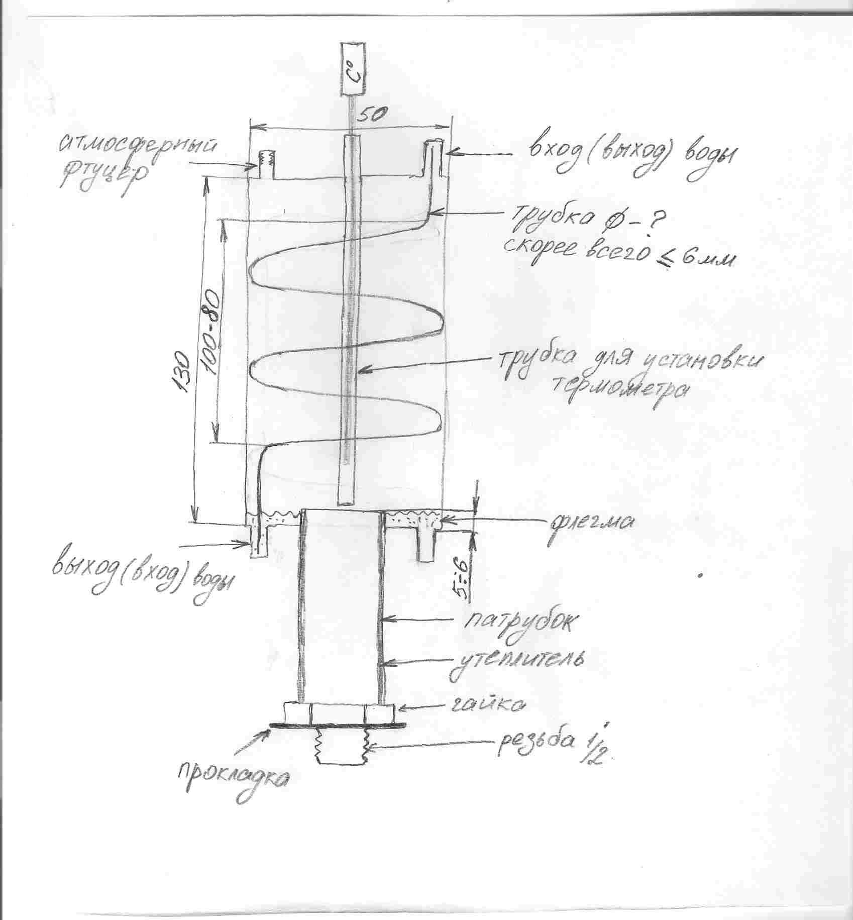

У меня вариант с царгой 45см на рисунке ее нет. Там деф установлен непосредственно на куб (в данном варианте скороварка). У меня два нормальных куба с толщиной нержи 2 и 1,5 мм (дно и стенки) емкостью 17 и 35 литров.
Рамеры слудущие: деф-длина 130мм, диаметр наружный 50мм, внутренний диаметр дефа около 25мм (точно не видно)  присоединительного патрубка с резьбой 1/2"
царга тоже соответственно 1/2" длиной 45см
холодильник прямоточный длина 100мм.
В качестве регулировки отбора имеется капельница со смотровым окном. Имеется 2 цифровых термометра на кубе и дефе.

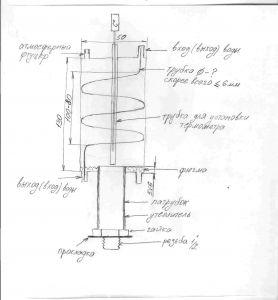

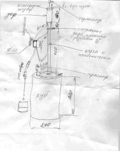

По поводу инструкции можете сами набрать в поисковике "добровар катюша" там есть и нормальная картинка и инструкция в *.pdf по которой я пытался делать ректификацию.
Не могу найти шланг от фотика, чтобы перелить фотки, но они там не очень понятные эскиз лучше.

Эскиз я попытался отправить не зная получиться или нет. Инструкцию не проблема наити по запросу "добровар катюша" за 2 клика мышой.

Если эскиз не пройдет я постараюсь завтра найти шланг от фотика или перерисовать эскиз. Я готов предоставить все исходники, но пока не совсем разобрался с интерфейсом. Так что за сумятицу и скомканость не судите. На форумах я вообще редкий гость))).

Да подет... я понял что это за чудо.
    1 Куб вроде нормальный, я так понял, что это версия на фланце, только барашки у него скоро развалятся.. отвалится полиэтилен от гаек.
    2 К колонне прицеплены трубки от медицинской системы. Они не предназначены для пропускания по ним спирта. Разве что на время поставить пока нормального силикона не найдется.
    3 Устройство узла отбора примерно понятно, но это одно из самых неудачных решений.. в инструкции должно быть указано на какую мощу его считали.
    4 По моим прикидкам, если поднять царгу до метра в высоту, можно отбирать примерно 200мл в час +- немного...
НО! я не увидел трубки атмосферной связи, а без трубки атмосферной связи говорить о нормальных процессах ректификации.....  в общем уровень простой БК получился.  Даже относительно чистого спирта естественнона ней не получить.
(не сравнивайте с БК  Виталия, у него труба отбора как атмосфера работает из-за диаметра)
    5 Если атмосфера есть я просто не могу разглядеть сейчас на мобильнике... всеравно ничего не выйдет, устройство узла отбора сделано так, что вся флегма дико переохлаждается, и ни о какой ректификации речи нет. Что-то в нижней части и произойдет, но опять уровень обычной маленькой БК.
то есть, максимум что на ней можно вытянуть - это 30% (может чуть больше) относительно качественного дистиллята, а 70% от АС в никуда...
Вывод. Нравится- пользуйтесь.  Не нравится-  вернуть в зад, подарить соседу на днюху, просто выбросить, попробовать толкнуть.  А куб оставить, на нем уже и нормальный агрегат сделать.  Или опять докупать к ней трубы для наращивания вверх и выжимать в час по чайной ложке ароматный дистиллят.    На то и расчет, чтоб из покупанца-попаданца вытаскивать как можно больше денежек.. ну а иначе зачем пилить колонну и продавать частями? :)

Вот эскиз дефа. Некоторые размеры на глаз. Прощупывал проволочкой загнутой на конце. В патрубок плохо что можно разглядеть. Хорошо бы количество витков сосчитать. Надо попробовать как то исхитриться.
Ну как то так.
Обладаете рентгеновским зрением? :) Другие попаданцы утверждают о переохлаждении флегмы, значит вас подвело зрение или чуство осязания.  Конструкция вероятно иная.
