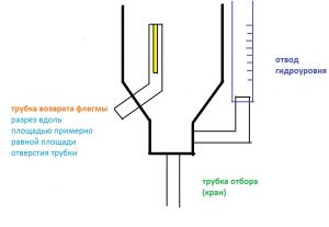

а узел отбора и узел возврата флегмы если сделать на одном уровне?
приглашаю в группу [url]https://vk.com/[img]https://alcodistillers.ru/images/delete.png[/img][/url]
441
Re: РК с вертикальным дефлегматором, царга 42мм, фотоотчет с пояснениями.
vit8940 пишет:
Может тут есть ответ: И сново объем узла отбора
442
