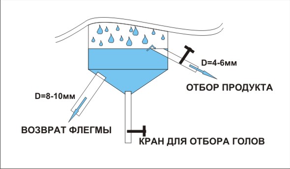

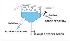

Начал промывку. Залил СС 10 литров 25%. Кран отбора закрыт. Вот уже 30 мин гоняет флегму по кругу. Трубка возврата. заполнена 100%. Флегма в гидроуровне подскакивает на 1/3 трубки. Температура воды на выходе 47 гр. Температура в верхней точке колонны 77 -76.9 гр. Мощность регулятора 2 квт убавил на 1/3. Колонна слегка покачивается. Процессом доволен . Еще немного погоняю и начну отбор, хотя бы пол литра. На этом думаю завершить, дабы не спалить тЭн.
