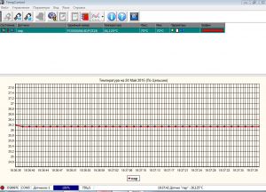

Смог настроить вот такое отображение графиков:
Одновременно два работают в одной запущенной копии программы?
Вот тормоз-то я... даже не поглядел :D
Конечно! :)
Выбираем нужный датчик в поле слева и в меню выбираем "Показать в новом окне".
Потом запускаем график второго датчика.

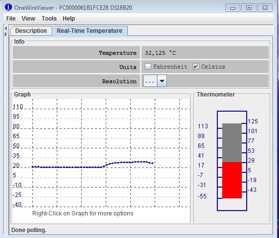

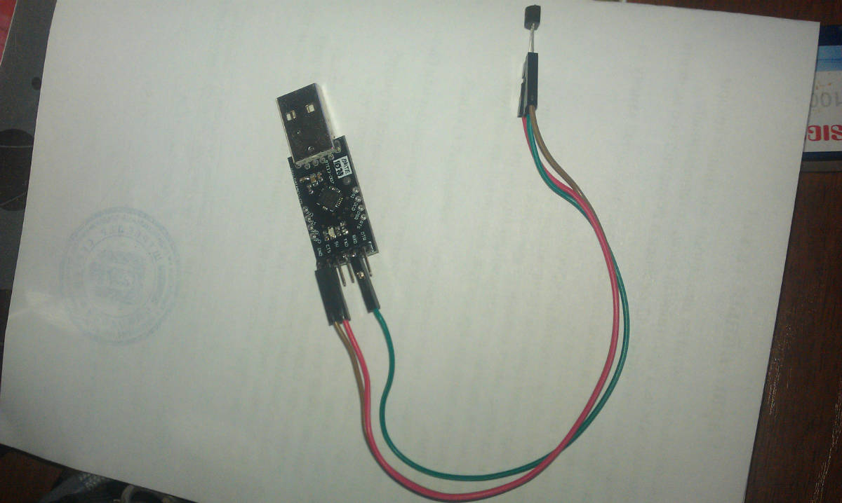

Получил usb-uart, датчики еще не пришли, но шило в одном месте заставило купить один у барыги, 200 руб. сволочь взял, просто датчик триножный...
1-wirewiever - видит
temp control - не видит....
temp.keeper - видит.
без перемычки не работает, cp2102
91

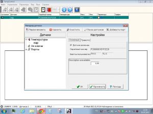

Denis.Malmalaev ©:
Добавить нужно с настройках выставив правильно com порт и адаптер  (пощелкай). Нетфреймворк тоже обнови.
Рабочую версию в личку сбрасываю

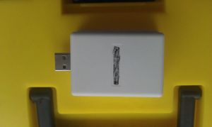

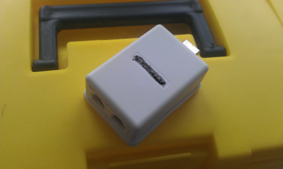

Облагородил маленько, с пайкой у меня дела плохи, так что запихал как есть, пришлось контакты вверх загнуть, а из коробки выломать перегородки. Посадил на термоклей, хорошо держится.Можно прям так втыкать, можно через удлинитель.

Denis.Malmalaev ©:
Тоже загибал
Denis.Malmalaev ©:
Можно, но широковато, перекрывает соседние гнезда.  У тебя слева в соньке не USB 3.0 стоит?  У меня в одном есть, в другом 2.0..хотя внешне одинаковые.  Кстати не пробовал как на usb 3.0 работает, надо попробовать.
Если вам нужен сайт или форум - обращайтесь в личку.
95
3.0, но только чтоб на скорости 3.0 работало нужен разъем соответствующий, у меня 2.0, и работать будет как 2.0, куда не пихай :) там свои контакты...
96
Denis.Malmalaev ©:
Я и не понял что там еще контакты :)  Вижу, что 3.0 новый стоит, но никогда не заморачивался.

Запускай TempControl, добавляй датчики, там есть калибровка.
а я вот у себя не нашел чего то....
98
Denis.Malmalaev ©:
датчик  выбери методом клика... пар
99
я выбрал, честно :) да не суть, главное стабильность :)
