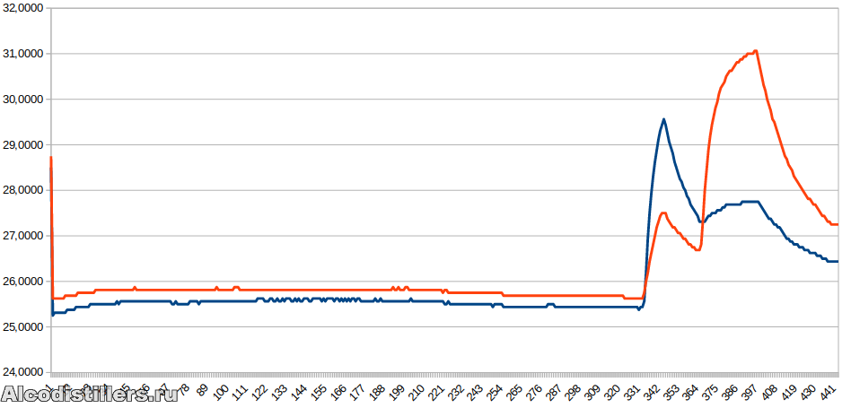

Так точно, Danil! Вчера прикупил новые.
С третьего раза попал на устойчивые!
Лежат на столе, чуть подогрел пальцами.
Уж на таких можно ловить десятую цельсика.

МихСаныч, ну вот - слава Бахусу!

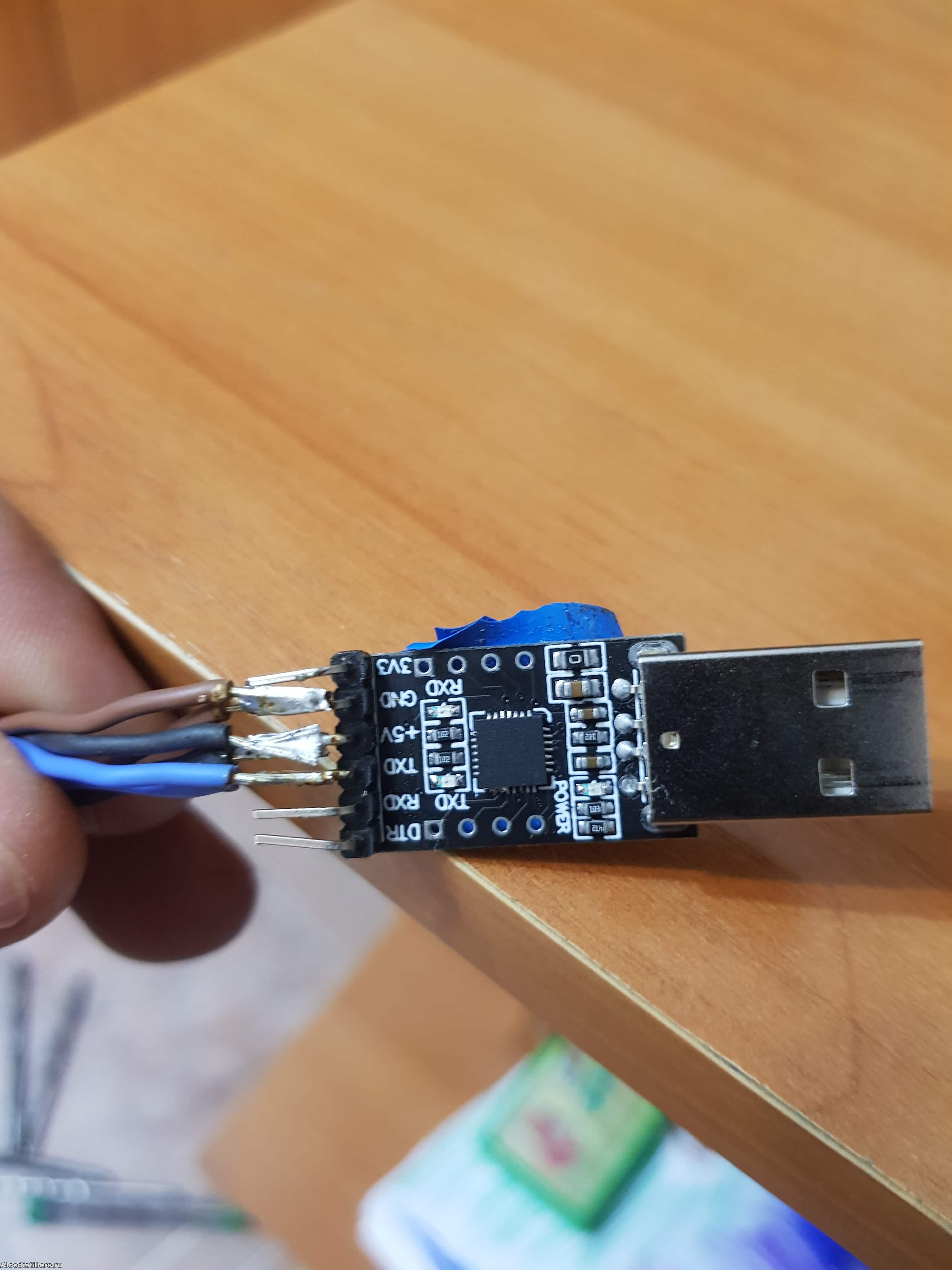

Купил новые датчики не китайские. Более качественные по изготовлению. Длина провода 3 м 3-х жильные. Подключаю 2 датчика параллельно к юсб. Программа темпметер видит только один датчик. Если подключать по отдельности то каждый работает. Китайские датчики были подключены по такой же схеме и отображалось 2 датчика. Подскажите в чем может быть причина?

Sergei_1980 ©:
Конденсатор электролитический можно добавить (и керамикой зашунтировать, если не поможет):
https://alcodistillers.ru/forum/viewtop … 691#p22691
https://alcodistillers.ru/forum/viewtop … 416#p29416

Sergei_1980, датчики звездочкой лучше не подключать. От конвертера с припаянным резистором протяни трехжильный кабель к первому датчику, от него ко второму и т.д.

Подключил эл.конденсатор. 2 датчика с длиной провода 3 метра каждый не видит. Видит только 1 датчик. Подключаю 2 датчика китайских длиной по 1 метру каждый видит 2 датчика. Почему не обнаруживает 2 датчик которые по 3 метра?
Потому, что 3 метра, видимо. Там еще по схеме резистор должен быть.

Резистор поставил.
Как убрать потери? 1 метра не хватает т.к. до пк не дотягивается а если подключить удленитель юсб то датчики не отображаются.

Sergei_1980, а что за кабель?
Может он ёвый и в этом проблема?
На фото на ПВС похож.
Попробуй витую пару какую-нибудь. Лучше в экране.

kvic ©:
ПВС в данном случае как раз лучше любой витухи. 1-Wire - однопроводный, на кой ему дифференциальная пара? А вот омическое сопротивление надо поменьше.
Sergei_1980, попробуй подключить термометры на один кабель друг за дружкой, а не тянуть к каждому свою линию от ног USB-свистка. И кондер по питанию поставь возле первого термометра, а не возле USB-свистка. Резистор не трогай, он стоит правильно и номинал прям по талмуду - 4,7кОм же?
У меня по неэкранированному кабельку с сечением жилы всего 0,2мм на расстояние 10 метров от контроллера отнесены самые дешевые китайские термометры - работают.
