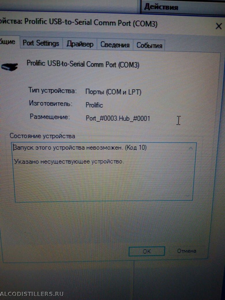

У меня такая ерунда...
Припаял датчик и резистор, воткнул в комп. Результат на фото. Винда 10.х64. Отрезал все. Воткнул один голый юарт, без изменений. На ноуте тоже самое. В чем проблема может быть?

well-parazit, драйвер старый ставь... прямо в этой теме ищи..   вот Изготовление высокоточного USB 1-wire термометра за 20 минут
754
Спасибо, все работает.
