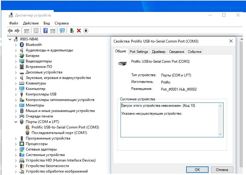

доброго времени суток! наконец то пришли датчики и UART USB, я использовал PL2303. решил попробовать соединил пока на скрутки без резистора. на компе ОС виндовс 7 все встало и заработало без проблемм... НО мне то это все нужно было под нетбук!!!(не таскать же комп по квартире) на нетбуке ОС 10, при установке драйвера, он устанавливается, встает на СОМ 3 но на нем отображается знак ошибки а в свойствах:
Prolific PL2303 USB-to-Serial
запуск этого устройства невозможен.(код 10)
указано не существующее устройство.

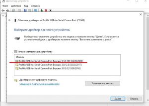

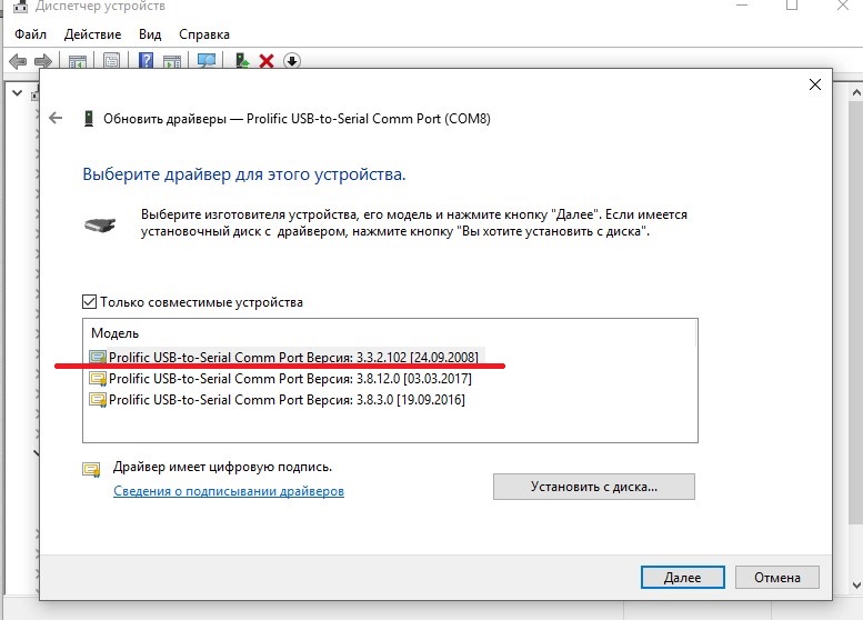

anfimychev ©:
Ручная установка не помогает пока предустановленный драйвер не удалён ....
Нужно просто выбрать драйвер вручную из уже предустановленных.  У меня 10-ка работает вот с этой версией драйвера PL2303. Ищи её.
