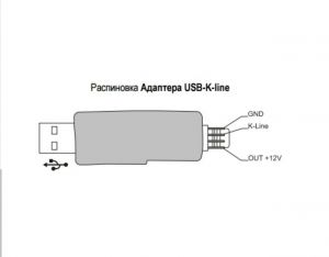

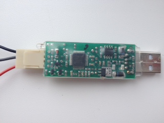

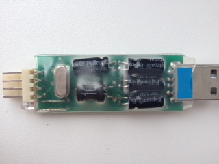

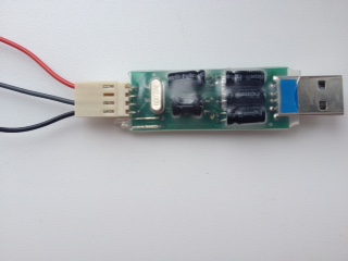

доброго всем времени суток! подскажите пожалуйста, имею вот такой usb переходник ШТАТ Адаптер USB-K-line . он предназначен для соединения бортового автомобильного компьютера(Штат) с компом... с него в сторону БК Штат на переходную колодку уходят три провода красный полагаю питание, черный земля, серый должен быть управление или информативным. как и на датчик. вот я и думая можно ли к нему подключить DS18B20?

anfimychev, чип какой на плате?
639 (2017-07-24 22:37:34 отредактировано anfimychev)
Завтра посмотрю! Спасибо!
Извините за безграмотность Чип это большая микросхема на этом адаптере?
640 (2017-07-24 22:57:03 отредактировано )
anfimychev,  нашел, там FTDI ...  Вторая  L9637... надо отрезать две дорожки идущие от rx-tx FTDI и желательно припаять резистор к ноге TX примерно на 200 ом (не во всех схемах паяется, точно чип посмотри)... после чего соединить с ногой RX и от этого  соединения уже тянуть к датчику DQ ноге.
Ну и дрова родные на чип поставить, насильно, так как скорее всего у тебя вендор перешит и дрова перепилены (если родные)
