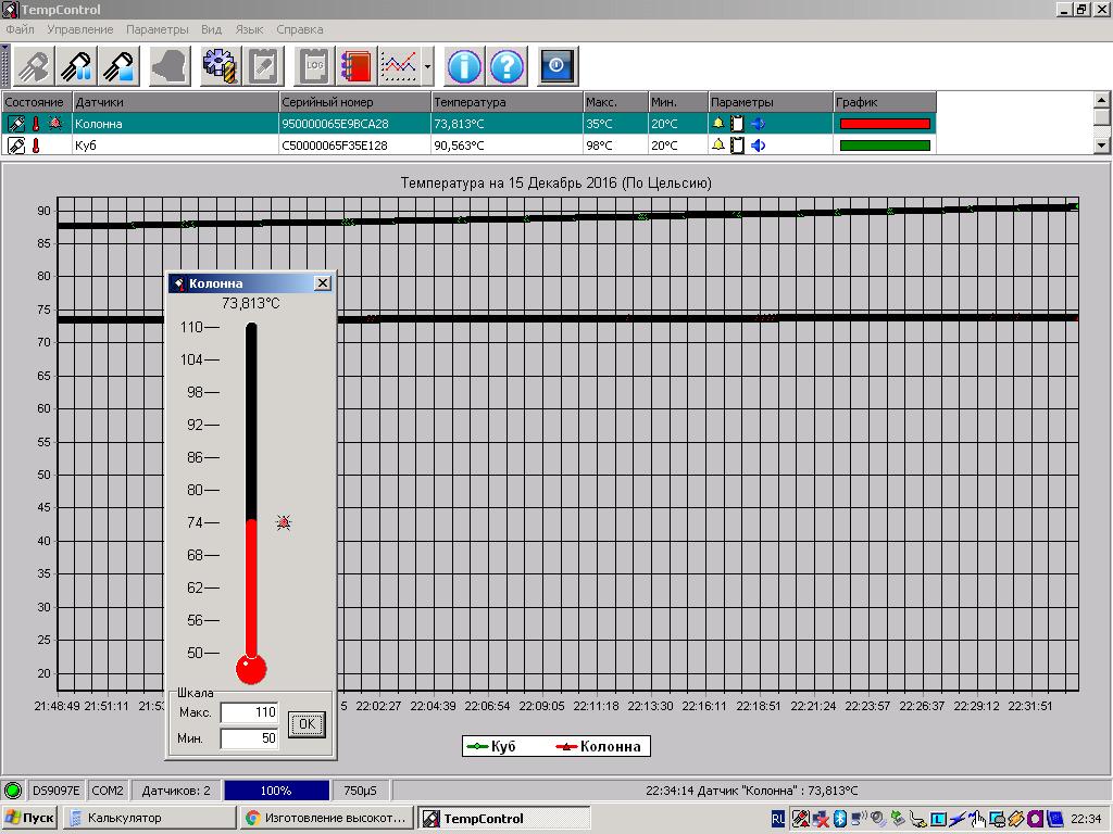

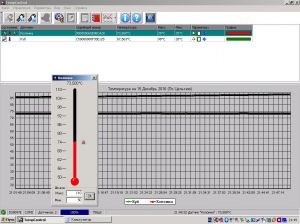

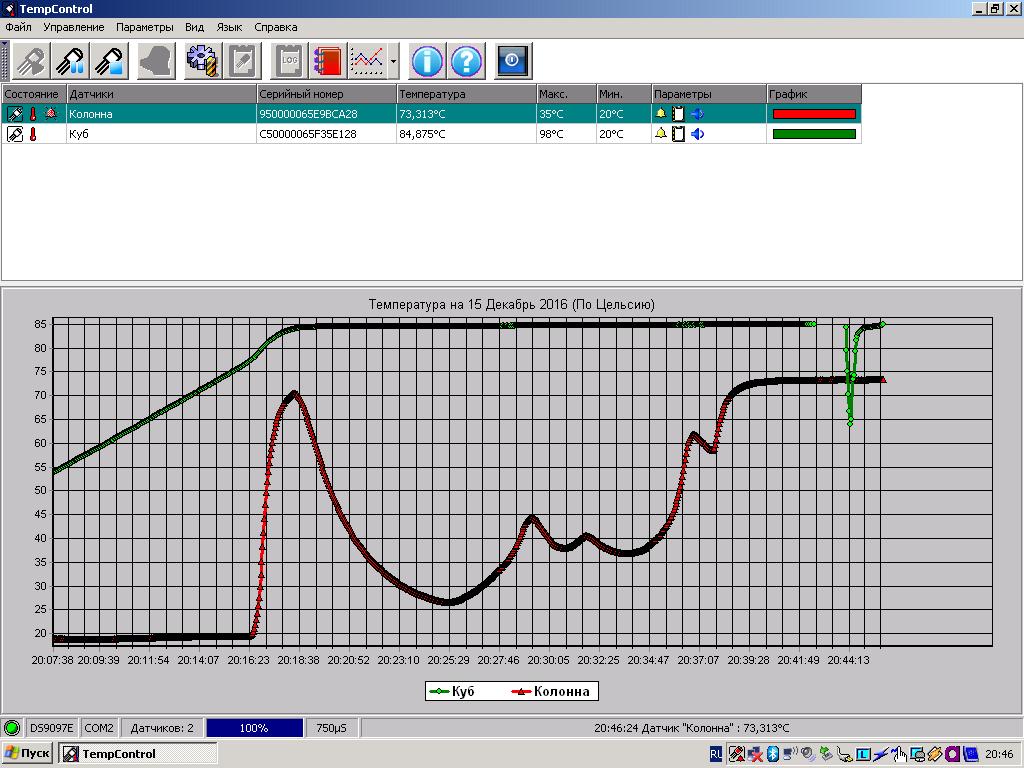

Я сегодня облагородил свои термометры и сейчас уже пробую на колонне. 4 литра сырца 30%-го перегоняю в третий раз в своей БК. Один датчик в кубе, второй не залез в 6-и мм. трубку на верхушке БК поэтому я его под утеплитель к самой трубе подпихнул. Похоже из за этого спиртовая полочка у меня не на 78 градусах, а на 73,4.
На графике видно, что кубный датчик один раз отстегнулся.
РК: Царга 1300мм. медь 35мм. Куб: ал. фляга 39л. ТЭНы 3,2кВт.

Прикольно и наглядно всё видно. Градиент роста температуры в кубе изменяется, концентрация выхода падает, хвостики на подходе. Вот думается мне если клапан на подачу воды поставить и управлять им (самое простое широтно-импульсным методом) с компа в зависимости от градиентов тем-р.

NAMi ©:
И он измеряет температуру трубы, которая о-о-очень медленно меняется.
524 (2016-12-15 21:14:26 отредактировано NAMi)
Николай (Фортуна) ©:
NAMi ©:
Да нет. Очень даже шустро реагирует на изменения (см. первый рисунок и рисунок в сл. посте).
Пока так. У колонны на этих выходных будет много работы. Потом перепаяю штуцер под датчик.

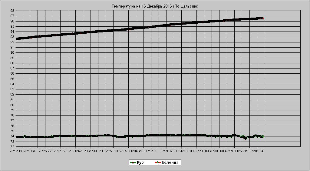

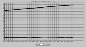

Сижу и наблюдаю за колонной. Как за первой в жизни стиралкой автоматом. Хочу дожать её досуха (98 в кубе).

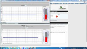

Добрый вечер.
Сижу посылку из Китая домучиваю.
UART PL2303HX + датчики (пока подключил пару).
С OneWireViewer нормально работает. Резистор не ставил.
Помогите с прогами, которые могут сигнализацию по температуре включать. Не нашел рабочих вариантов ни TempControl, ни Temp Keeper.
Скиньте рабочие ссылки в личку, если не сложно.

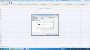

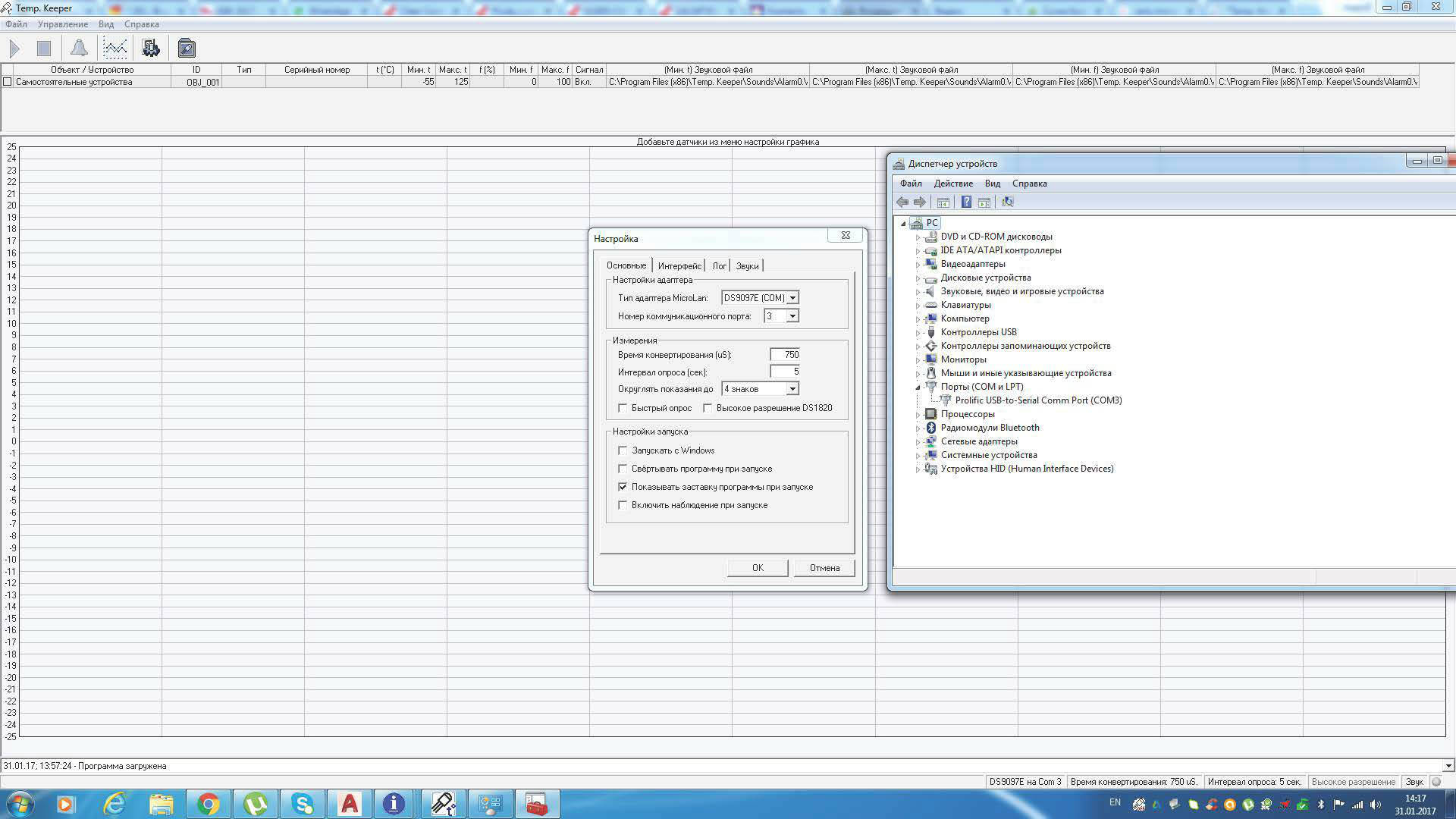

531 (2017-01-31 14:30:15 отредактировано a.sherbakov)

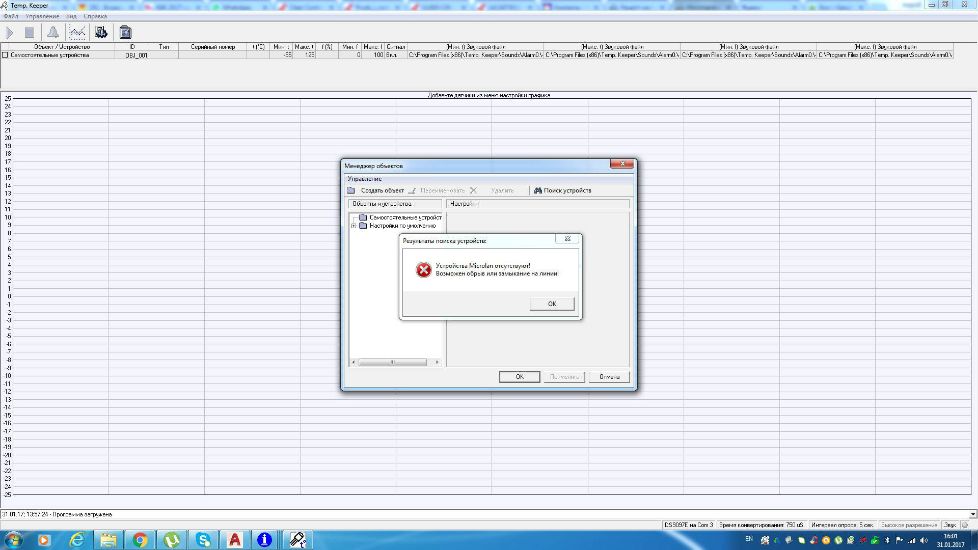

Объясните недалекому, куда тыкаться, чтобы заработало...
OneWireViewer при этом работает и графики строит
532
a.sherbakov, Управление - менеджер объектов - поиск устройств.
Датчики добавь, конвертирование и интервал опроса настрой
533
Фортуна ©:
Датчики добавь
не могу датчики добавить
534
a.sherbakov ©:
Резистор не ставил
Датчики работают в паразитном режиме - может тут собака покопалась?
