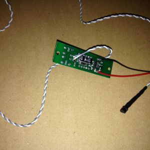

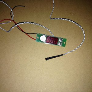

А я думал, что эти датчики обязательно подключаются по трём проводам: +,- и сигнальный...
Там, скорее всего, на плате реализовано фантомное питание. Попробуйте взять обычный ds18b20 и подключить по 2 проводам, данные вроде надо объединить с плюсом питания (хотя не уверен).
Хотя возможно, что фильтр стоит не только на плате, но еще и в датчике. Тогда затея с подключением обычного DS18B20 не выгорит.
