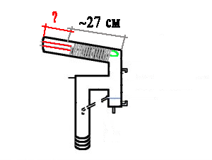

Всем привет! При установке холодильника Димрота возникла несколько вопросов:
1) трубу под холодильник Димрота нужно обрезать после окончания витков или можно оставить длиннее на 5-10 см (на случай замены тэнов на более мощные и соответственно замены холодильника Димрота на более эффективный, холодильник предполагается съемным)? Т.е. насколько критично, если труба под холодильник Димрота будет длиннее его на 5-10см.
2) длина трубки дефлегматора по калькулятору у меня составила 2,33м. Длину трубки дефлегматора считаем начиная от заглушки так ведь? (на рисунке отмечено красными точками)
3) сосок холодильника расположен верно? Вопрос расположения обсуждался в случае с вертикальным дефом, а с наклонным не смог найти.
144
Кудара, 1) если колонна влезает по высоте-оставьте так
2) длинна трубки димрота считается от площади конденсации паров (т.е. Не от заглушки, а от той части димрота, которая находиться внутри колонны, или же говоря иначе, той части которая непосредственно контактирует с паром
3) что такое сосок холодильника?
145
Дмитрий Васильев ©:
Кудара,
Ну по факту получается, что трубки димрота (выделенные красным) тоже находятся внутри колонны и тоже непосредственно участвуют в процессе конденсации пара!
сосок - выделено зеленым
146 (2016-06-14 17:04:31 отредактировано _Михалыч)
Главное чтобы никакая часть димрота ( в том числе и "сосок") не попадала в сконденсировавшуюся флегму, поэтому для исполнения с вертикальным расположением дефлегматора важно не опустить "сосок" слишком низко. В вашем случае его можно задвинуть хоть до упора в стенку - он все равно никогда не попадет в конденсат.
147
Кудара, на наклонном дефе "сосок" невозможно расположить неверно )
148
Кудара ©:
Считаю, не критично, если Димрот утилизирует всю подводимую мощность. Т.к. планируется увеличить мощность тэна, оставь трубу такой. Отрезать (если в ходе ректификации, что-то не понравится) всегда успеешь.

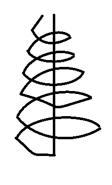

Как насчет намотки димрота по спиральке? Взять, к примеру, толстый черенок и заточить его под конус, внутри просверлить дырку (тут уже так делали). Получится ведь, что пару будет сложнее добраться наружу без контакта с димротом. Или это ненужное усложнение-)))?
150
siwnik ©:
В этом случае придется увеличивать диаметр начальных витков, да и вообще конструкция - так себе.
Если беспокоит, что пар гуляет везде, где ему заблагорассудится, то есть более изящный вариант заставить его двигаться по строго определенному маршруту. Использовать димрот с "холодным пальцем". Сам холодный палец при изготовлении димрота использовать в качестве оправки, потом димрот только надо будет немного подраспустить. Но этот вопрос тоже легко решаемый, например - перед намоткой проложить что-нибудь между оправкой и димротом, после намотки удалить.
151 (2016-10-14 10:27:43 отредактировано SLOG)
siwnik ©:
Так это же не сферический димрот в вакууме :). Его же куда-то надо устанавливать? Получается, что и корпус димрота должен быть либо на конус либо диаметром больше максимального диаметра самого большого витка спирали? Не технологично и излишне габаритно...
152
siwnik ©:
с какими диаметрами собираетесь работать? Трубки и кожуха?
153
siwnik ©:
Если тонкий конец вниз воткнуть - будет работать, но эффективность точно изменится. Зачем изобретать велосипед...  *PARDON*
