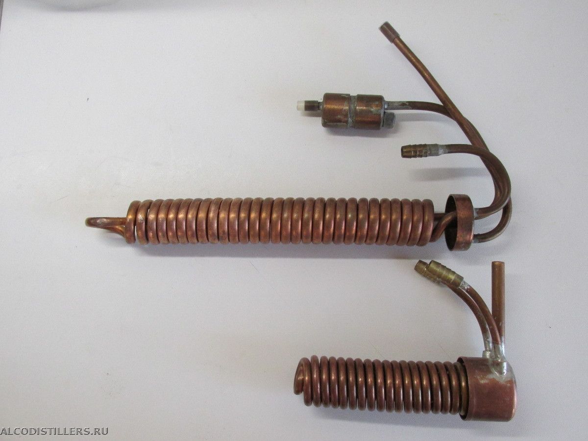

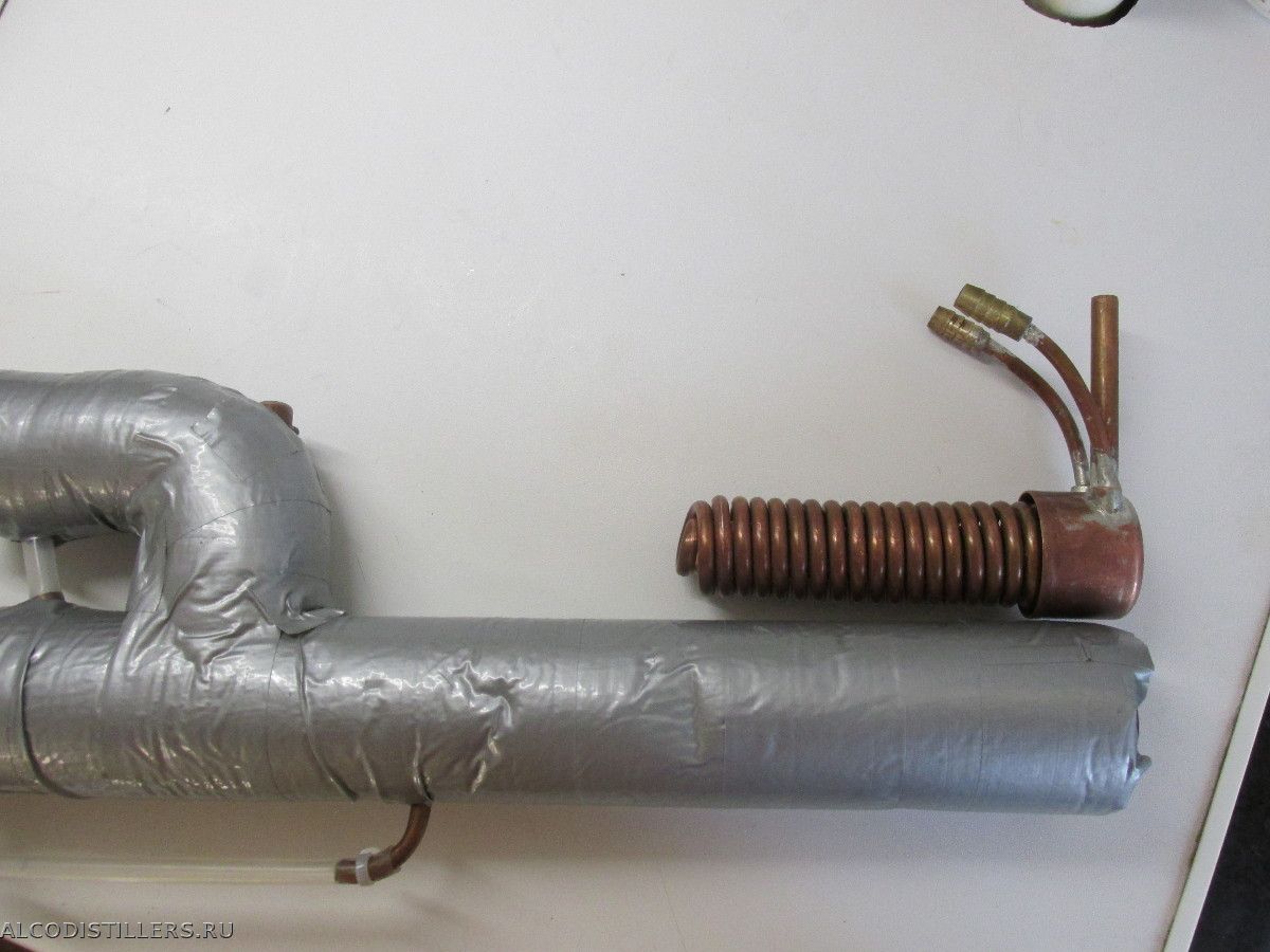

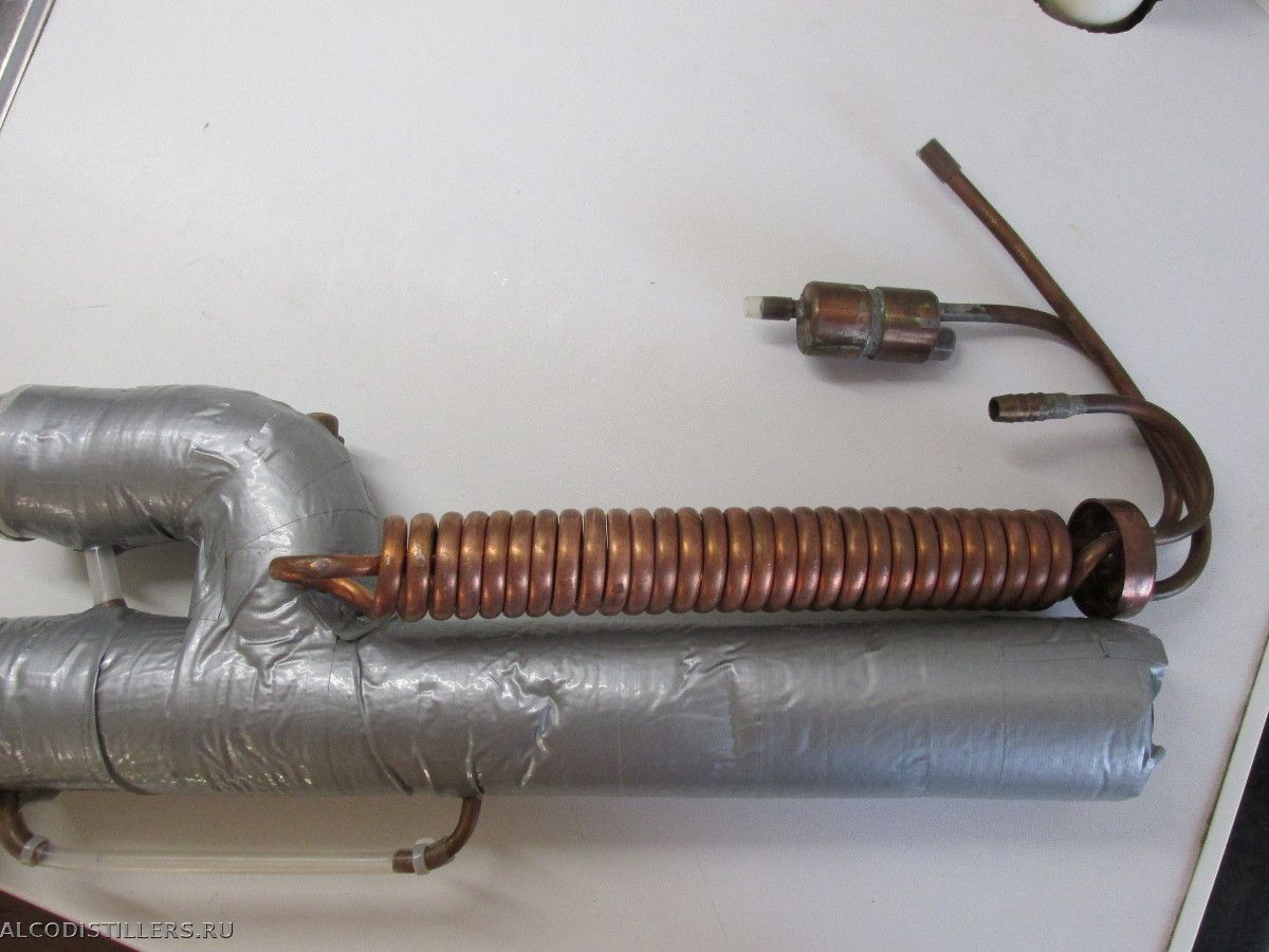

Испытал.
Отбор голов.
Входная мощность 1100 вт.
Охлаждение в наружные витки.
Расходе воды приблизительно 0,6 л/мин (измерял по времени наполнения трехлитровой банки).
Температура воды на выходе около 45 градусов.
Входная около 20.
Всё фунциклирует нормально.
Если убавить поток, соответственно поднять Т воды на выходе,
начинает сопливиться ТСА.
Не сильно, но вонюче.
На ТСА надета трубка, опущенная в пустую полторашку.
Там сконденсировалось навскидку 20-30 мл какой-то жижи.
При отборе тела мощность несколько повыше.
В тот день предзахлеб был в районе 1300 Вт.
На всякий случай поддал расход воды.
Расход уже не замерял, Т воды 35-40 на выходе.
ТСА не сопливится.
В итоге процесс прошел штатно.
Несколько напрягает низкая Т воды на выходе.
В следующий раз подам воду во внутреннюю спираль.
Может быть запихну какую-нибудь хрень во внутренние витки.
Т.к. процесс был по варианту 1, т.е. без урезания трубы,
то димрот оказался весь выше трубки контроля уровня.
Следовательно спиртовой пар попадал в трубку уровня через верхнее отверстие.
Был виден процесс конденсации пара в той трубке.
Капли на стенках трубки, возникающие как бы из ниоткуда, стекающие вниз к уровню.
Очень занимательное зрелище.
