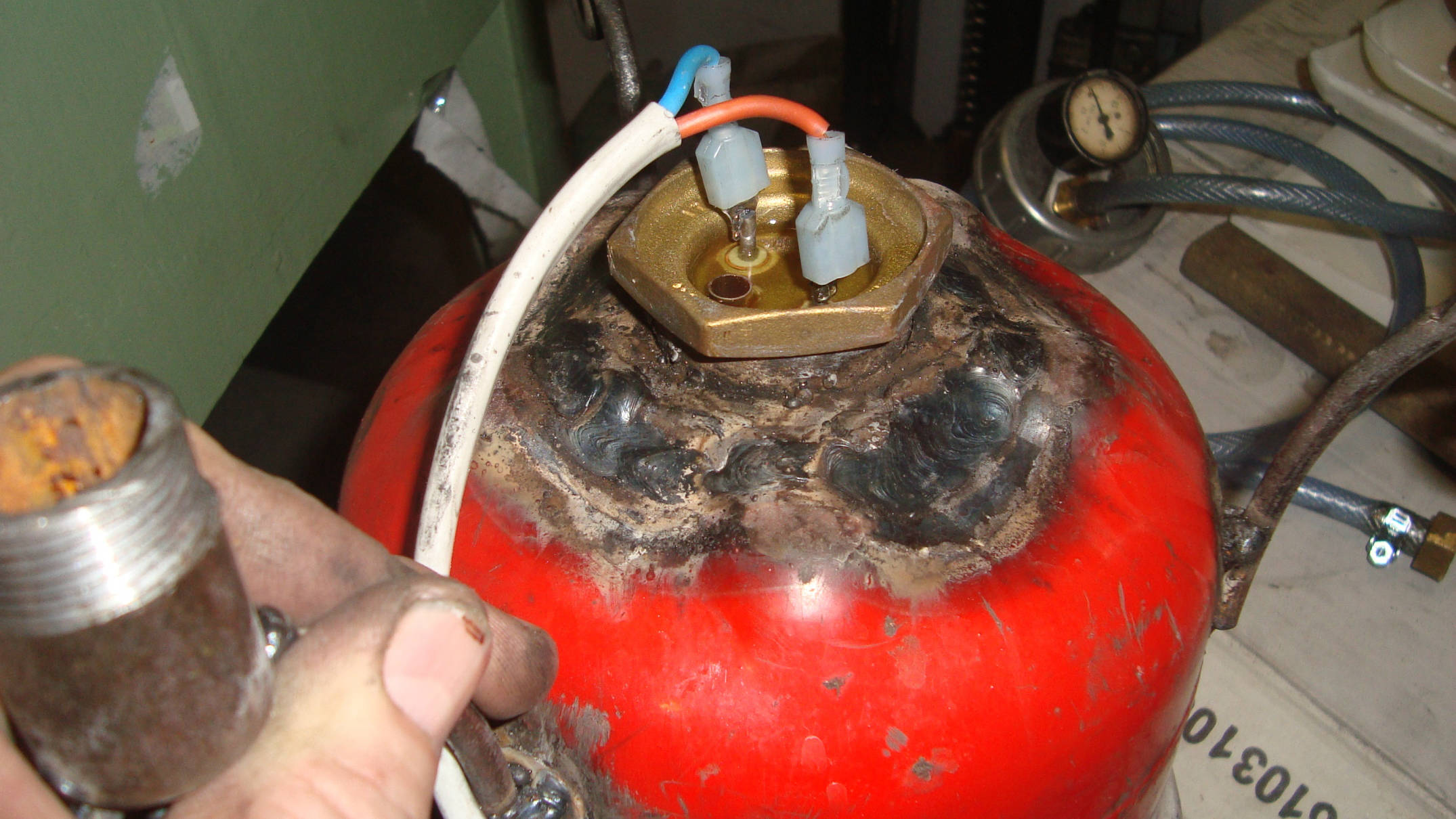

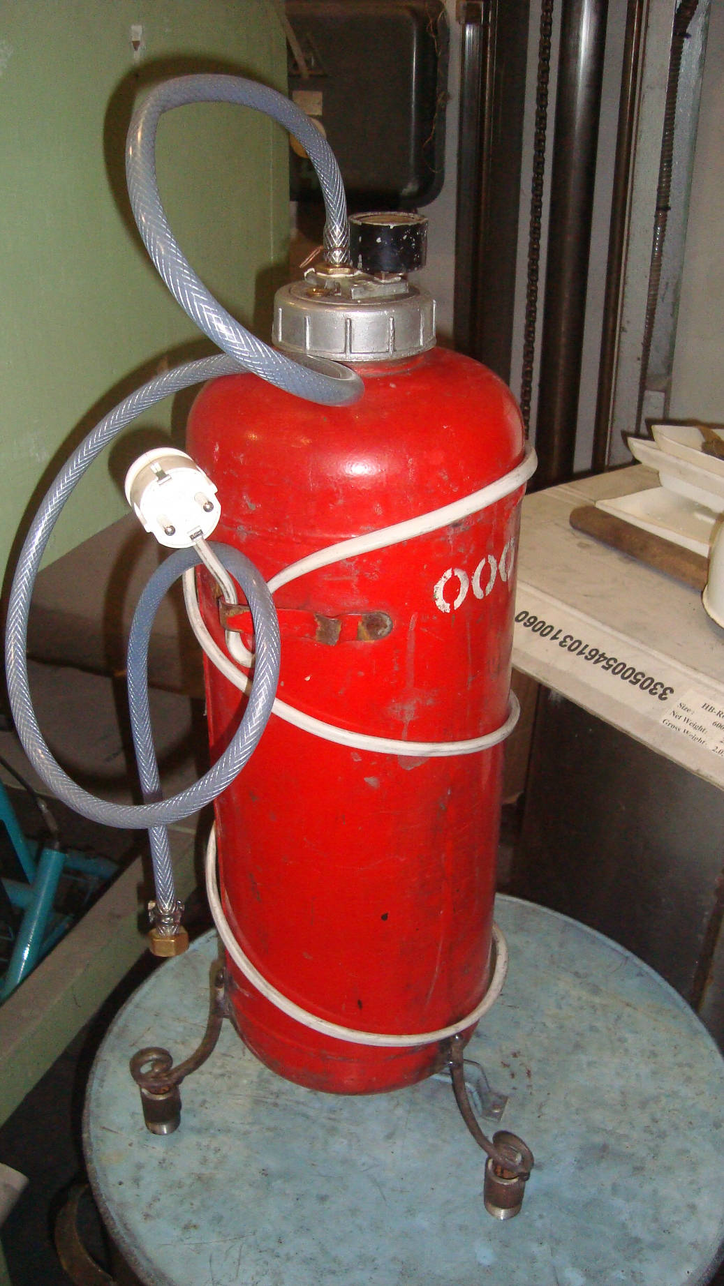

фото парогенератора

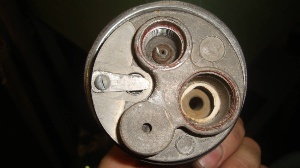

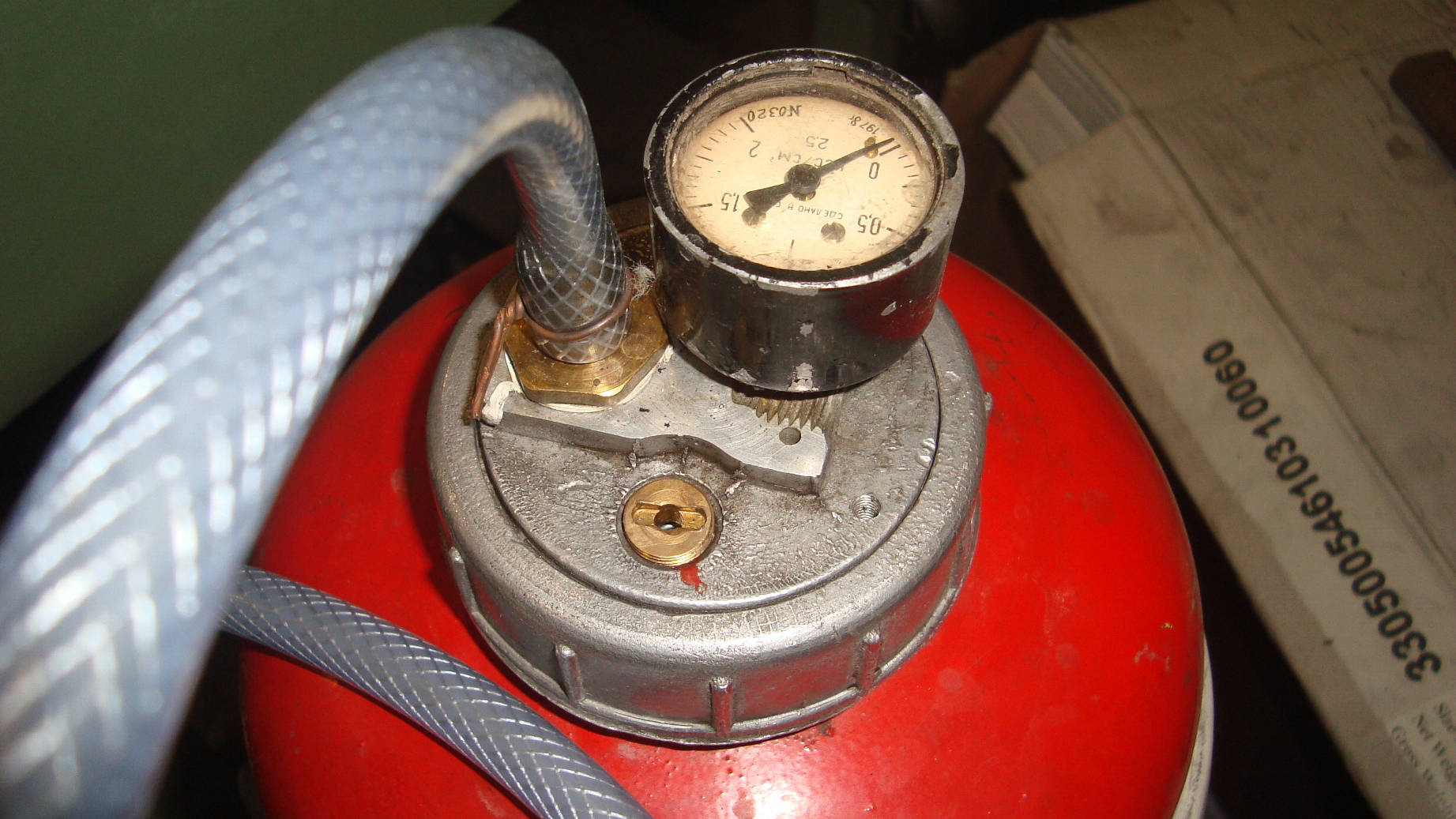

Под пластинкой прикрученной винтиком, атмосферный клапан (или обратный, кому как нравиться)

А теплоизоляция будет?

Да, и теплоизоляция будет и уровень воды и штуцер непрерывной подачи воды. А вообще это все надо воплотить в нержавеющем варианте!!!
