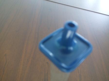

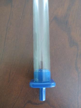

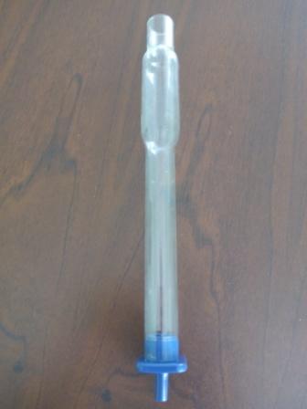

Да,  стекло это конечно круто, я тоже собирался сделать из старинного стеклянного шприца, но не смог разобрать его не сломав. К сожалению материал из медицинской капельницы, она мягкая. Впаял в кран отрезок медной трубки, Намотал на резьбу крана фум ленту и в натяг одел, а потом обжал хомутом. Испытаний ещё не было, но задаётся мне что капельница не выдержит горячего спирта.

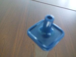

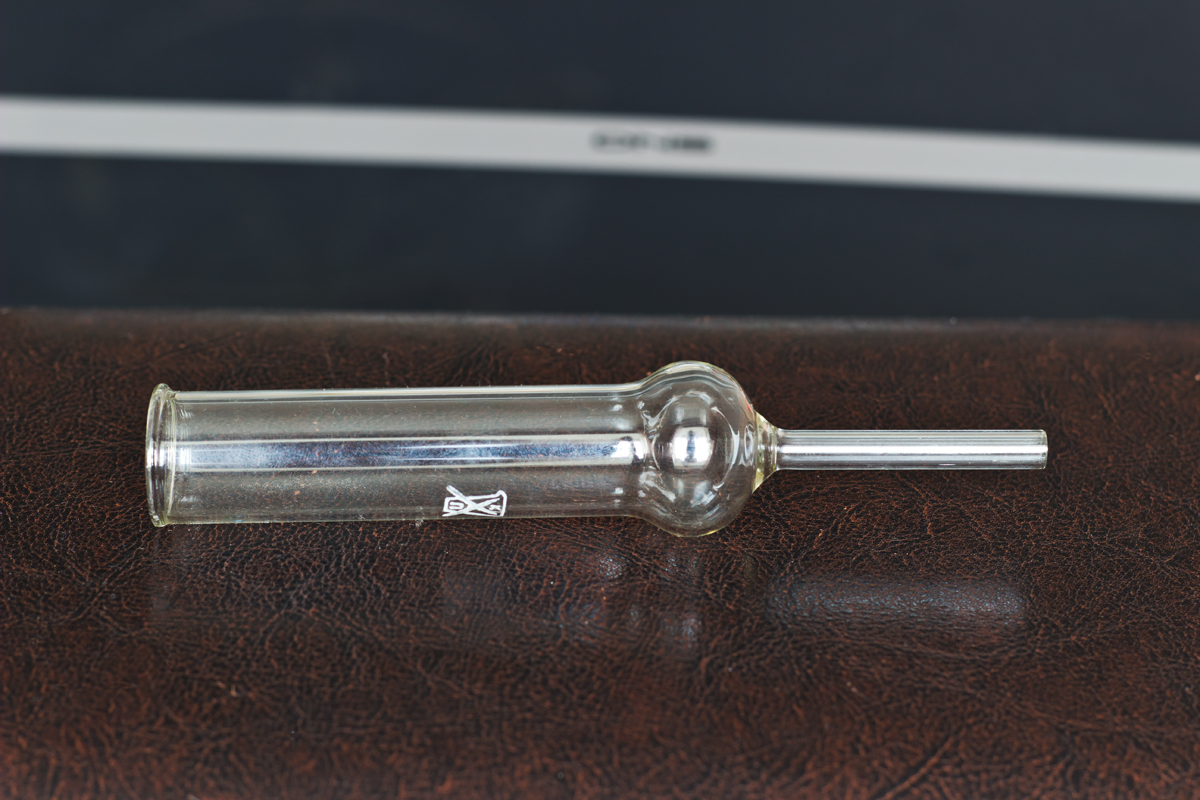

Была мысль,.. но старого шприца дома не оказалось. В аптеке, стеклянный около тыщи стоит, пожалел денег..
Потом приятель с химбила, подарил стеклянную воронку - самое то для наших целей. Сделаю, выложу фотку.
Вот фотка воронки:

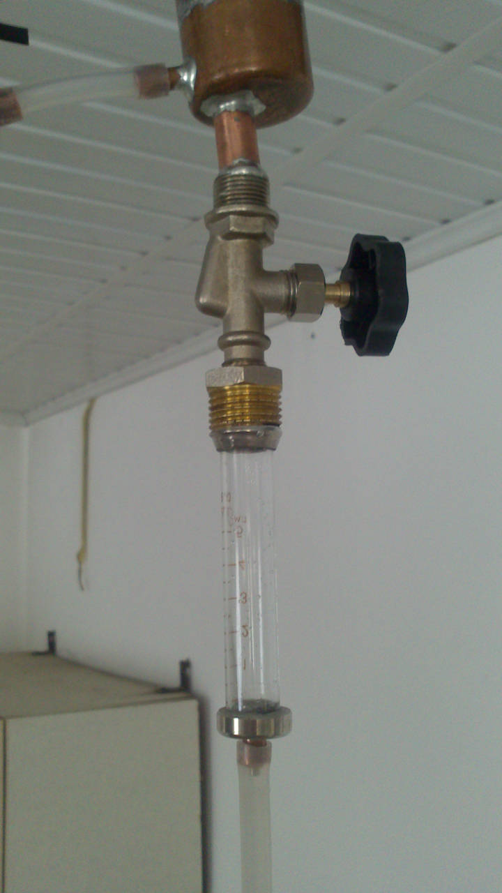

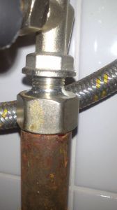

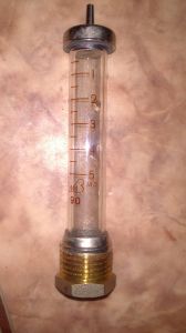

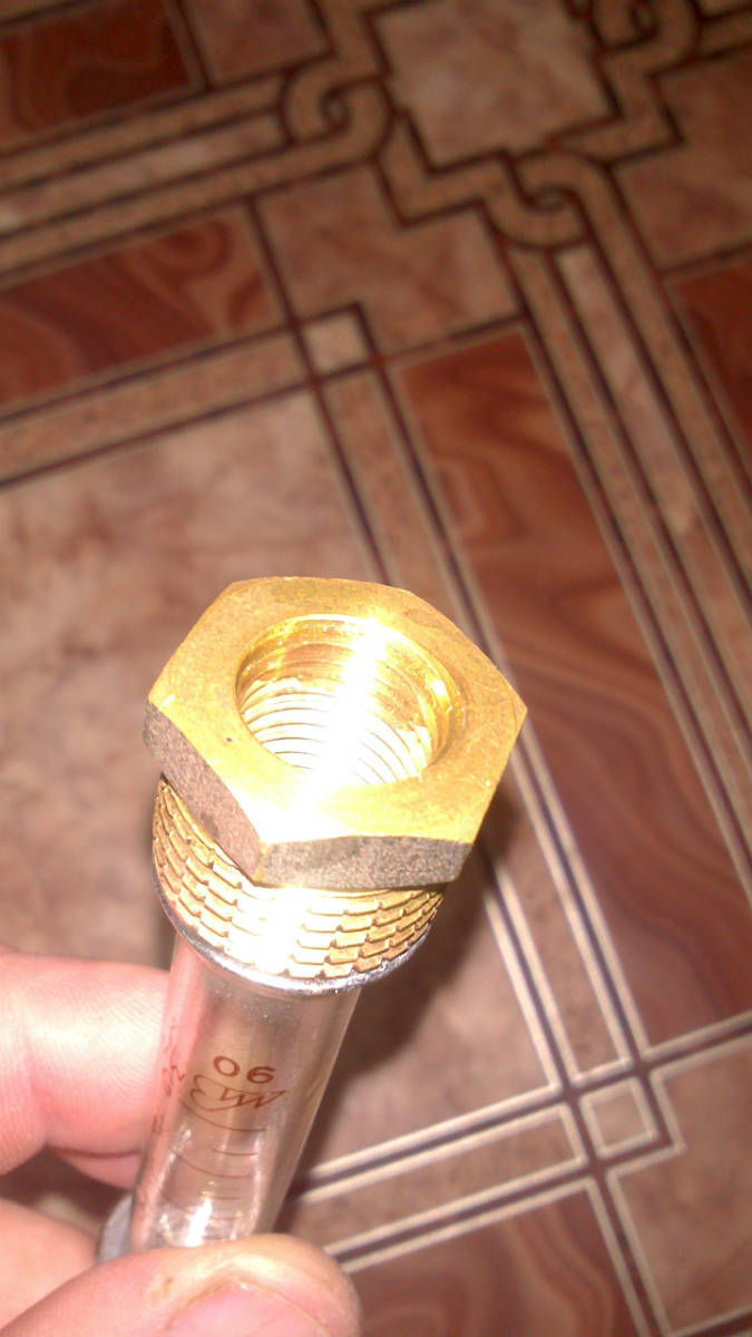

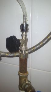

Приладил стеклянный шприц вместо ПВХ колбочки от медицинской капельницы. Все паял оловом. Также поставил игольчатый кран на подачу воды, просто припаял к резьбе крана гайку от старого водяного гибкого шланга. Вот что получилось
