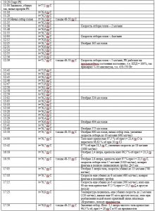

Привет. Делал сегодня погон. Загрузил 9450 мл 42 % об ССа. По расчету, голов 600 мл, 3175 мл тела и 199 мл хвостов. Почти совпало. Голов естественно отобрал 600 мл, тела получилось 3,1 литра, предхвостов 95 мл и все, хвосты не брал. Вот результат.
Добавлено: 2015-03-22 20:56:42
Забыл дописать, при отборе тела газ на половину, примерно 800-900 Вт.

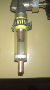

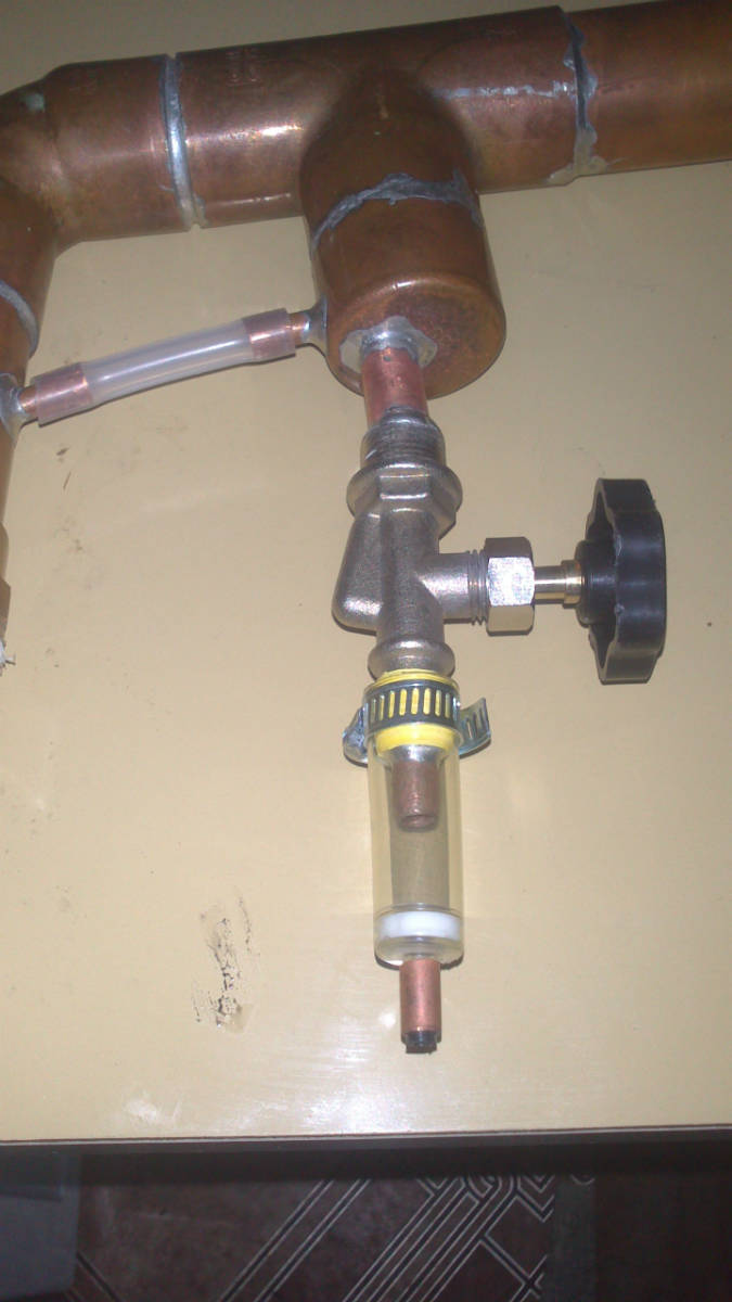

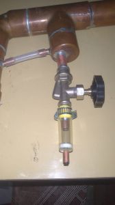

Наконец то поменял краник отбора, сделал капельницу, чтобы сразу видеть изменение после регулировки отбора и поставил силикон в возврат для наглядности.
Было:
Стало:
60
Re: мой вариант РК с отрицательным углом
Рома, из чего Вы сделали капельницу?
Я сейчас что-то подобное делаю, только стеклянное. А у Вас какой материал?
