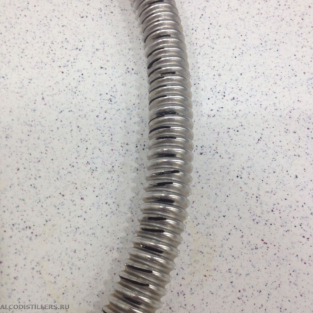

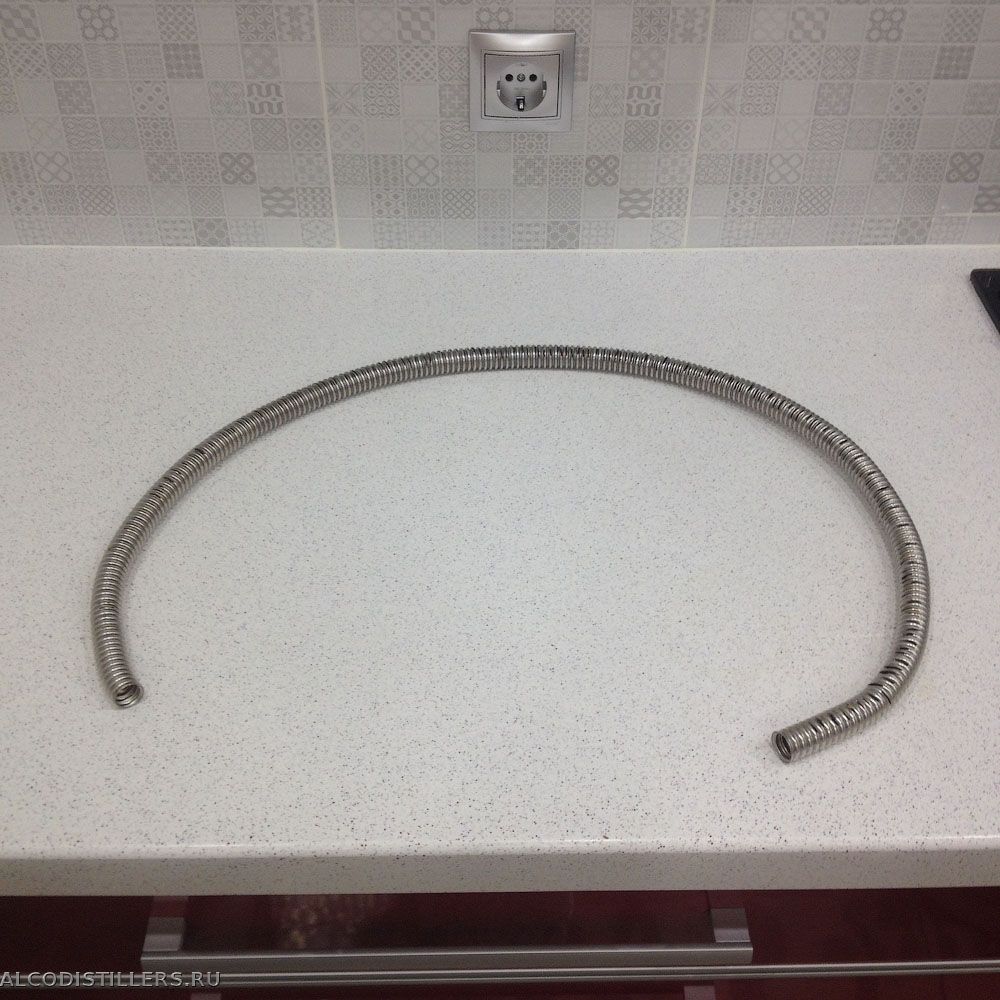

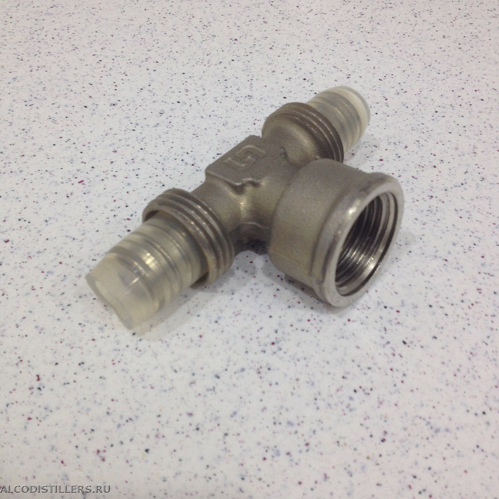

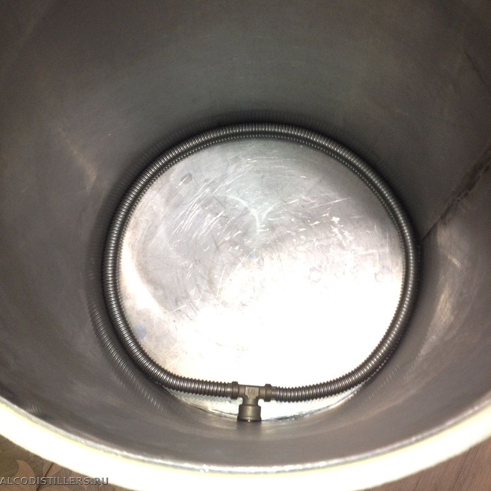

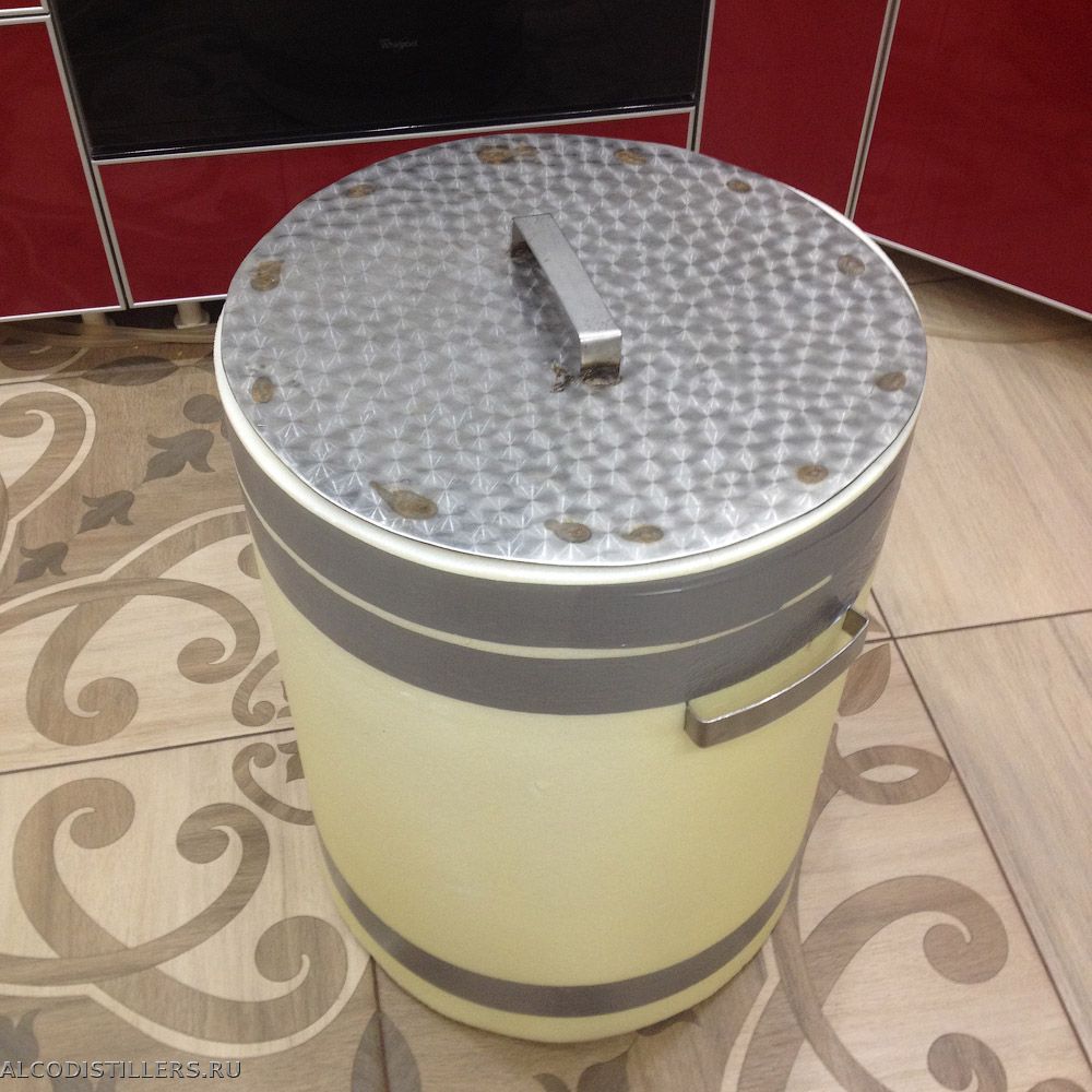

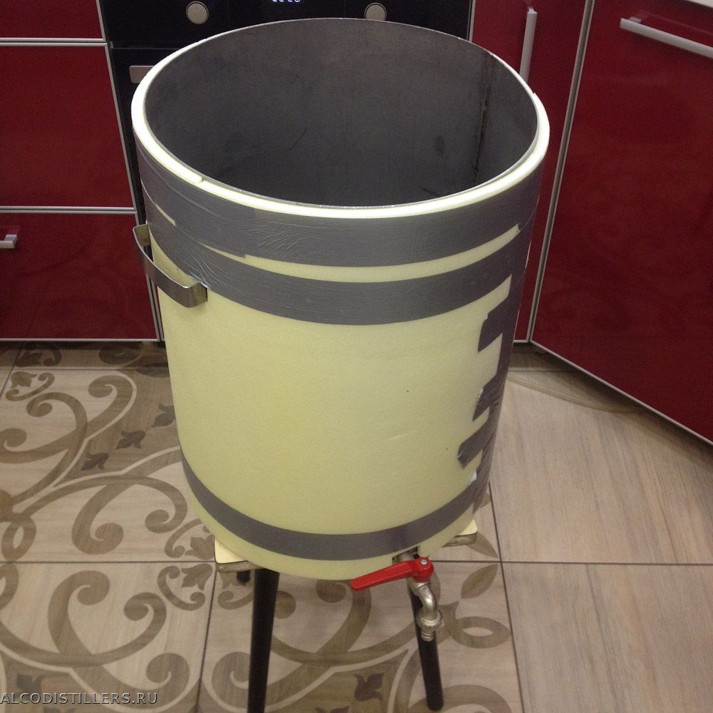

Отказ от оплётки я писал выше.
Представленный вариант меня устраивает на 100%, использую для фильтрации сусла от дробины для пива и изготовления дистиллята.
Ёмкость на 50л, 10кг солода с водой умещается, нержа 1.5мм, утеплена.
Гофра из нержавейки сделана так чтоб в ёмкость вставлялась в распор, сама себя держит за счёт упругости.
На торцах тройника силиконовая трубка для герметичности.
Диаметр гофры точно не вспомню, но вроде 16мм.
Тройник для металлопластика.

114
Re: фильтр система для пива
devil-arz, у меня один в один, но гофра на 10мм и на тройник крепится родными накидными гайками
115
d.styler, ну мне родные не понравились размером, они крупные и латунь голая, получится большой не снижаемый остаток, только если наклонять бачёк потом.
Старался брать всё никелированное.
116
devil-arz, не, я сделал сразу от гаек поворот гофры вниз, и там где идет этот спуск, нет прорезей. То есьть работает только нижняя грань гофры, лежащей на дне.

118
d.styler, а у меня кран практически вплотную ко дну.
