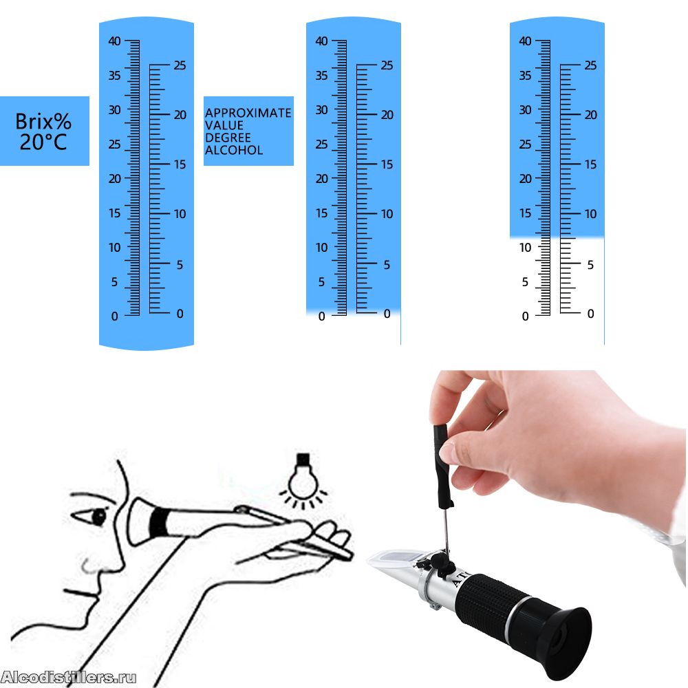

Не нашел тему про измерительные приборы, поэтому спрошу тут. Хочу приобрести вот этот прибор:
Кто за него что скажет? Или лучше по отдельности купить - для сахара и спирта?

semen1975, у них у всех один принцип измерения основаный на преломлении света, разные только шкалы. Одной шкалы BRIX в целом достатчно, но и дополнительная не помешает. Та, что по ссылке, это потенциальный выход спирта.
Для перевода BRIX в другие величины, можно воспользоваться...
https://alcodistillers.ru/xcalcbrix.html
Линейка BRIX с ползунком

st Понял, спасибо.
