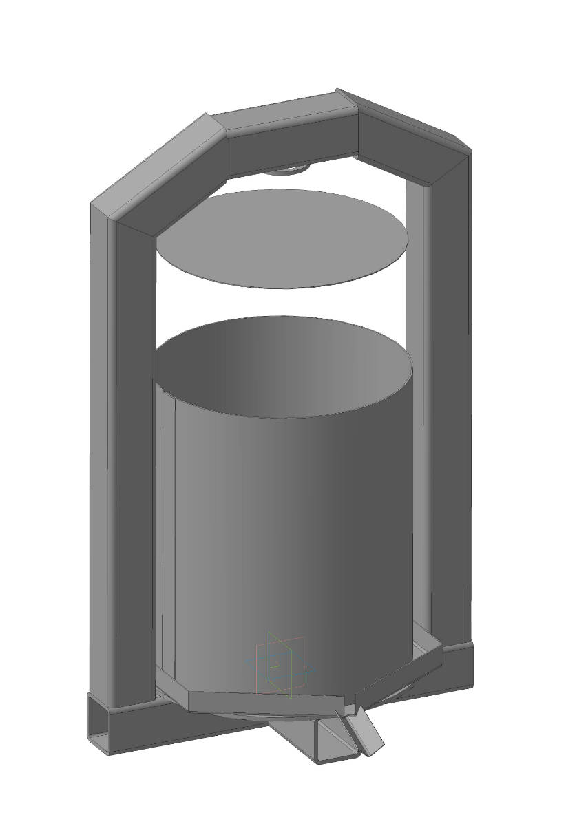

Недавно открыли тему про Кальвадос и я сразу понял, это моё. В хороший год родители давят сок яблочный и в приличных количествах. Думаю можно на следующее лето литров 20 поставить на сидр и перегнать, как раз к винограду успею освободить тару.
Так вот. Сделал на заводе у себя родителям соковыжималку прессового типа. Метал я расчертил, мне его сварили. Чертежи и наброски смотреть по ссылке.
Для работы также необходимы круглая деревяшка (отец делал из толстой фанеры), к которой прикручивается круг из листа нержавейки, старенький домкрат от жигулей с болтающимся пальцем
Как раз выступом круглым упирается в кольцо на стальной раме и мешок из синтетических волокон из под сахара например 5-10 кг
Процесс следующий, необходимо потереть яблоки на крупной терке. Для этого использовалась электрическая терка, которая осталась со времен, когда родители держали дома скотину. Полученную измельченную массу в мешок и под пресс. Для дома производительность вполне нормальная, хватит и сок закрыть и сидр, кому нужно, замутить.
Чертежи и модели выполнены в Компас V12 (для просмотра можно Компас Viewer использовать http://support.ascon.ru/download/freeware_ascon/ ) . Также есть в архиве pdf файл и файл сборки формата step. Для раскроя я использовал лазер и координатно-пробивной станок ЧПУ, поэтому с размерами особо не заморачивался.
Архив: https://yadi.sk/d/fo7suGpreFQou
Хочу добавить, на модели цилиндр без дренажных отверстий
