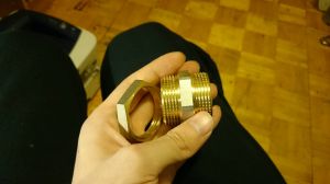

Да, действительно а авито нашёл поблизости аргонную сварку не дорого. Даже не подумал об этом. Завтра возьму бидон как у Вас, только на 20л. Купил штуцерок такой, хотел его в куб и гайкой прижать, а к царге припаять. Теперь буду варить, к латуни приварится нерж?
62
Re: Колонна с отрицательным углом фото постройки
Mihail.Ptesh ©:
Нет, цинк выгорит и от латуньки останется огарок... только если паять твердым припоем.
Если сварщик приварить умудрится - это человек с золотыми руками. ...Хотя в аргоне ..  Но в любом случае этот шов быстро лопнет, металлы сильно по теплопроводности отличаются, биметал получится + нагрев колонны = расширение-сужение..  Нет, не стоит даже если руки сварщика из платины.   Только пайка, но это временно в случае нержавейки.

есть фитинги для нержавейки американка под пайку. Зайдите на авито наверника найдете. Для молочного бидона советую крышку вообще другую сделать из нержавейки и приварить бобышку, а к ней уже американка, так как у вас будет тяжелая колонна и крышка от бидона неустойчивая. Или по объявлениям поищите куб из нержавейки или кегу.

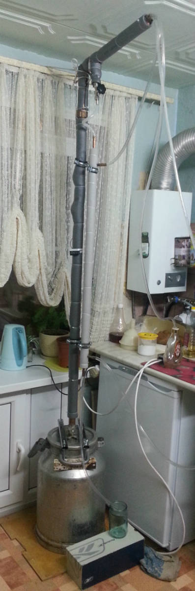

Я всё чаще задумываюсь флягу только для перегона браги использовать. А для колонны бак изыскать. Поменьше объёмом, из нержавейки. И ТЭН поближе к дну. Бак литров на 15-20 за глаза. Чтобы СС не копить. И колонна за счет снижения высоты бака повыше сантиметров на 30 станет, тоже плюс. И устойчивей. А то растяжки каждый раз, некузяво :)
Вот такое извращение:

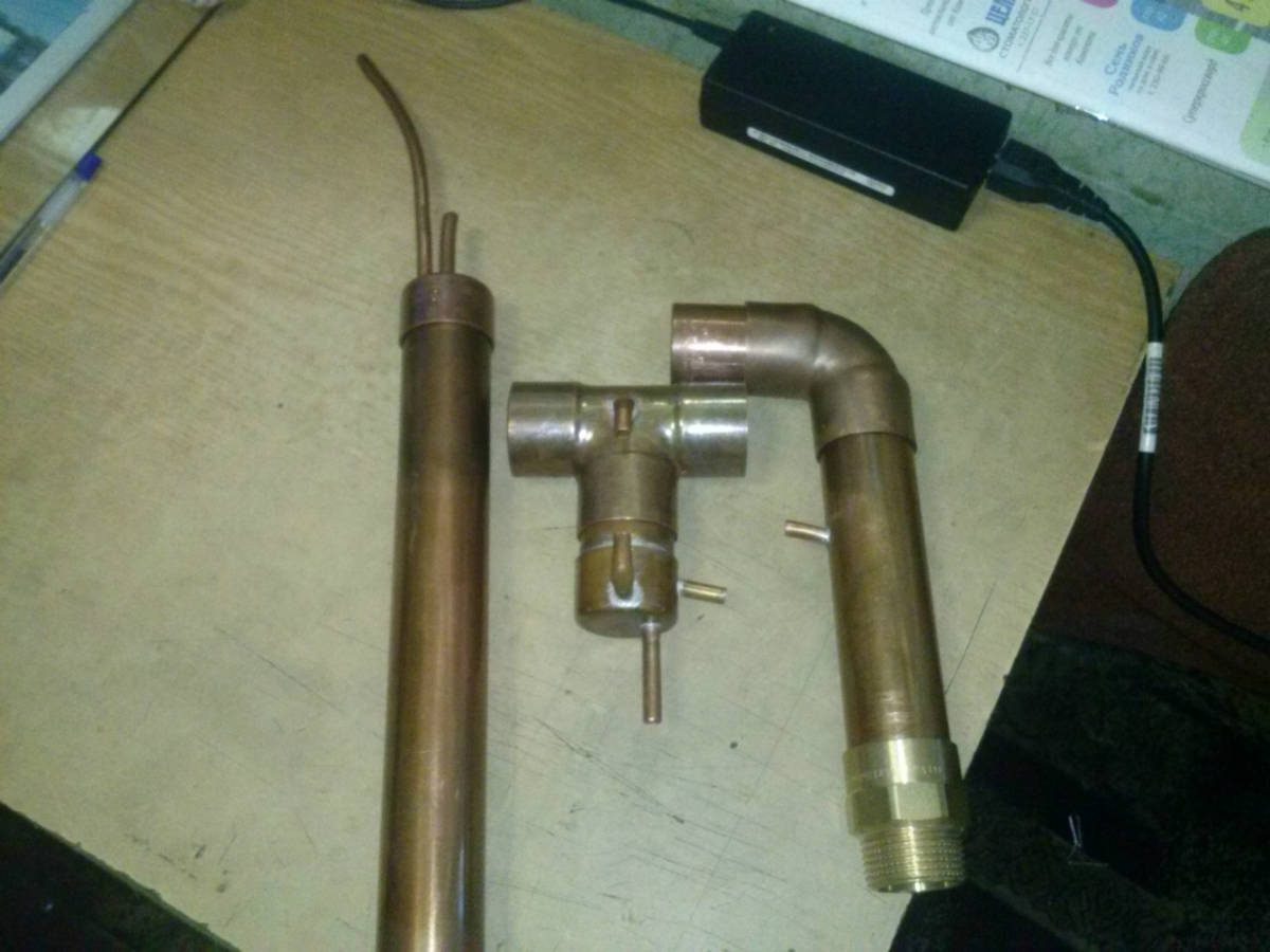

Расскажите пожалуйста, в чем смысл стакана? Почему нельзя просто сделать перегородку и штуцер для слива флегмы?
Такого плана:

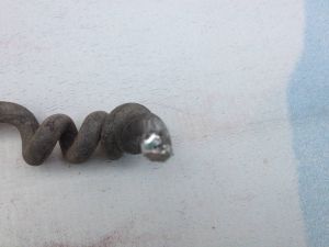

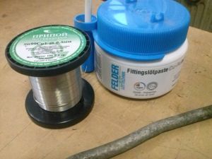

Здравия Всем!Наконец то и я созрел до РК с отрицательным углом.
использую флюс гель чистое олово СССР(пруток хрустит при сгибании)и припой за 500руб.мелоч паяю строительным феном крупные детали газовой горелкой
  Получается что если хрустит пруток значит 100% чистое ?

78 (2015-07-08 17:54:09 отредактировано geha69)
да больше ничто так не хрустит как чистое олово
у меня на фото даже цвет такой как у вашего прутка
сижу на свой пруток смотрю на моем фото другой цвет а в живую похож

Сей час сидел паяльником грел терма парой снял температуру плавления ,по таблице посмотрел похоже она , можно кислотой так где её взять .Засады везде сегодня весь город объездил  ПОС-61м  и ниже , в общем нет нихрена что нужно .

хрустит олово.особенно в 8мм.прутках.у нас продается помоему 400р. пруток
Добавлено: 2015-07-08 19:39:34
а бухточки как на моем фото там олово99 медь1
