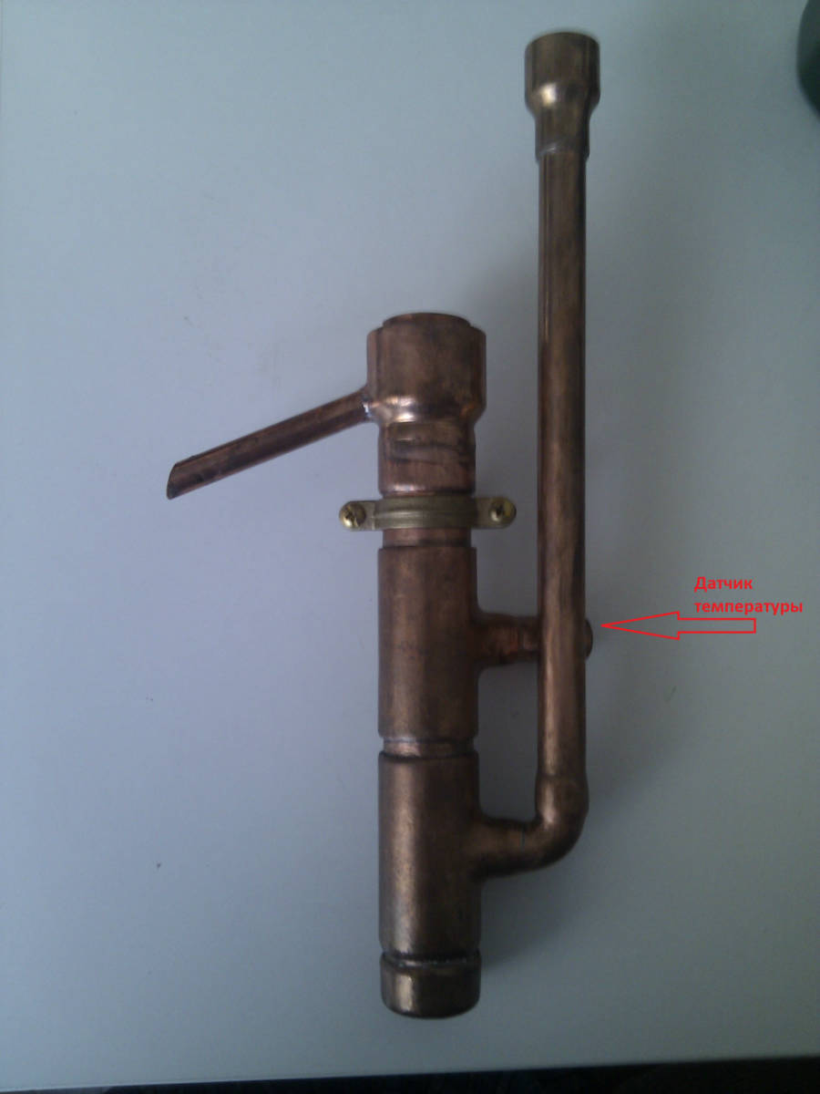

Тема: Чертеж спиртового фонаря
Для любителей занять свои руки и глаза гостей :)
Бесполезное устройство, требуется исключительно для удовлетворения эстетического чувства алхимика в процессе поиска философского камня.
https://alcodistillers.ru/images/ches/28.jpg
Re: Чертеж спиртового фонаря
В общем это гидрозатвор-изоляция от воздуха. Польза-стабильность колонки. Минус-содержимое затвора при понижении давления в колонне может оказаться в ней, что собьёт режим-холодная флегма.
MikeIronStad ©:
Трубка сверху - доступ атмосферы.
Так она и вернёт содержимое в колонну. Что тут не так на чертеже. А фонарь-Да реально применяют на производствах для контроля. Рекомендую упрямым, чистящим СС марганцовкой
Добавлено: 2015-05-23 16:34:49
Представь себе: аварийная ситуация-"сверхзахлёбывание" колонны. А насадка медная-катализатор. Тут не то что тяжелые фракции полетят-осмоление возможно. Фонарь-так он для контроля цветности. Но что-то тут не так в чертеже, да и маловат он. По идее должна быть трубка байпаса-не врублюсь
с предыдущего форума зову его, попугай
MikeIronStad ©:
Что вернет? Она вернет... она- трубка в воздухе.  Воздух вернет?  Жалко тебе воздуха?
И причем тут фонарь и чистящие СС марганцовкой? Может хорЭ уже все в одну миску строгать?
MikeIronStad ©:
Я не фантазирую, и представлять мне ничего не нужно, так как я имею опыт частой эксплуатации различных аппаратов.. не в своей голове, а в реале..тобишь физически и реально.  Не пори чушь в публичных местах. Колонне этот фонарь до "фонаря". И даже если я буду очень сильно фантазировать, никаким образом не смогу подружить устройство для погружения ареометра в струю, с "устройством" для контроля цветности.
MikeIronStad ©:
Да вы что :)
