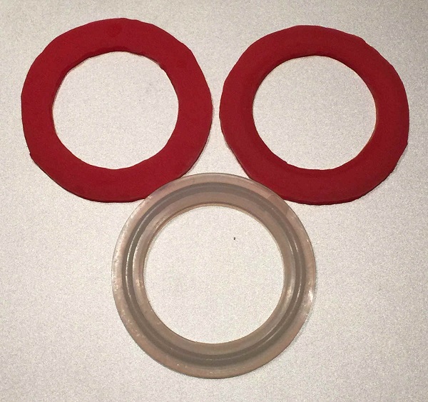

Не дождался от китайцев я прокладок для клампов (деньги они моментально вернули).
Пришлось из силиконовой прихватки опять вырезать.

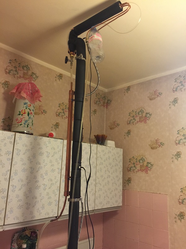

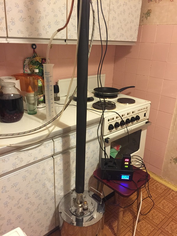

Собрал колонну, запустил. Она даже теперь вся не помещается на одно фото ))
Какие недостатки вылезли:
- потёк шланг обратки. Он мне не понравился и я поехал в "Бетховен" и купил силиконовый шланг 9/12 мм. Поменял.
- согнулся шланг уровня. Там же купил силиконовый шлаг 4/6 мм для аквариумов. Заменил. Одевал с трудом на 6 мм трубку.
- потекли 10 мм трубки для датчиков. Датчики вставлял с намотанной фум-лентой. Отрезал кусок силиконовой трубки 4/6 мм и одел на датчик. Он отлично вставился в своё место.
- не удобно регулировать на самом потолке выход - придётся прыгать
Так как колонну промывал головёшками, то насадку вообще не вставлял. На выходе получился спирт 86%
Вечером всё купил и запихнул насадку. Будем пробовать

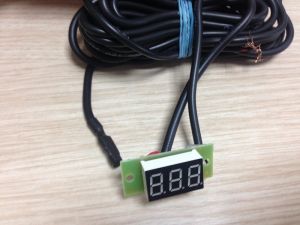

Заказал в Китае на eBay терморегулятор и вольтметр.
Решил сделать охлаждение для терморегулятора и спрятать всё в коробку. На вентилятор поставил выключатель. Вот так получилось.
