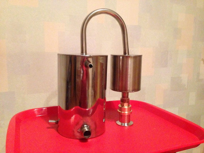

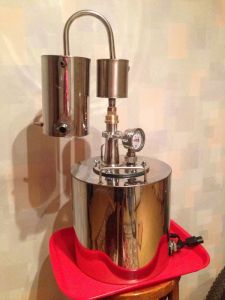

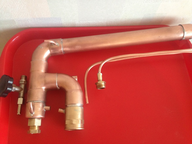

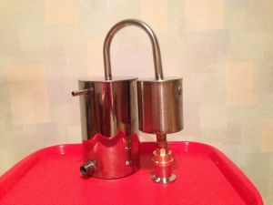

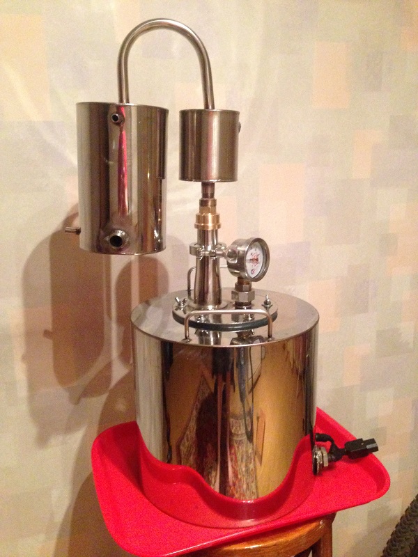

Пришли, купленные на ebay запчасти, поэтому теперь можно рассказать и показать то, что я сделал с дистиллятором.

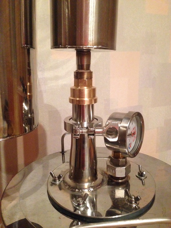

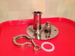

Как и Николя, я устал покупать фум-ленту и крутить гайки. Поэтому и решил использовать кламп. Иван правильно сказал :)
К крышке был приварен кламп-переходник  ):
Штуцер 10мм подачи воды в холодильник был срезан и на место его приварен штуцер 1/2". Это было сделано в большей степени для изучения внутренностей :)
Кламп покупал такой: DN25 на 1"
Ну и использовал муфту переходную 1"х1/2"
Отверстие, идущее к бывшему сухопарнику, было наглухо заварено:
Так выглядит в сборе:
Крупнее:
В соединении используется силиконовая прокладка размера 1.5" fits Ferrule 50.5mm

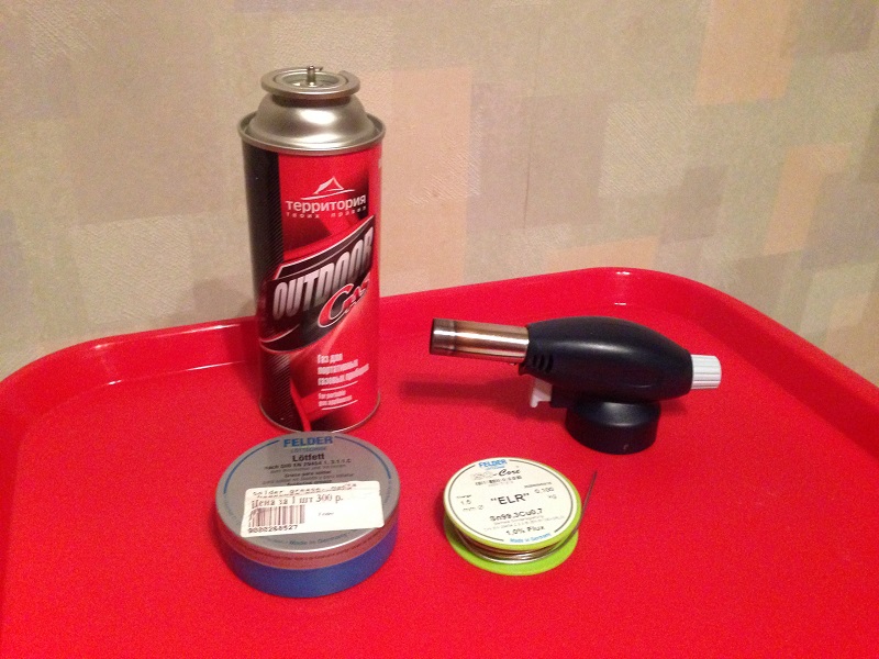

А это теперь мои новые друзья-помощники: с ними всё паяется легко :)
С газовой горелкой всё понятно. А вот паяльный жир для пайки мягким припоем меди реально творит чудеса. Ну и без свинцовый припой в катушке тоже удобно использовать.

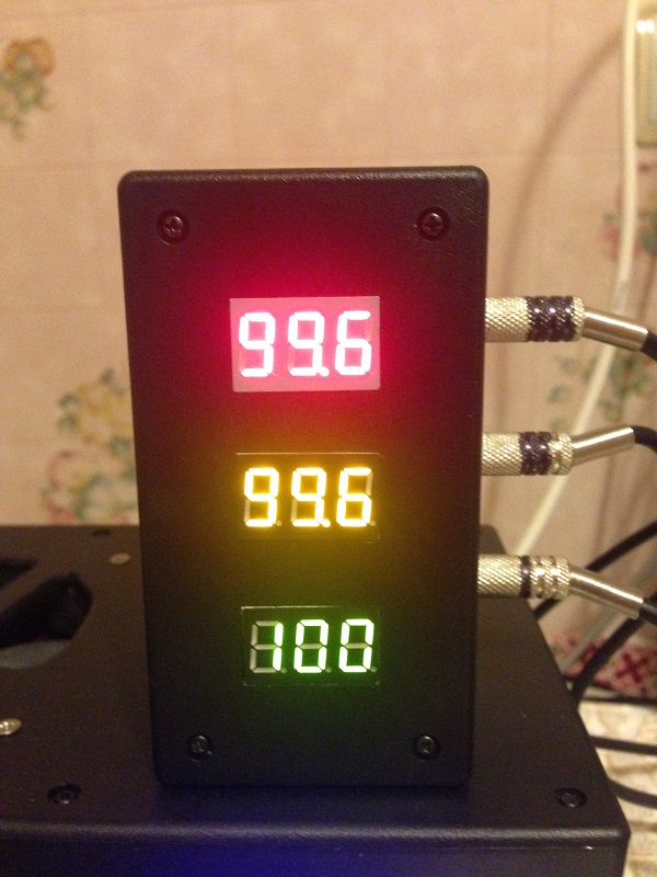

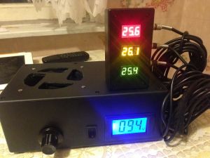

Купил 3 таких термометра:
Нашёл подходящий корпус. Купил 3 разъема джек на 3,5 мм: мама и папа.
Датчики заменил на китайские изолированные.
Вот получился "светофор":

Интересно, а разница показаний в одной точке большая?
131
Re: Как переделать самогонный аппарат или дистилятор и РК в одном кубе
В кипяток их закину и посмотрю.
Термометр идет в комплекте с датчиком, или просто плата?
Добавлено: 2015-09-29 01:38:03
Lemon ©:
134
Борис ©:
Вместе с датчиком, на фото его видно:
135
Закинул датчики в чайник и включил. Вот что показывают:
Нижний будет температуру охлаждения показывать.
А верхние с погрешностью 0,4 пойдут в колонну.
136
Спасибо. Так все таки они разные). Ну к абсолюту не стремлюсь, а относительно работают отлично).)

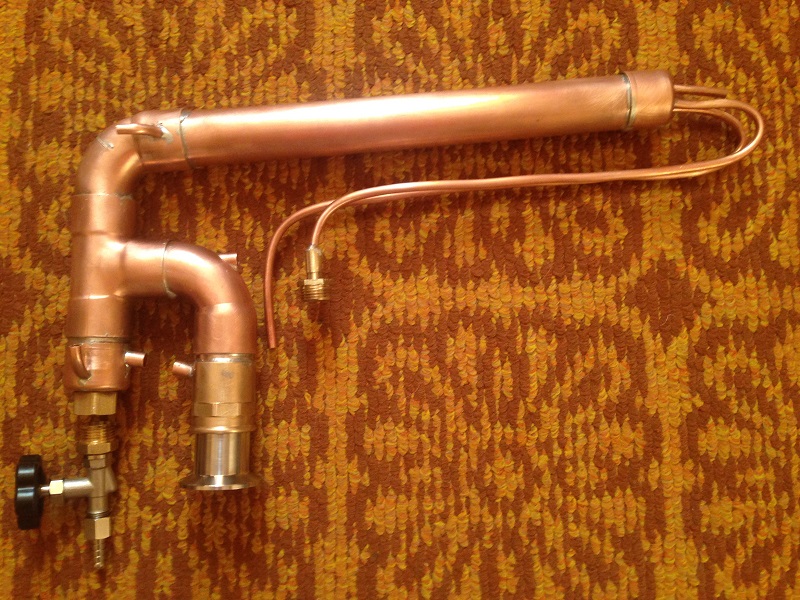

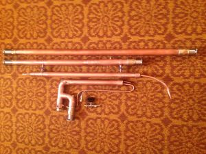

Наконец собрал обновленную колонну :)
Теперь она под самый потолок. Диаметр такой же - 35 мм. Соединение с помощью клампа.
Высота насадочной части -190 см
Димрот 6 мм и длиной 3 метра.
Узел возврата - 10 мм
Уровень - 6 мм
Место под термометр - не глухая трубка 10 мм
Вот так выглядит в разобранном виде:

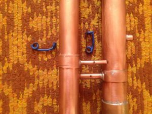

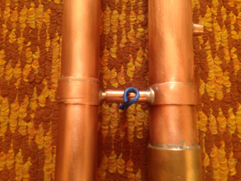

Крепление холодильника к колонне сделал из трубок 6 и 10 мм: они вставляются друг в друга и фиксируются самодельными проволочными "булавками". Фиксируется жёстко.
Осталось дождаться силиконовые прокладки для кламповых соединений и запускать колонну для промывки.
