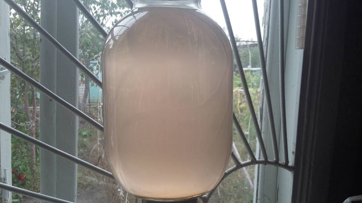

Не, без косточек. Они через 3 дня на дно выпали, слил. И с осадка снимал.

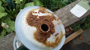

Odin.1971.ru ©:
Как бороться с пеной???????
Газ убавить под кубом.
al, кастрюльки выручают ,сделаю по размер побольше. Спасибо.

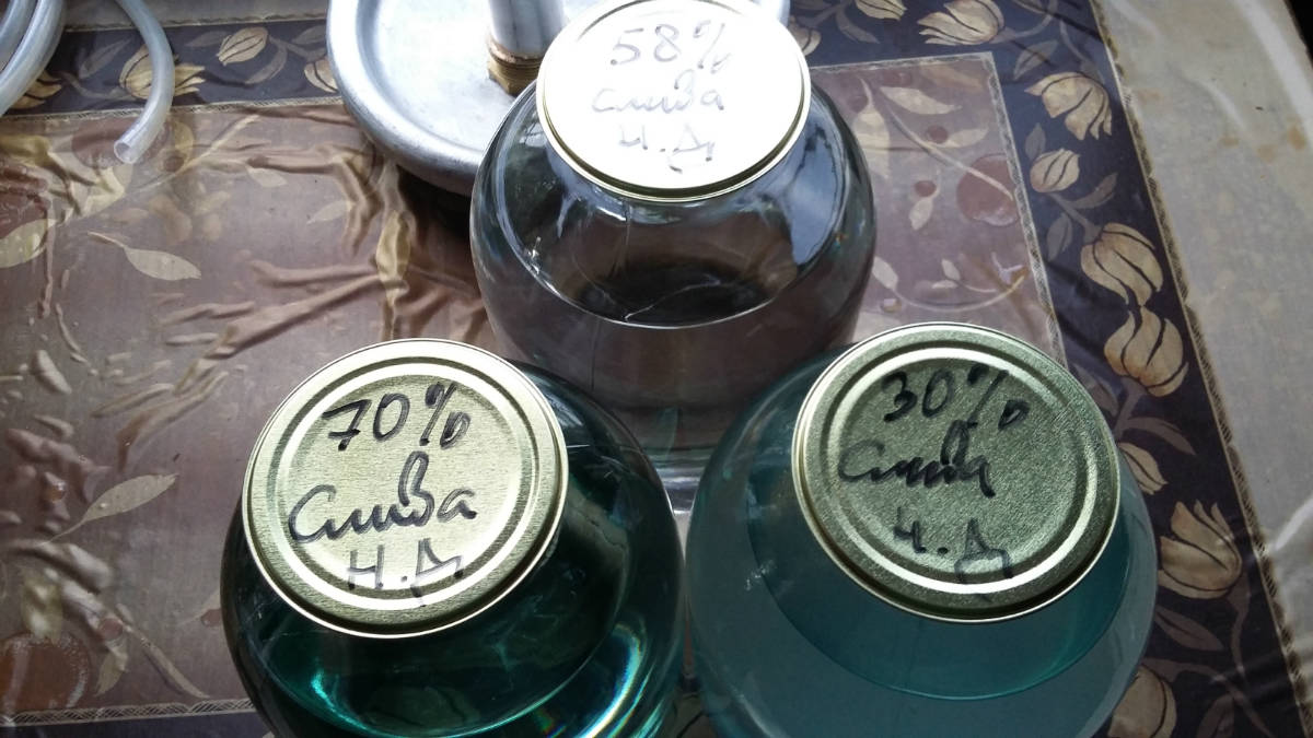

Сегодня перегонял сливовую бражку без спешки
примерно на 1200Вт ( 2 конфорки на половине ,чуть в плюсе)27  бражки + 3 литра
получил
минус 200мл голов 85%  разобрал куб
на 3 банке убавил газ . Скорострельность устраивает (время засеку ). Удачи всем в своих началах.

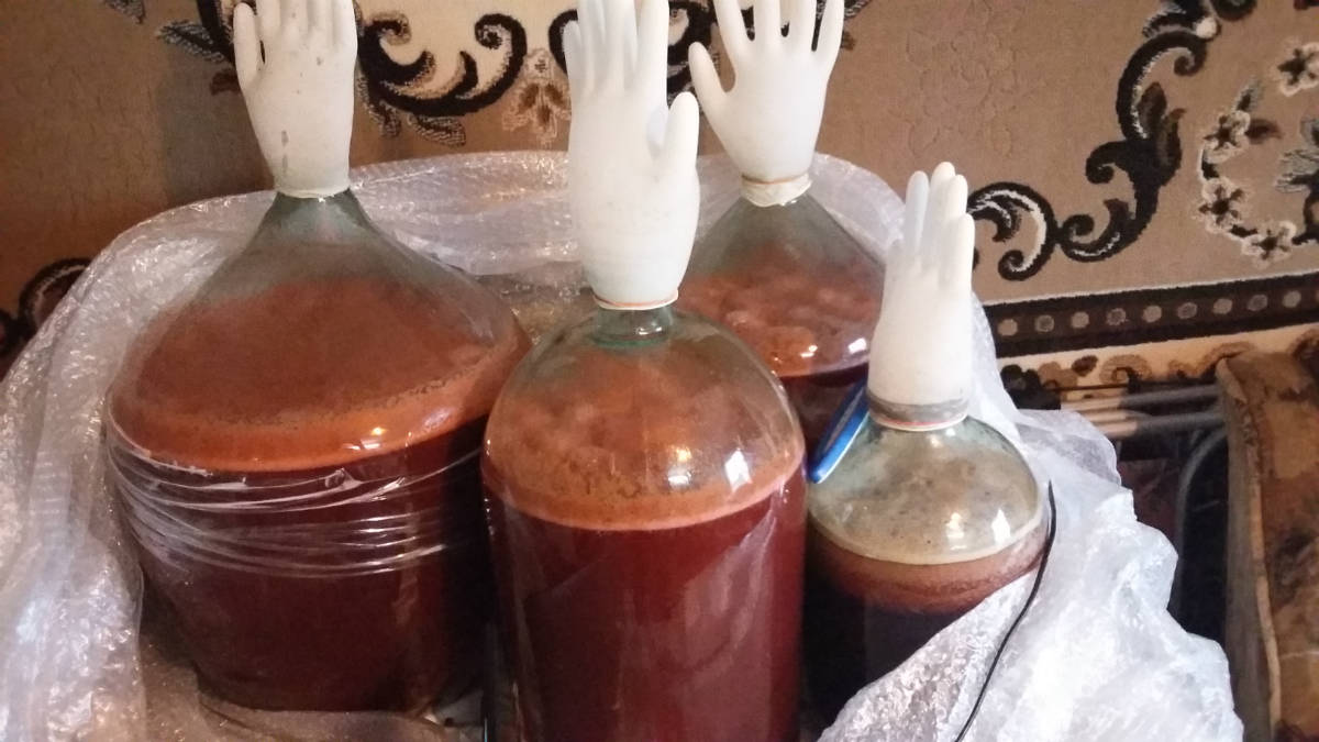

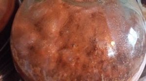

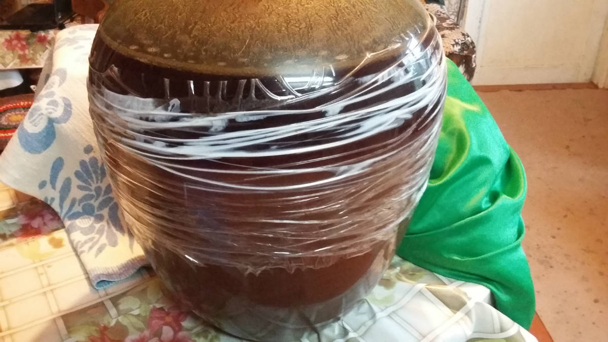

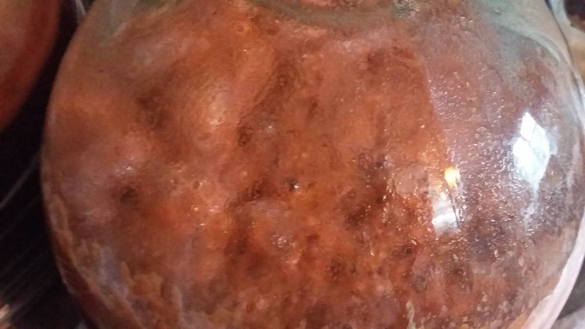

Слива +23*
Добавлено: 09-13-2015 01:40
Начало перемешивания
окончание
Добавлено: 09-13-2015 01:47
Поставил сегодня в обед ,разброд стоял сутки.

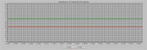

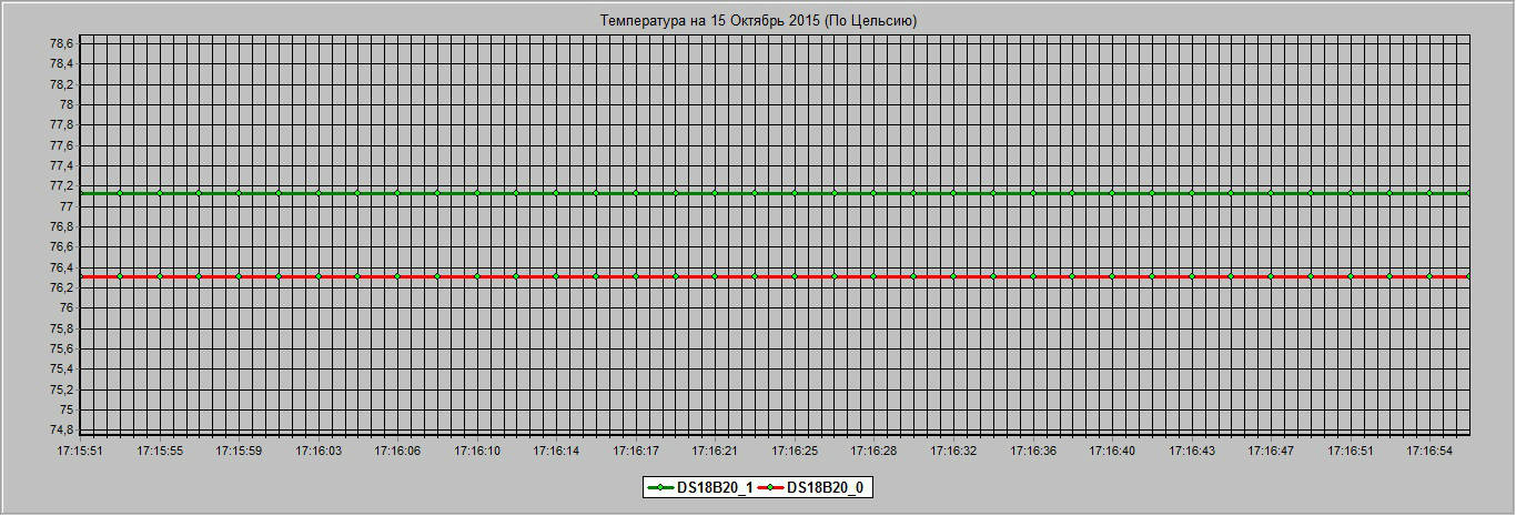

Пока головы отбираю, чуть больше литра собрал. Стабилизировалась колонна нормально. Каждые 2 часа температура чуть поднимается, видимо, фракции меняются. Начал (стабилизировал) на 75,988. Сейчас 76,115. На 2/3 стоит, как вкопаная всё время, 77.

P.S. Увеличил отбор до ~ 600 мл/час. "Верхняя" температура выросла до 76,250 и стабилизировалась. На 2/3 так и висит 77.

Настроил на 200 мл за 12 минут, т.е. 1 литр в час. ТЭН 2,5 кВт, напряжение 110 В, вода 52-53 градуса. Температура чуть выросла и стабилизировалась. На 2/3 стало 77,188, вверху 76, 250. Надеюсь, не нахватаю гадости :)

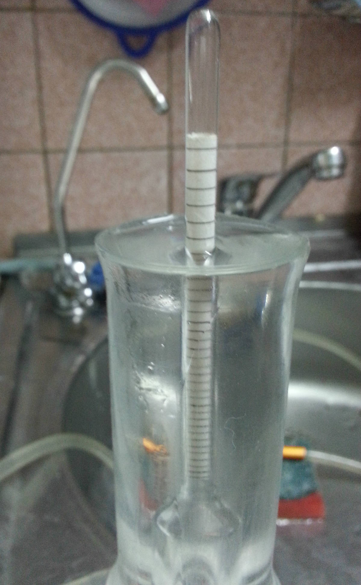

Какой процент АС в отборе?
Наконец-то накопил продукта для ответа на Ваш вопрос (ёмкость для измерений великА). Получается 95%.
Добавлено: 2015-10-15 18:41:55
Вдогонку. Температура измеренного тела 25 градусов. Согласно калькулятору пересчёта (Иван недавно сделал, ещё раз - спасибо!) процент получается 93,5. Как по мне, так самое оно!  *DANCE*
