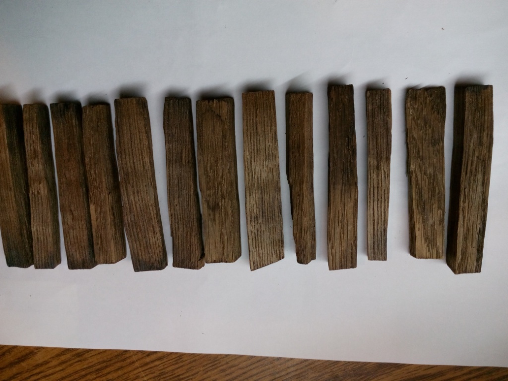

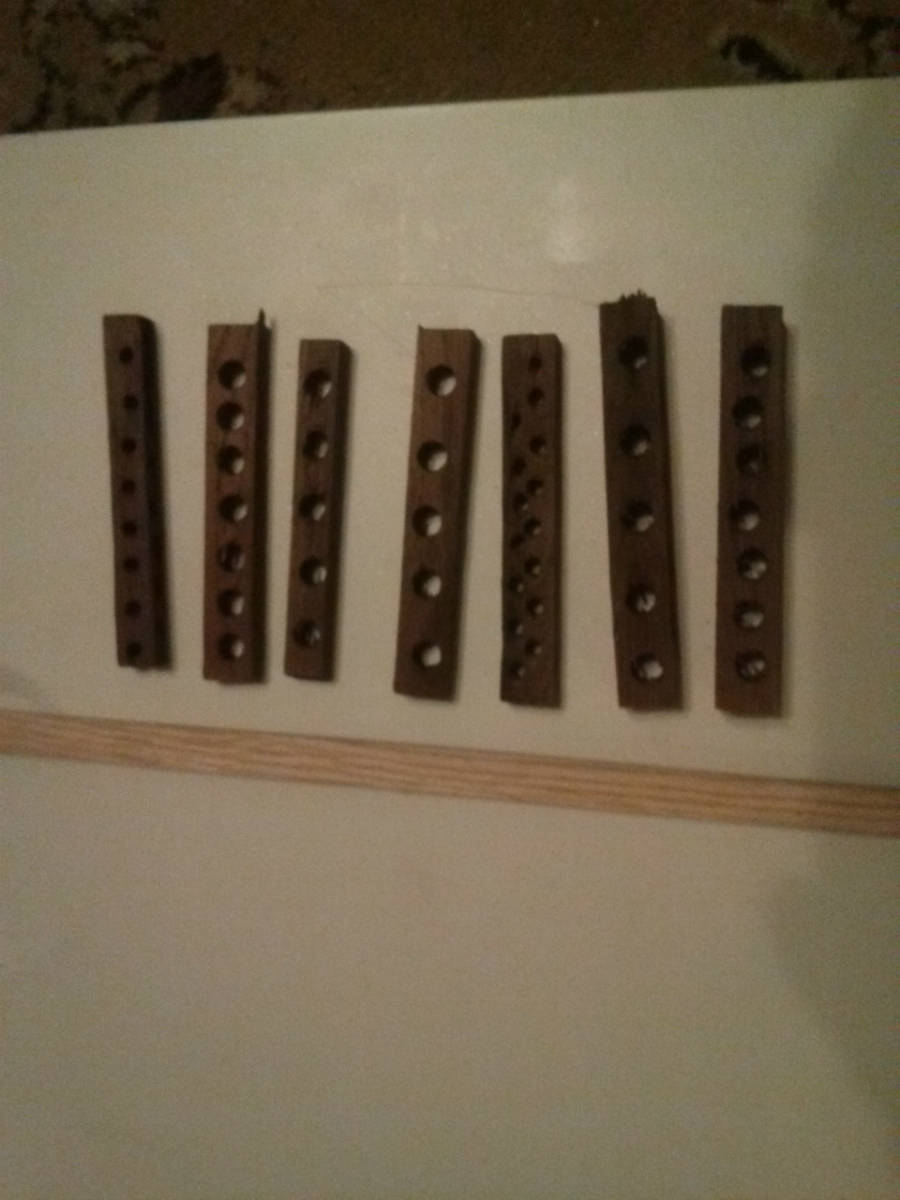

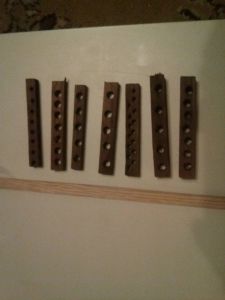

Здравия всем. Как и обещал, сделал фотки своих палочек, не уверен что вытянул баланс, снимал телефоном. Не знаю как кому, но мне мои палочки нравится на вид и по вкусу (естественно после настоя). Пока настаиваю все свои дистилляты именно на них. Скоро ожидаю бочку, уже в пути.

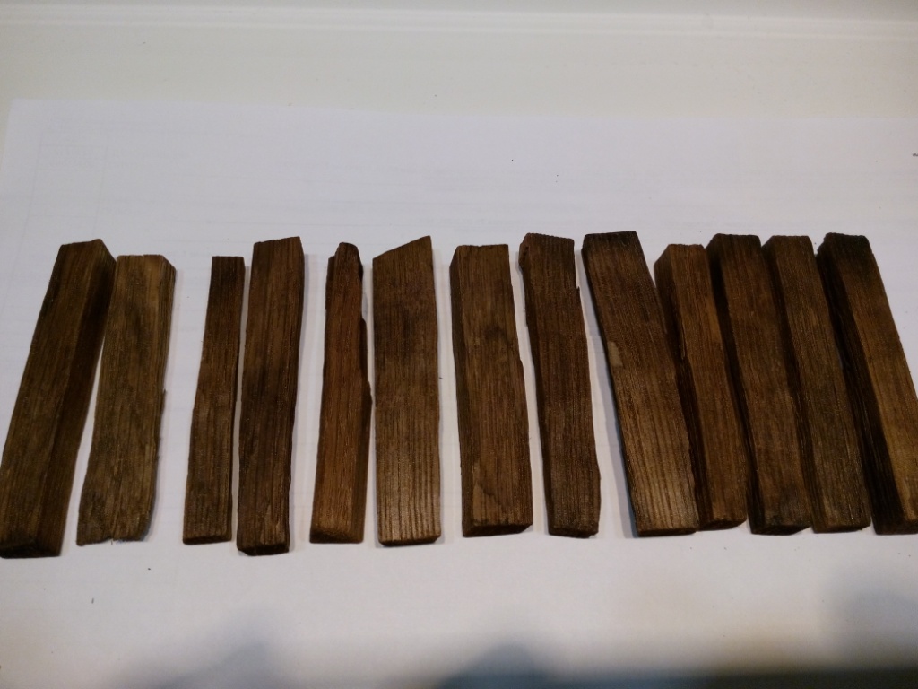

Здравия всем. у меня получилось вот так в газовой духовке.вымачивал пока вода светлой не стала.рядом брусок заготовка.

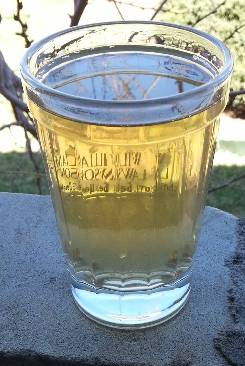

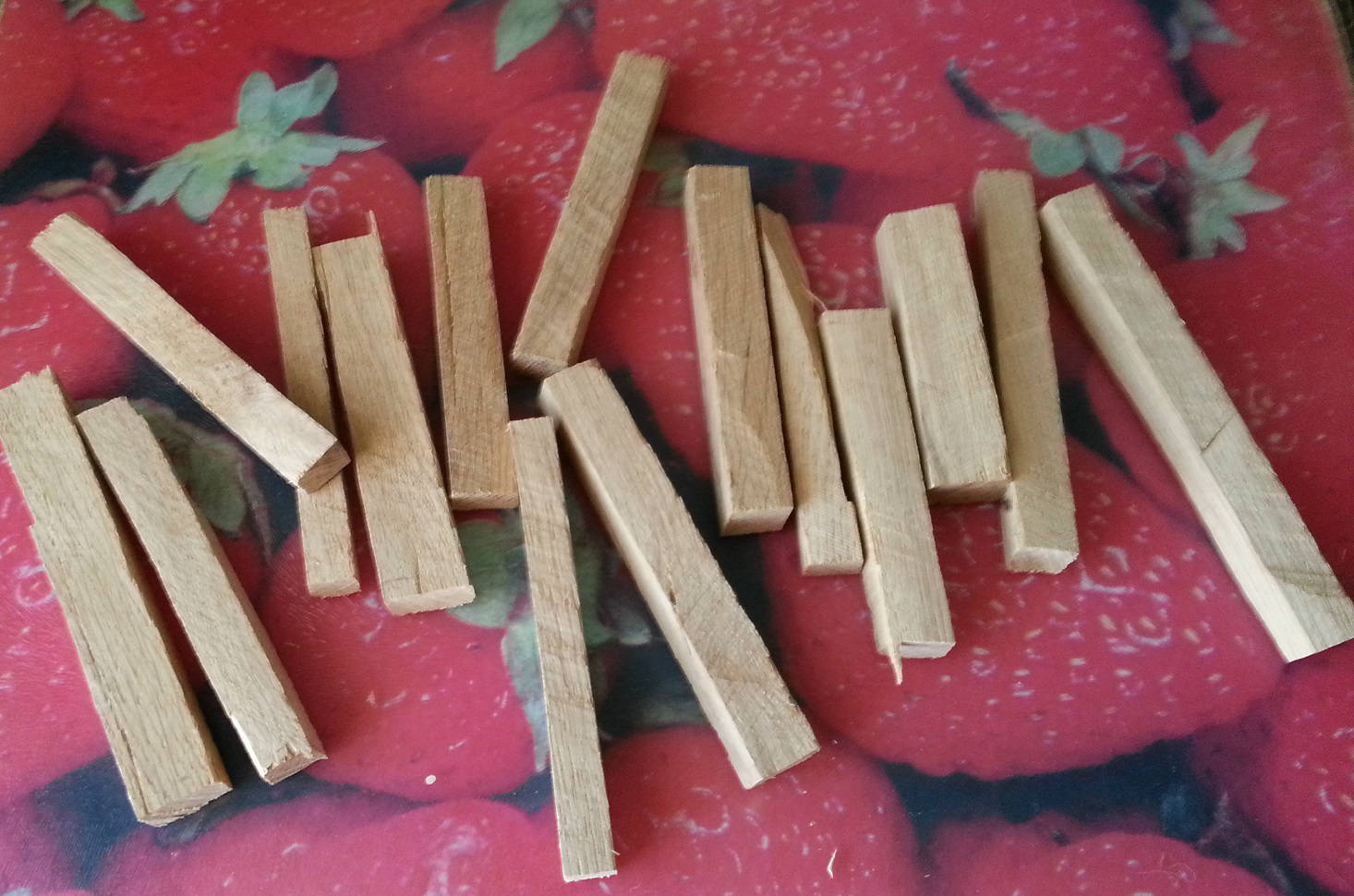

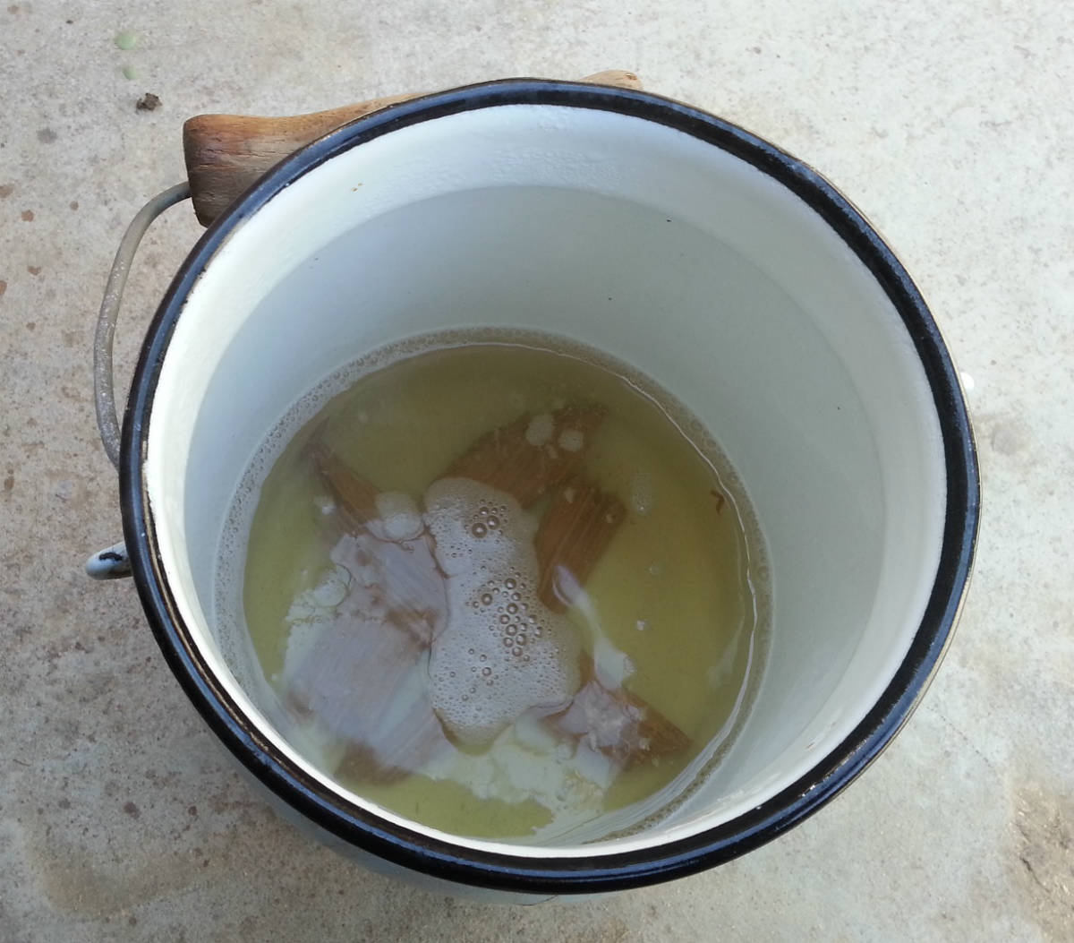

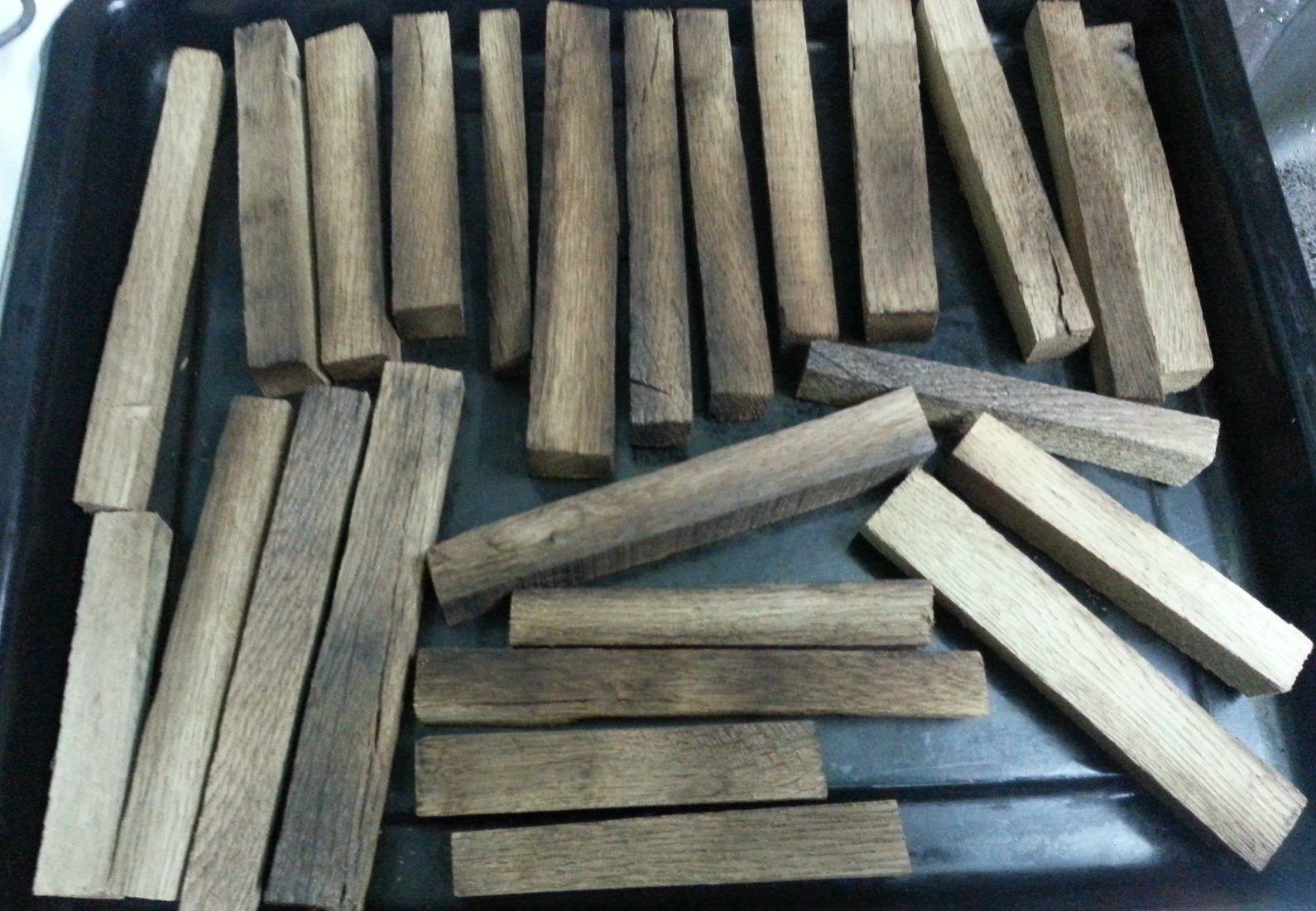

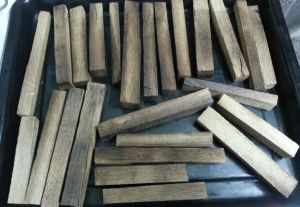

Напилил сегодня брксочков с доски 50-ки.
Кинул по рецепту Ивана в кипяток до остывания.
Получился светло-янтарный.
Как я понял, можно не кипятимть/не вымачивать, сразу термообрабатывать?
124
Можно!

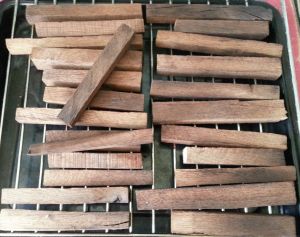

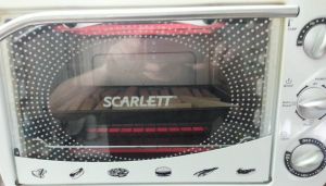

Мини-духовочка, электрическая. Поставил на 180 градусов, на час пока, верх и низ (раздельно включается). Предварительно кипятком ошпарил и промыл.
126
Спустя 1 час и 180 градусов:
Причём, после 40 минут дымок пошёл, пришлось приостановить минут на 15.
127

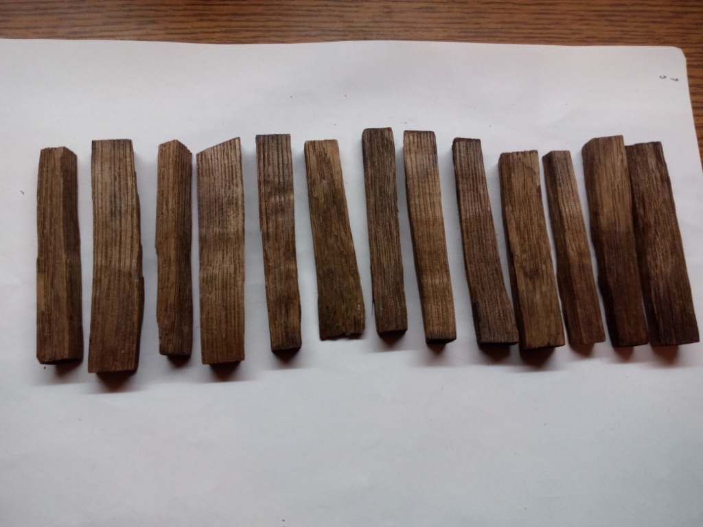

Через ещё полчаса и 210 градусов брусочки потемнели сильно и задымились. Выключил. В связи с чем вопрос-что я делал не так? Ибо Вадим П, например, около 20 часов жарил, Иван 2 часа при 180гр +два часа при 210. А у меня всего полтора часа. Или всё нормально и жарить ещё? Брусочки стали совсем невесомыми и звонкими.
128
жарить ещё?
Не обязательно... просто понюхай остывшие, нравится- стоп.
Но не сжигай до обугливания.
