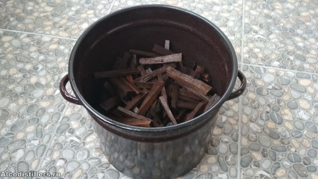

Иван, можете посмотреть? Всё делал  по инструкции на первой странице, первый раз с содой 5 чайных ложек на 5 литров далее без, еще 5 циклов после. Вода всё равно не желтого цвета, темнее. Ещё пару циклов поварить?
По ходу вообще светлеть не хочет, может дерева много наколол я...

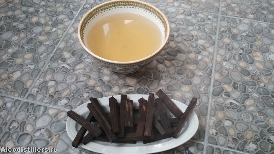

У меня слегка желтоватый рассол получился на 10-15 раз.
Возможно из-за большого объёма.

TGV ©:
Спасибо. Варю тогда дальше.

Может тогда в соде надо дерево варить 2-3 раза и побольше её сыпать? Ну это жесть, до 15 раз варить.

А на 1 странице сказано что варить НУЖНО 3-5 раз.
Так там щепка мелкая...  так оставь просто в кипятке - пусть постоит просто.

Ориентируйся на цвет отвара. Т.к. сечение брусков, возраст деревяшки, её "предыдущая судьба", у всех разная.

Деревяшка твоя свежая, "нележалая" на улице, "самый сок". Серцевина иль заболонь? И т.д.
Никтож не знает где ты её добыл и как. *DONT_KNOW*
Попробуй на вкус, вяжет-нет...
Здесь нет жестких правил...

Воду слей. Налей новой с содой, прокипяти. Слей.
Еще 3-5 раз прокипяти без соды с заменой воды. Можешь по чуть давать постоять перед заменой воды.
Ещё раз спрошу.
Ты где добыл дуб? Его свежесть? С какого места вырезка древесины? Сечение брусков?
А, то ты как-то выборочно на информацию реагируешь.

Дуб, необрезная доска, я взял ее на пилораме. Широкая, то есть лет дерево нормально росло. Напилил я лобзиком по 5 см ее, наколол брусочки по 5 мм. Общая площадь сечения каждого брусочка - 27-30 кв.см. Ширина доски 20мм соответственно. Видимо свежая, полежала край несколько месяцев она. От коры я отсек 3-4 см с каждой стороны, остальное пустил в дело. Ширина доски примерно 30 см.
