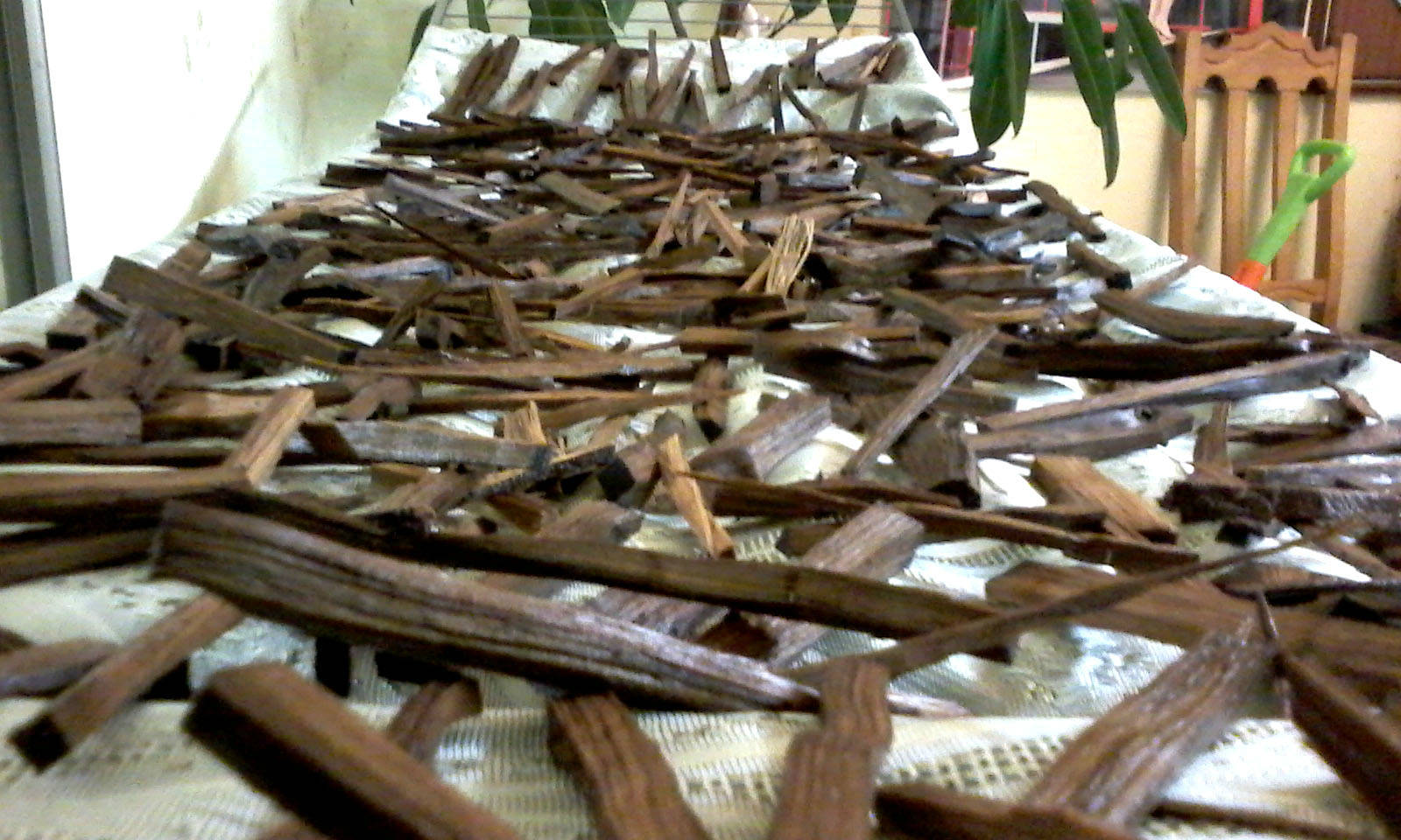

Вот типа такой щепы выходит :
Боюсь не крупновата ли....
70
kazanova-64 ©:
Бочки-то еще крупней :)  Начинать надо с одной на трехлитровку, каждую неделю присматриваться, принюхиваться как бобер к дереву и делать выводы.  Главное не перевалить, а уж доложить всегда успеется.

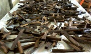

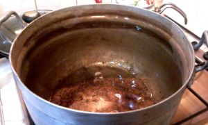

Спасибо за дельный совет !!!! Вот только что выложил после варки щепу которую с содой кипятил.... Только что то она даже темнее получилась, хотя материал один и тот же...
Ну и кастрюлька вот такая стала, хотя отмыл быстро...
Весь материал из сухого дуба, у тёщи на чердаке полешки лежали лет 15-20.... А вот спил свежего сделал даметром 30 см.(это ветка) его посушить нужно сначала, или сразу можно расщепить????
Заранее спасибо !!!
Добавлено: 2015-01-18 13:32:38
Вот ещё интересно... Можно просто в газовой духовке обжарить или гриль обязательно включать ????
72
kazanova-64 ©:
Если получится держать необходимую температуру, никаких проблем..  Бочки вообще открытым пламенем делают разной степени обжига.     Один мой знакомый делает в газовой духовке, все вроде нормально, ничегоне сгороет.
