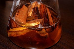

Последний вариант окрасился шустро, дальше уже наверное не будет изменений в цвете... ароматика ...пока еще рано говорить, слишком мало времени прошло.
Последний мой вариант без вываривания в соде.  Аромат и цвет на 5 с плюсом, орехово-шоколадный с ванилью, а вкус противных плинтусов.
Вывод: Надо дополнительно вымачивать в растворе спирта или в вине пару недель, только после этого пускать в дело.   Если сунуть как в моем втором эксперименте, язык сводит от дубильных веществ, горечь дикая, начинаешь себя чувствовать бобром перегрызающим железнодорожную шпалу :)
Вытащил из чачи щепки, обмыл водой и переложил в кальвадос.   Чача убита, пойдет на колонну, хорошо что немного :)

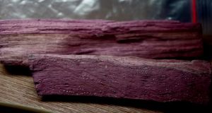

Пару недель достаточно. После вымачивания в вине надо обязательно промыть кипятком или паром, снять винный камень если отложился.  На фото из красного вина видно отложения камня.   Стоит учитывать, что такая древесина здорово сообщает аромат предыдущего напитка, так что класть надо с осторожностью дабы не переусердствовать.
