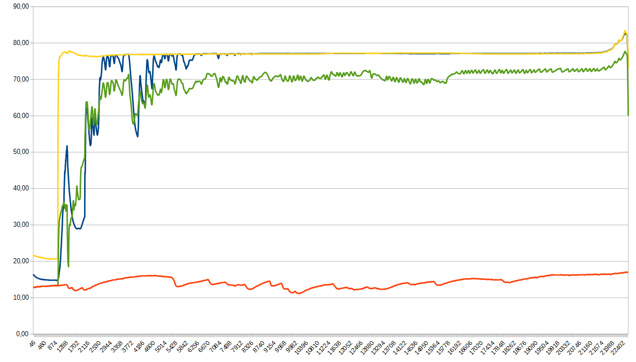

p.s. Странно. Не могу отредактировать собственное сообщение... Тем не менее, компьютер додумал и все же построил график.
Синий - это верх колонны, желтый - это в 30 см ниже димрота, зеленый - это выход воды, кирпичный - это вход воды.

707
Re: Работа с бражной колонной
zcom ©:
А каков временной интервал между точками? Если судить по объему СС порядка 1 сек.?
708
Да, секунда. Время с начала запуска датчиков. Не совсем с момента начала процесса, так как я обычно включаю нагрев тэна, потом уже воду подключаю, ардуинку... Но после запуска четко все - раз в секунду.
709
zcom ©:
Да, секунда
Тогда чет тут не так. Получается 30см ниже t можно скаазать стабилизировалась.
А t пара еще полтора часа колбасит?
710
Да нет, все так... Я БК обычно разгоняю так.
  Дефлегматор на максимум, нагрев на тэнах на максимум. Ожидаем. В колонне температура скачком поднялась до 70 с лишним, начал греться верх, несмотря на активную работу дефлегматора. Уменьшаю нагрев до примерно 1,1 кВт, уменьшаю поток воды в дефлегматоре. Выходим на покапельный отбор голов. Пила - это неравномерный "порционный" отбор, т.е. капает неторопясь, остановилось, потом снова начало... Окончание отъема голов - это выход на стабилизацию. По графику и времени - примерно, через два часа от начала работы (350 мл голов).
  Пока голову БК не утеплил логи были еще интересней. И стабилизации особо не было. Утепление сильно помогло.
711
zcom ©:
Судя по графику было сильное переохлаждение, этим ты и придавил нормально, правда разделение ухудшил. Но если растянуть график, виден равномерный подъем температуры, значит ты не перепрыгнул практику других. Примерно 30-40% тут взято по возможно максимальному качеству, дальше пошли примеси. Сколько?  Вот тут только анализ может "ответить".

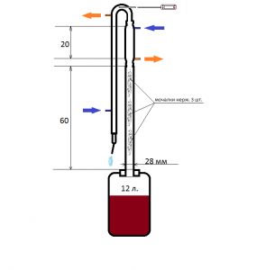

Доброго времени суток. Не так давно причислил себя к числу самогонщиков, вдумчиво перечитал много соответствующих тем на форуме и уже сделал три погона. Вопросов возникло не так много, как предполагалось, но они есть. Надеюсь вы мне поможете разобраться. Распишу все подробно. Тренируюсь "на кошках" - перегоняю несъеденное варенье. Работаю на бражной колонне (схема прилагается). Выбор специалистов в нашем городе, которые занимаются их изготовлением, мизерный, выбрать не из кого, что в итоге получилось: небольшая медная колонна, работаю на газовой плите, на которой могу сделать очень маленький огонь - головы отбираю по капле в одну/две секунды, температура воды на выходе с дефлегматора около 55гр. Отбираю как положено 10% от АС, на термометр не смотрю и вот почему. В замере температуры и возникла проблемка. Её причину я, как я думаю, понял, но нужен совет более опытных "операторов". В процессе ВСЕГО погона температура на термометре скачет. При отборе тела показания его раз в две секунды следующие: 55,2 - 51.9 - 53,8 - 54.4 - 53,5 - 57,1 - 52,6 и т.д. .. Дельта может доходить вплоть до 5 градусов. Как показано на схеме, трубка, впаянная внутри верха колонны для установки "барбекюшного" термометра, посажена достаточно глубоко и стержень для замера находится уже далеко от верха дефлегматора, не уверен, что в этом кроется основная причина скачков, но, думаю, это тоже не на пользу процессу. К концу погона термометр показывает около 65 гр. с той же дельтой (1-2-3 градуса.) Провел эксперимент, в конце погона, когда начало пованивать сивухой, подставив отдельную ёмкость, поддал газку, получил скорость 3-4 капли в секунду и термометр прилично остепенился, дельта начала прыгать в пределах 0,1-0,4 градуса, что тоже не ахти, и напрашивается вывод: при моей скорости погона (1-2 капли в сек.) термометр мне помощником не будет. Можно ли что-то предпринять?
П.С. В данный момент ориентируюсь на скорость погона (не превышаю 1-2 капли в сек.), горелка горит слабо (минимум вначале и совсем немного прибавляю на теле), темп. воды после дефлегматора держу в пределах 55-65 гр., погон делю по баночкам. На колонне работать интересно, начало и средина погона устраивают, остальное немного с душком, оставляю на будущее .. Как-то так .. Буду рад светлым мыслям. Спасибо кто дочитал :-))
713
Олежище, у меня был очень похожий аппарат. ИМХО, дефлегматор великоват для комфортного регулирования.
Попробуй чуть поддать газу, и добавить охлаждения. Такая картина на термометре бывает, когда колонна пытается работать на минимальной мощности. Бражная колонна 22мм тут описывал процесс пдробнее, есть кое-какие цифры. У меня насадка плотнее была.
714
Artem.SHitov, добавив мощность и охлаждение - увеличу ФЧ, при этом отбор настроить нужно тот же - 1 капля в сек.? это может помочь?
715
Олежище, для начала- да. Потом на теле отбор можно слегка увеличить, но уже надо будет на температуру ориентироваться, а пока это невозможно. И, вдогонку, термометр не касается какой-нибудь холодной стенки?
716
Олежище, согласен с Артемом. Мощи маловато. Я бы попытался найти ту мощность при которой можно заставить колонну работать на себя без захлеба. Т.е. увеличили охлаждение и совсем по-тихоньку добавляем мощность и ждем. Наступит момент, когда колонна начнет плеваться. От этого мощность немного уменьшаем, задача поймать работу на себя без захлеба. Если удалось поймать равновесие, то начинаем уменьшать подачу воды пока не появятся первые капли.
НОна охлаждение должна быть плавная регулировка, т.е. игольчатый кран. Подаваемая мощность должна очень точно регулироваться.
И еще, заужение перед дефлегматором дает ускорение пара, что совсем не нужно.
717
Artem.SHitov, спасибо, поэкспериментирую. Термометр касаться стенок не должен, старался этого не допустить.
718
Олежище, пара слишком мало. Вода охлаждения вносит свои помехи.
719 (2017-06-07 23:13:32 отредактировано Олежище)
al, спасибо, значит попробую отбирать в состоянии, близкому к предзахлебу, надеюсь это поможет. Кран игольчатый, очень плавный. Кстати да, "холодок" от холодильника тоже может влиять, так как рядом :(
720
Олежище, сначала нужно понять возможности своей колонны. Мощность не получится большой, но колонна должна быть стабильной при работе на себя. Дальше, если чуть уменьшить охлаждение пойдет отбор. Головы по каплям. А тело должно идки частыми каплями, переходящими в струйку, примерно так. Но комплект не  очень удачный. Хотя почитайте сообщения от Вадима П, он на совсем коротенькой колонне получал очень приличный результат.
