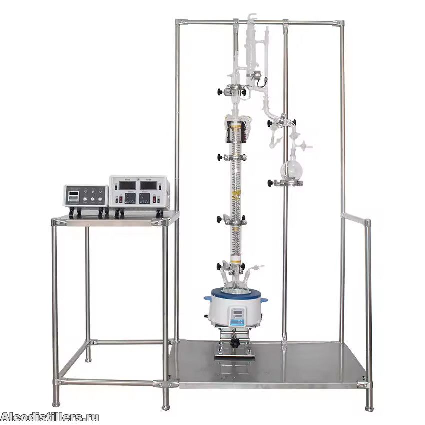

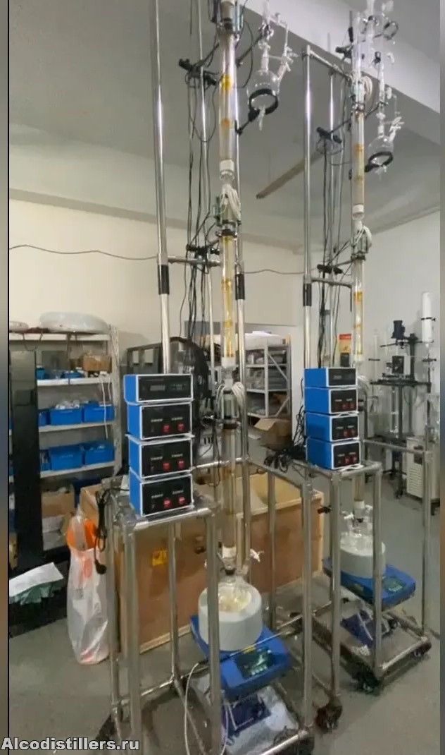

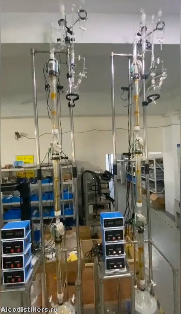

Время идет, научное сообщество не дремлет и использует правильное оборудование в своих изысканиях.  Вот и наши поднебесные партнеры уже усвоили уроки прошлого и модернизировали стабильную ректификационную колонну до полноценной лабораторной установки с высокой степенью разделения.  Они это называют молекулярной  дистилляцией.  Наши восточные друзья добавили в колонну возможность вакуумной ректификации, также добавили интересный магнитный клапан для переключения возврата флегмы.  Очень красиво и достойно получилось. Но очень дорого, вероятно, основная стоимость всеж в электронном и дополнительном механическом обвесе + насос.
  Красиво, практично, доказывать эффективность установки уже никому не требуется.  Но стоит очень дорого,  продается на али и бобе и экспресс..
Собственно, желающие добавить эти модули к своей Стабильной ректификационной колонне могут легко все повторить в железе или в довеске из стекла.  Осталась только еще одна функция, о которой наши поднебесные друзья не догадываются, но это потом  :)

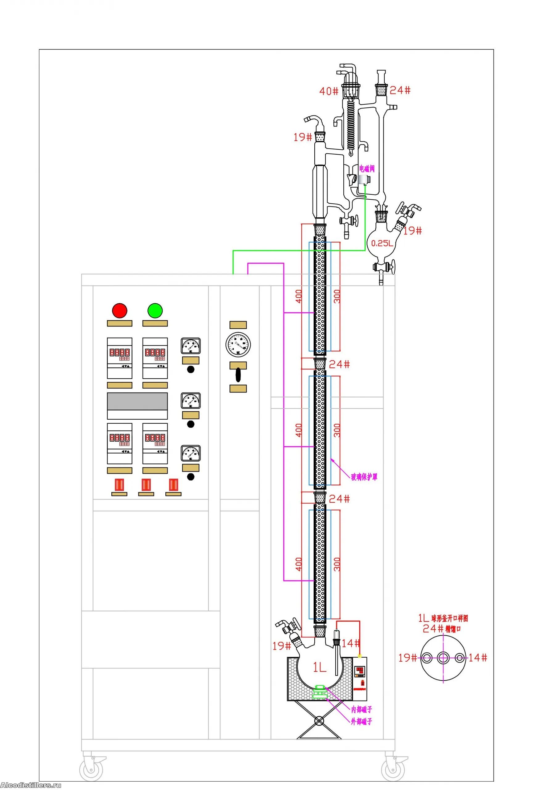

Фото и видео установки + полная схема...
пс. На рисунке-схеме есть небольшая ошибка, возврат идет насквозь дефлегматора в колонну, а не в рубашку.
