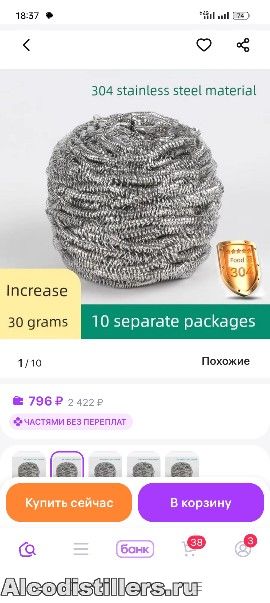

Олеган ©:
Иди уже в поиск по форуму!
Вот ценник на 304 мочалку.
Просто поясните мне как на 300 рублей забить молчалками из 304 стали колонну. Это же вроде как меньше половины одной мочалки выходит   :) Вы же написали что спн в разы дороже мочалок, я спросил почему и - опять я виноват.

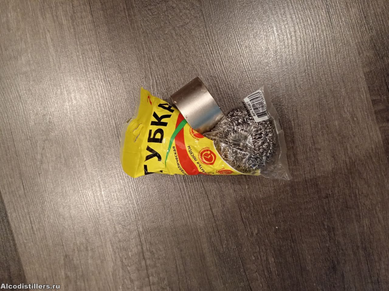

Иван, можете свои магнитом проверить и написать результат? Желательно неодимовым если есть.
618
Re: РК Олегана, на двухдюймовой царге
Олеган, к неодимовому сильно магнитися, другого магнита нет у меня ...

Иван, ну вот абсолютно ко всем из сетей и не только тоже будет сильно магнит их притягивать..... Значит все дешевые мочалки точно не из 304 либо другой стали.... Вопрос закрыт. Я кстати сейчас опять медную спн запихнул и выявил косяк сегодня. Шланг из тса в ведре на самом дне лежал, там чуть воды было.... Вот колонна и отказывалась работать... Главное кран отбора открываю а из него туда пузыри идут, а оказывается колонна просто перестала дышать.... Не исключено что и все предыдущие прогоны по этой же схеме были не правильные. Зато сейчас понял, ура.
