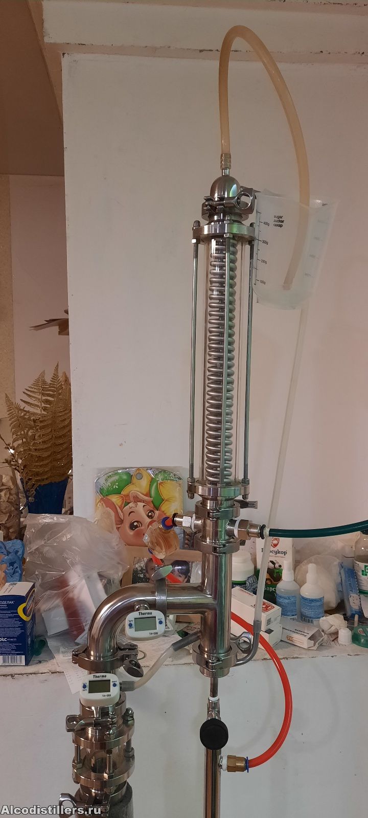

kar1s0n ©:а что это меняет?
Если взять фото с тепловизора, то станет понятно, что часть, где вход/выход, имеет две крайности: максимум холодная и максимум горячая, а с противоположной стороны температура очень плавно меняется. В нашем случае, чем плавнее, тем лучше.
kar1s0n ©:и все так же работает
Да хоть жидкого азота залей - работать будет, вопрос насколько эффективно.
kar1s0n ©:У меня как раз такой и есть
Значит bubble-gum прав - лучше поставить клапан перед доохладителем потому, что он пустой, точнее с тонкой струйкой, а после закрытия клапана будет наполнятся флегмой той, которую нужно отрубить.
