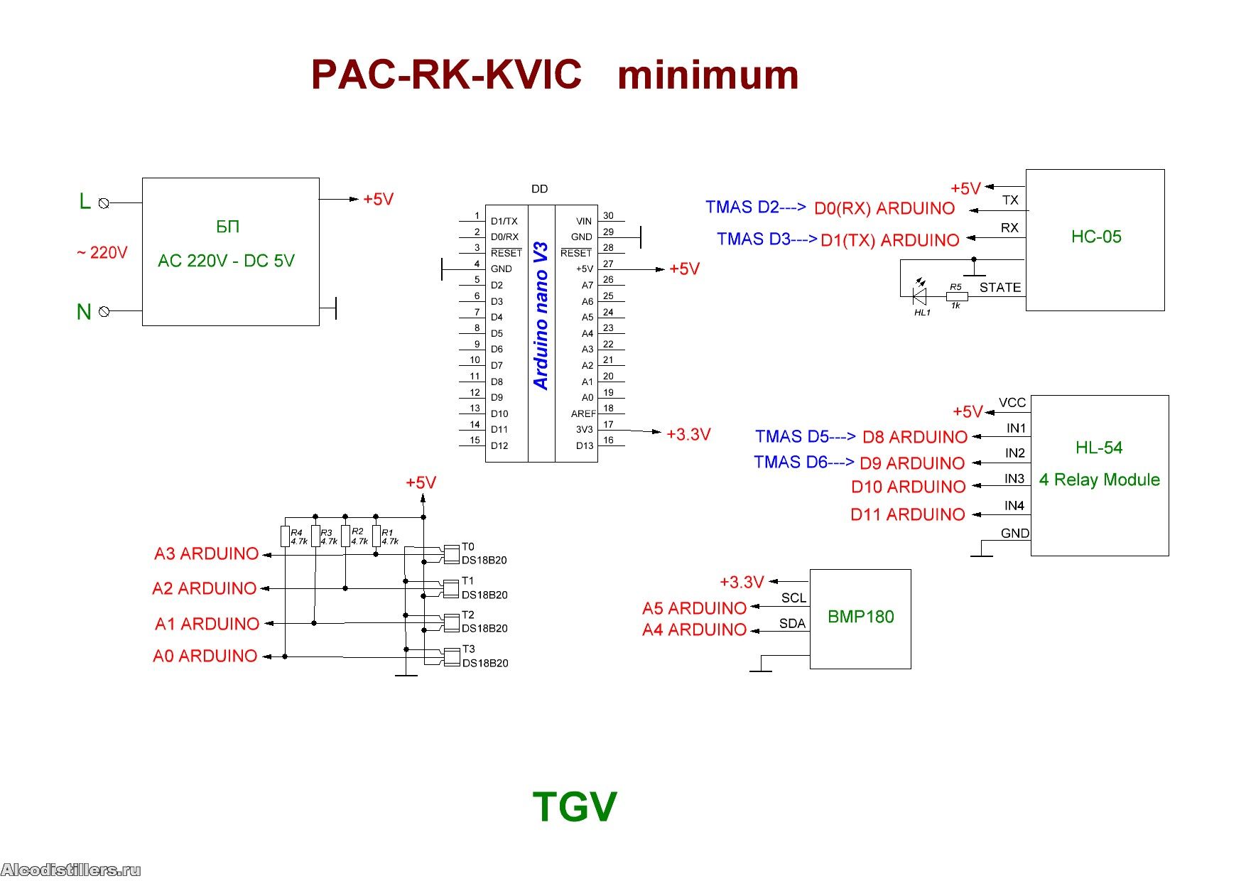

Дело не в этом. Когда есть время - по немногу шарюсь по темам. Понял так, что по китайским 18В20 есть проблемы. У kvic, они на раздельных входах, что очень недурно. С воды( или с 2/3) всегда можно снять и перецепить на голову, и без всяких танцев.
Сегодня, пока гнал СС, немного "пошалил" с блютуз( как-то его никогда не использовал). Я не спец, но мне понравилось что он работает параллельно вайфаю и они никак не пересекаются. Считаю что по блютуз правильное решение. Возможно не прав, но...
Все в одном. Мне это нравится больше, чем несколько коробок - их и принести надо, и расставить, и подключить.
Насос мне, в принципе и не нужен, но ведь интересно сделать
Стаб под фазой мне как-то не нравится( наверное больше стереотип из-за того, что там ардуинка и с разъемом для соединения с компом), но если у вас не получится, то и это переживу.

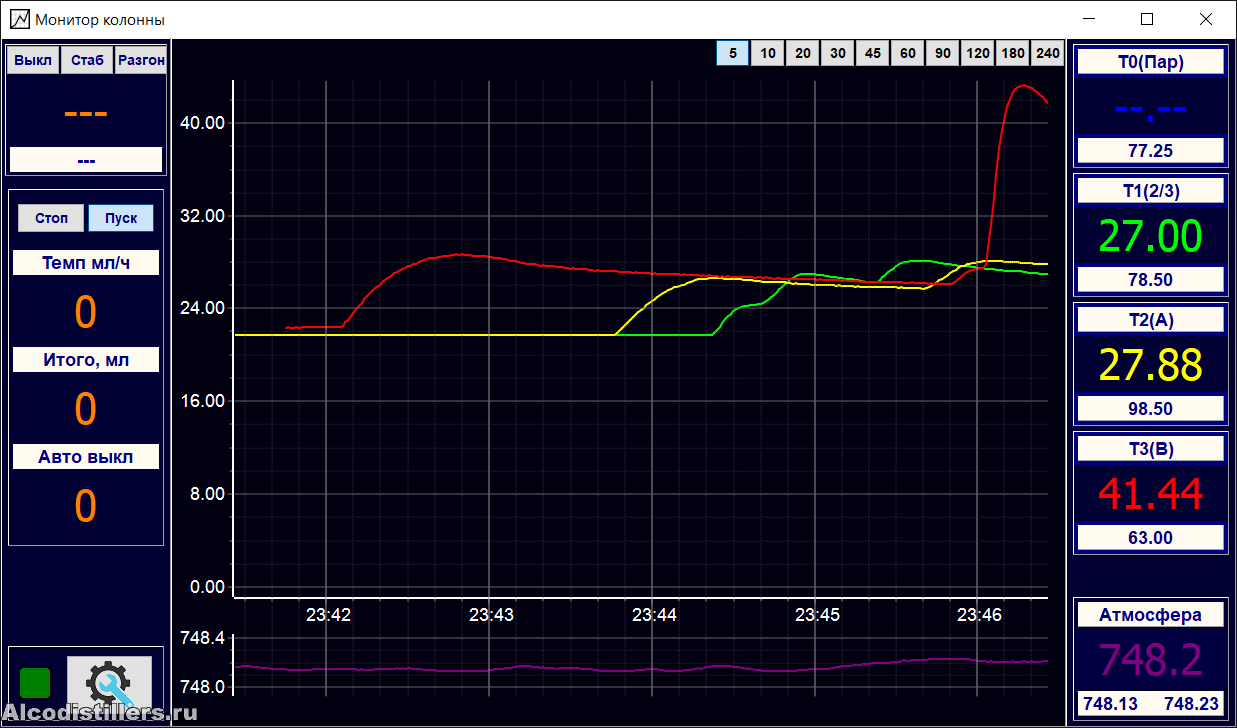

Зато какой шикарный интерфейс с кнопками и стаба, и насоса, и датчики с... Короче шикарно.
