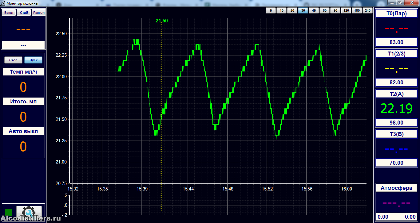

визир в ПО для компа
Я правильно понял что должен представлять собой визир?
kvic, ещё можно просто за мышкой его водить в пределах графика. Т.е. без дополнительного клика.
Пробовал.
Показалось неудобно.
Пробовал.
Мне наоборот. В твоем варианте есть свои преимущества, безусловно.
Но это всё вкусовщина, а хозяин-барин тут ты.
Ещё интересный вариант, когда установленная точка визира смещается вместе с графиком.
Так она в конце концов убежит за границу графика.
В общем, нужны ещё мнения.
Может оно большинству фиолетово.
Да и пусть, она же не вечно требуется. Выставил, сравнил сейчас и в конкретной временной точке, всё пусть убегает.

Во, правильно! Сперва надо пощупать, а там уж...
Ага.
Мышкой удобнее когда есть функция "стопкадр" графика, в этом случае мышкой ведешь и смотришь показания.

По мне лучше когда статично.
Попробовать пока могу только на кондее
По мне офигенно! По крайней мере теперь не надо будет записывать температуру начала отбора голов, или тела, или... А то сидишь перед ноутом, а рядом бумажка с карандашом. Несолидно как-то.

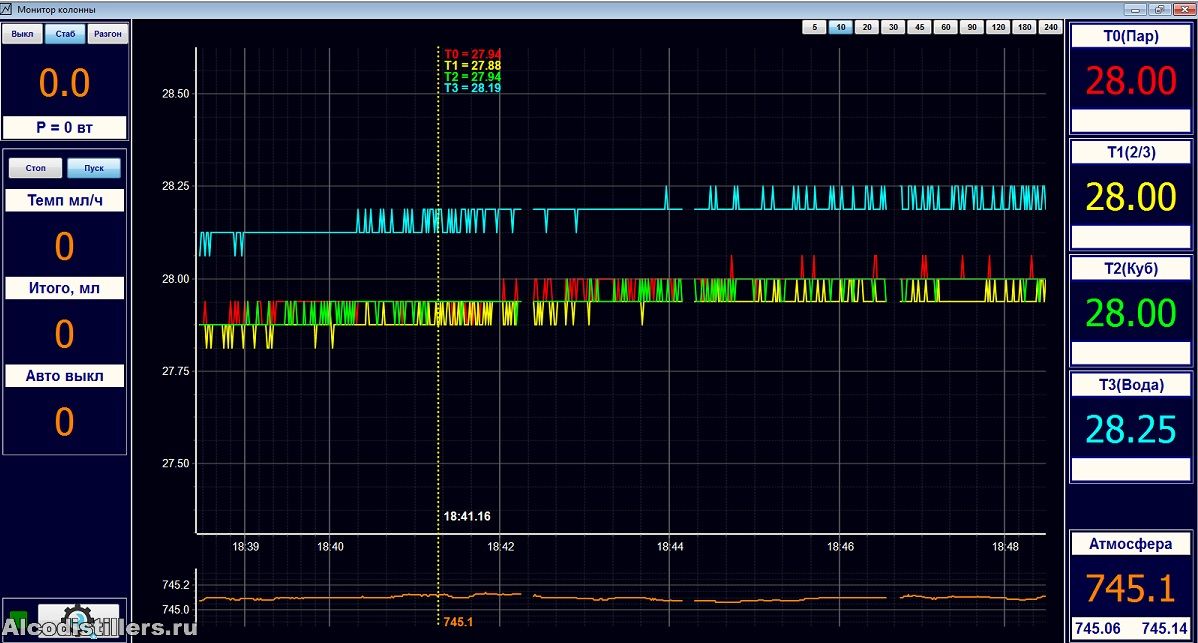

Добавил отображение времени.
Пока так.
Щёлк левой кнопкой по полю графиков включает визир.
Щёлк левой кнопкой левее оси Y - выключает.
Всякие изменения масштаба выключают визир.

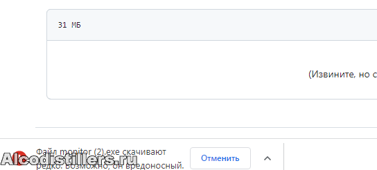

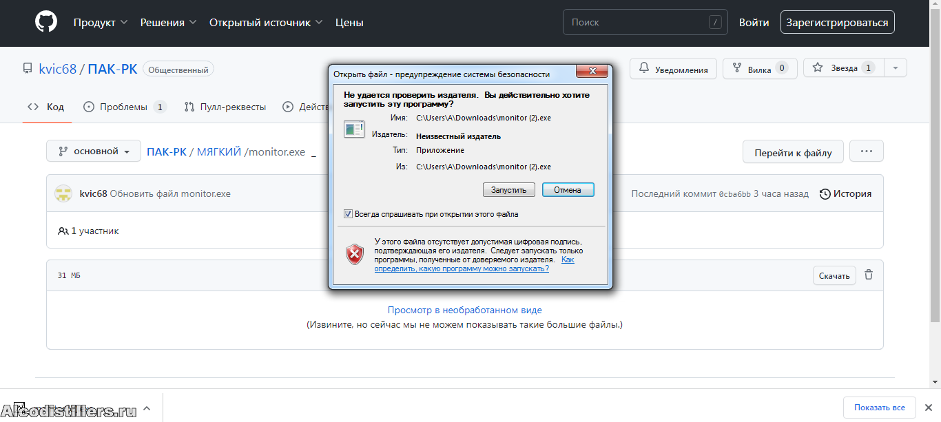

Тут у меня странность с этим, если скачиваю с этой ссылки( и выше отдельно на "монитор"), то при скачивании:
При открытии скачанного:
и:
А если весь архив из первого поста, то скачивание и открытие без всяких ругательств от системы, так что если у кого так же, как у меня, то качайте весь архив.

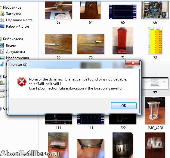

Была у меня проблемка на днях с этим (к посту 734):
Ругается и всё, и связи нет, и порты не видит.
Решается тем, что файл sqlite3.dll и файл monitor.exe должны быть в одной папке, если в разных, то ни как. По крайней мере у меня. Пробовал и на ноуте, и на станционаре.
