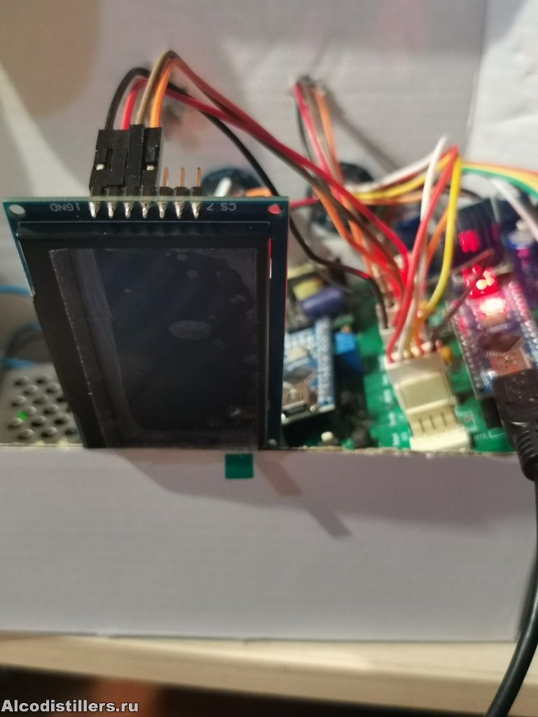

Не получилось.
С экраном 2,4`. Буду пока 0,96` использовать.

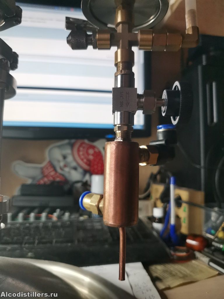

Если интересно - сброшу свою конструкцию с предохладителем.
А чего ж - посмотрим. Кидай :)
584

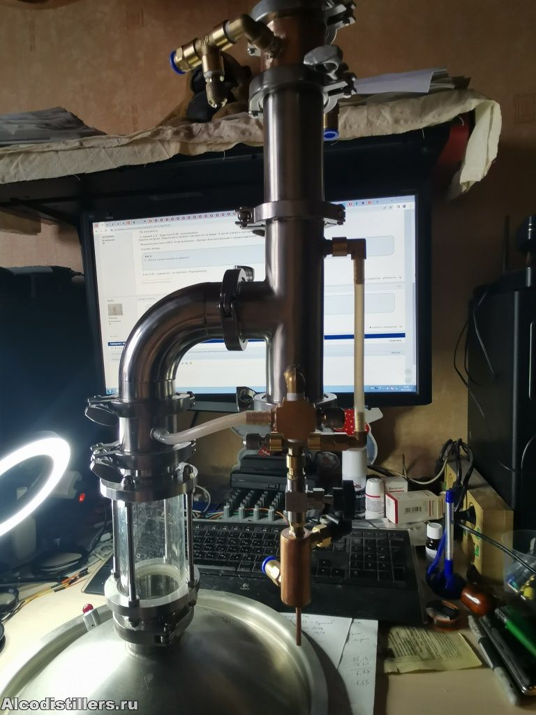

На всем потоке от сепаратора до доохладителя внутри в фитингах смонтированы втулки из фторопласта. Внутренний диаметр 3 мм.

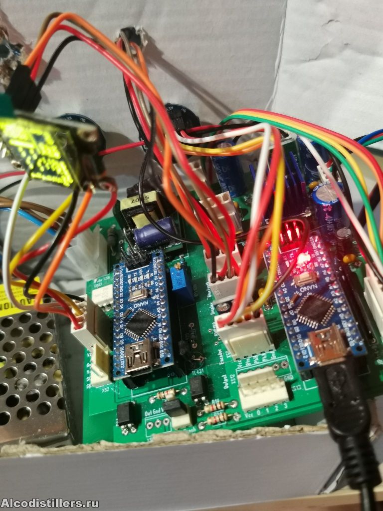

Не получилось. С экраном 2,4`
Покажи всю плату полностью крупно.
На экране хоть что-то появляется?
586
JohnJohnov ©:

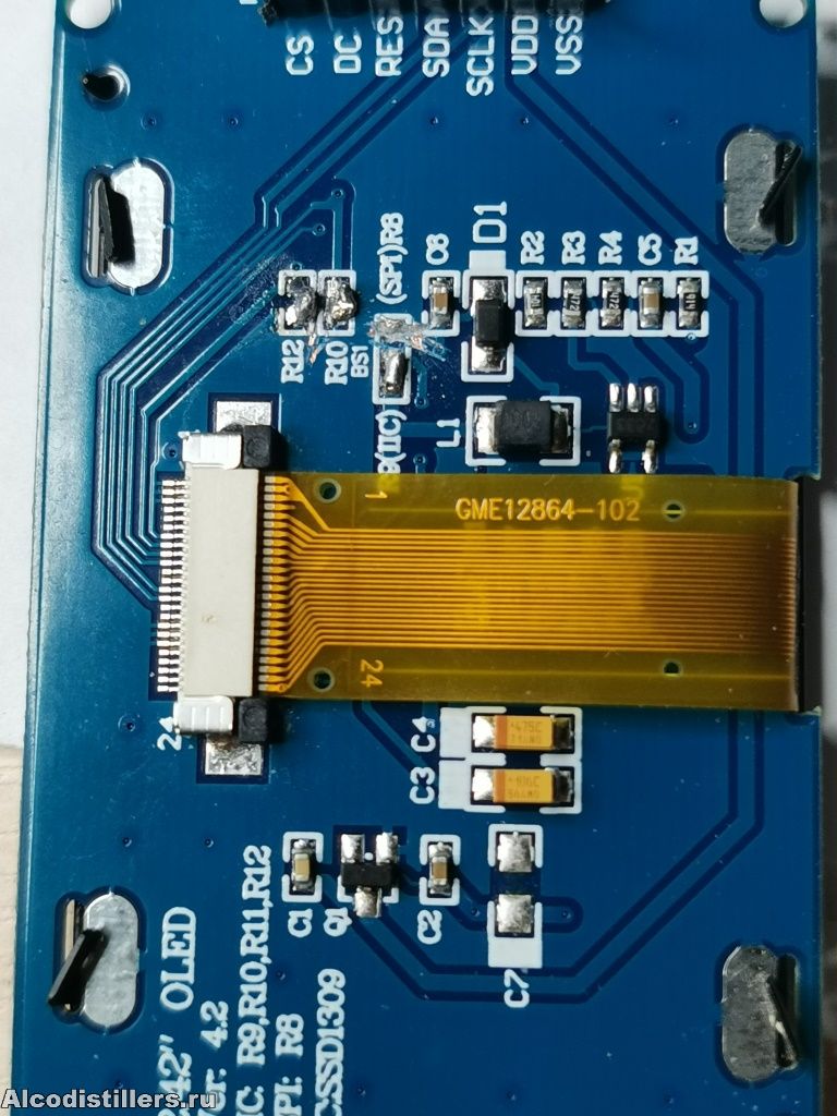

Bob Kalachinsky, плату неработающего дисплея покажи крупно.
588
JohnJohnov ©:
покажи крупно.
    size: 279.45Кб type: jpg
Подумай, прежде чем подумать!
589
Bob Kalachinsky, где R10,R12 напаивал могут быть замыкания, где R8 соскребал - обрывы дорожек.
590 (2023-03-06 18:43:38 отредактировано Bob Kalachinsky)
JohnJohnov ©:
Вполне криво-рукожопие может проявиться. Тут уже ничего не исправишь.
Закажу еще и пойду к умельцам. Позже.

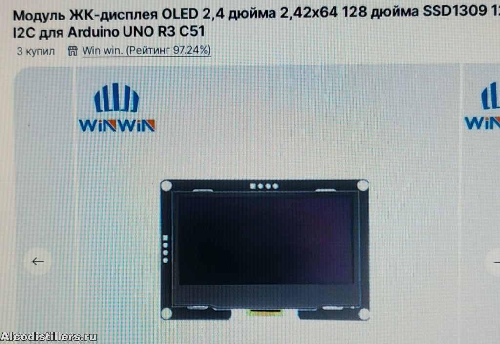

Подскажите знайки - этот подойдет
    size: 279.65Кб type: jpg
597
Bob Kalachinsky ©:
этот подойдет
По-идее должен подойти.
В нем обрати внимание на адрес - должен быть 0х78.
Заказал себе такой для опытов.
Как придёт, смогу написать что-либо более внятное.
598
kvic ©:
Я - незнайка и что такое адрес 0х78 - хз. Если наведешь на линок что-бы уменьшить мою дремучесть, буду благодарен.
