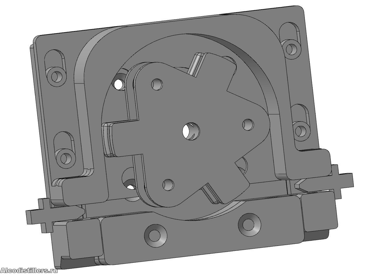

kvic, подскажи, на гите лежат 2 модели статора насоса для компаса, а стл файлы под болты, какой вариант предпочтительней?
Мыхалыч, наверное пока лучше под винты.
С окончанием "ЛХ" это ласточкин хвост между подвижной и неподвижной частью статора.
Я их напечатал, но пока не пробовал как оно.
На мой взгляд люфт великоват. Нужно зазоры уменьшать. А тут уже точность принтера лимитирует.
Пока под вопросом.
Так что на свой страх и риск.
Добавил клин.
Для распора подвижной и неподвижной части статора в то время, когда не используется.
Примерно так:![]()
Чтобы трубка не оставалась пережатой при хранении.
Вставляется с боков (2 штуки).
Как интегрировать в модель пока не придумал.
Может статор сделать сдвижным (хотя он и так сдвижной

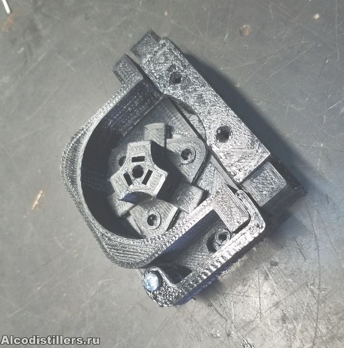

... на скору руку нарисовал и напечатал растопырку
кому надо, вот
https://drive.google.com/file/d/1KWcN0W … share_link
Фунциклирует?
За винт пружины не цепляет?
...пропил небольшой желательно сделать

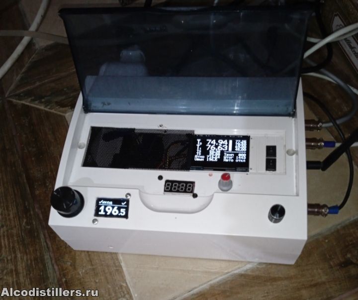

Ну вот и я запустился...
А в корпус упаковали? Покажите что получилось?
да особо нечем хвастаться
Да вполне себе добротно - не грех и похвастаться! Я в распределительную коробку минимальных габаритов запихиваю - но придётся пойти на жертвы: силовые ввод и вывод будут в виде вилки и розетки на кабель (как на удлинителе - нет места даже для колодок C19/C20) и кабель на датчики будет один на разъёме gx16 6 pin, а на РК уже будет разбегаться "пауком".
У меня эти розетки поплавились все. Теперь просто обычную одинарную розетку к корпусу с наружи прикрутил и бед не знаю.
Ага, так проводов поменьше будет. Если от самого блока тянуть, как у меня, уж слишком много их получается.
