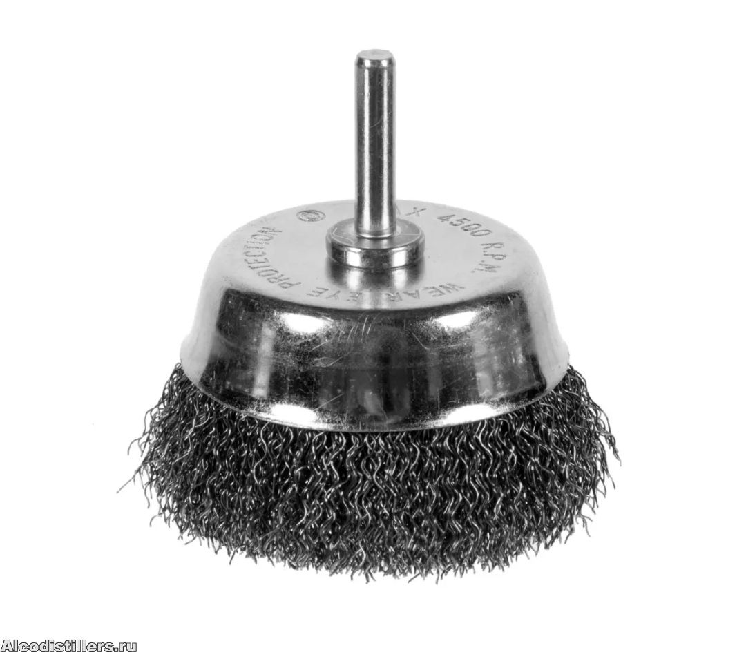

Шуруповёрт и металлическая щётка. Всегда помогает.

Jahmpup ©:
(пошутил)
После такой щетки нужно еще и полировать до идеального блеска, иначе пригорать будет просто от дистиллированной воды. (я то же пошутил)
