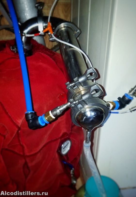

...после ряда экспериментов убедился, что для перегонки сахарной браги в СС нужна минимальная конфигурация аппарата. На куб ставлю два отвода под 90град, миницаргу, в ней проходной Димрот с носиком отбора.  Никаких дополнительных укрепляющих царг, диоптров, доохладителей.

smotors, спирт сырец горячий идет?
125
Re: Колонна по мотивам "Стабильной РК", нерж, два дюйма.
Зависит от расхода воды. Я держу поток охлажления, чтоб вода на выходе Димрота была порядка 50град, поэтому СС не холодный.

smotors ©:
Я ни когда не замерял температуру выходящей воды при дистилляции, но на КЖТ холодильнике она выходит очень горячей (рука не терпит и пар идёт), при этом сырец течёт холодный, по температуре близкий к температуре входящей воды. На прямоточном холодильнике было так же.
Димрот очень эффективен для конденсации пара, а вот с охлаждением, полученной при этом жидкости, у него не очень. Контакт жидкости с трубкой совсем небольшой, капли попросту отрываются от её поверхности не успевая охладиться.

...та я не заморачиваюсь с температурой СС на выходе. Можно и доохладитель прицепить, ну теплый и теплый. Постоит в банке, остынет.
128
smotors, я просто хотел объяснить, что в данном случае СС течёт тёплый не потому, что вода выходит 50 градусов, а потому, что использован димрот. А так, вполне рабочая конструкция. Ну а у тёплого сырца только один минус - более интенсивный "аромат".

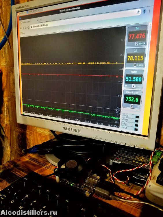

...небольшой апгрейд системы. Уже была инфа в других темах. Модернизация затронула систему контроля. Решил установить TM Web. Пока только мониторинг. Спаял между собой несколько платок. Корпус сделал из алюм профиля. Экранчик 1.3".
На планшете, смартфоне все ок. Но захотелось экран побольше. Как раз в закромах нашелся одноплатный компутер Orange Pi Lite. Штука сама по себе копеечная.  Имеет из того что мне интересно пару портов USB, видео выход HDMI и модуль WiFi с антенкой. Правда пришлось как советует инет, прилепить радиаторы на чипы.
Залил ПО и получил еще один вариант для контроля. Теперь в планах все засунуть в корпус монитора, или сзади прилепить, и сделать автозагрузку, чтоб убрать клаву и мышку.
Работает стабильно)

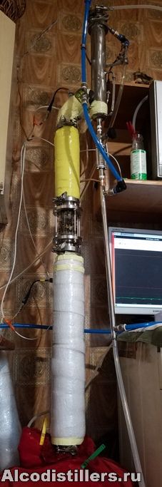

... уже который раз делаю джинн. У меня его полюбляют. Колонну пересобираю для третьего этапа так. Две короткие пустые царги. Между ними диоптр. В диоптре ставлю три сеточки из нержавейки с наполнителем.
это получается паровая ароматизация на колонне???
не я не против, но зачем голову использовать для этого?
после диоптра поставить уголок к нему доохладитель, что на фото, т.е. простой дистилятор с джинкорзиной в виде диоптра в данном случае. или я что то не понял в этой жизни? поясните плз.
134
... я предварительно настаиваю можжевельник на разбавленном спирте,а потом третий раз прогоняю паром через  остальные компоненты. Голову использую, мне так удобнее,потому, то прикручен доохладитель, ну и можно отрегулировать скорость отбора, чтоб небольшой возврат шел. Вроде как сильнее отжимаются ароматы.

smotors ©:
Добрый день! *HI*
Тоже думал над такой системой.
Не придумал, где сетку выковырять подходящую.
Откуда сетка?
..и царга между головой и диоптром - важна?
PS А, при первом перегоне на РК не пробовал? Или просто сварится наполнитель?
136
...та был в закромах рулончик сетки из нержи. Это обрезки остались.  Вообще планирую конусных стаканчиков наделать для засыпки в несколько уровней.
Царга между головой и диоптром дает расстояние, чтоб доохладитель в куб не уперся. У нее технологическая функция.
Ну и по самому процессу, я предпочитаю получить СС, потом хороший спирт, а потом уже с ним работать дальше.

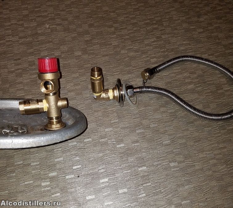

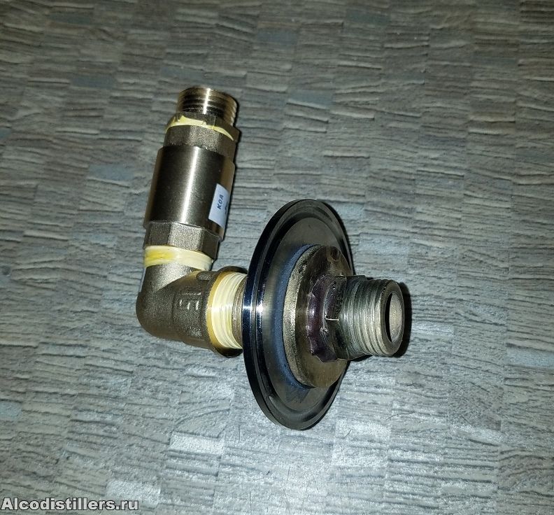

...решил обзавестись парогенератором. Сделать надо быстро и недорого. В ход пошел алюминиевый бидон. В крышку вкрутил врезку для куба.
Раньше грел ТЭНом, который под кламп. Для подвода пара использовал заглушку. Доработал врезку, припаяв с другой стороны резьбовый элемент. Остальные комплектующие стандартные.

smotors ©:
Сейчас у тебя меньше лишних телодвижений,сам увидишь *THUMBSUP*
