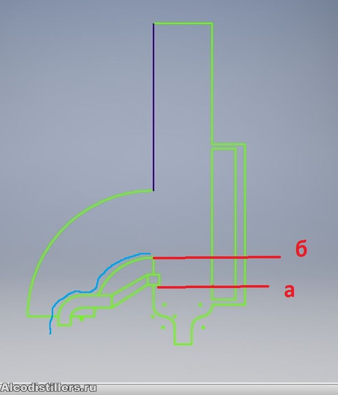

анализировал работу свой колонны. Обратил внимание на такой момент.
Вот примерная схемка головы. Все как бы стандартно
на этапе тестирования , увеличивал мощность, чтоб довести до начала захлеба.
в какой-то момент в колонне зажурчало, давление в кубе поднялось, стал увеличиваться уровень флегмы, и в какой-то момент поднялся до границы паровой трубы,точка "б". В диоптре, что между царгой и головой, бурления пока нет, но возврат идет в центр насадки хорошим потоком по трубке возврата. Силиконовая трубка наполнена полностью или нет, я не заметил, плохо видно.
Вопрос в чем, начался ли перелив через паровую трубу?? Есть подозрение, что начался, но из-за особенности конструкции флегма потекла по стенке а далее по внешней стороне отводящей трубки( синяя линия). Неужели слабая пропускная система обратки с трубкой диаметром 8мм? Да, имелся небольшой залом на силиконе.. может при сварке трубки какие-то наплывы внутри появились..
Есть ли смысл протестировать обратку головы наливая сверху ( проходной деф) воду, со скоростью, чтоб держался уровень между а и б и замерив пропускную способность трубки, прикинуть необходимую теоретическую мощность нагрева колонны( без учета влияния насадки), как-бы теоретический максимум ?
залом на силиконовой проставке устранил путем укорочения. Просто хочу в предстоящей второй ректификации этот момент выяснить как-то..
..дабавлю:
царга 2дюйма, высота насадки 1600мм, спн 3.5*3.5мм. Мощность нагрева была порядка 1800Вт

Если в диоптре нет бурления, а флегма идёт вперелив через паропровод, то действительно проблема в проходимости трубки возврата. После устранения проблемы такого быть не должно.
Посмотрел фотки из первого поста, сложилось впечатление, что буферная зона, а именно так называется объём "а-б", недостаточна. Если так, то сложно будет настроить предзахлеб. Какой объём?

...порядка 45мл
112
Re: Колонна по мотивам "Стабильной РК", нерж, два дюйма.
smotors ©:
...порядка 45мл
Минимальный вариант... Должно хватить, но на 2" желательно чуть больше делать - легче работать.

...ну, излом трубки возврата исправил, на выходных проверю. Да и может я просто не дождался бурления в диоптре. Просто внутри царги начало бурлить, шуметь,  колонна покачиваться, все как и должно начинаться.. да и мощность под 2квт была на моей трубе.
не - я всегда делал 8мм на трубку отвода - никогда не приводило к переполнению стакана. Так что если трубка не пережата (силиконка), то должно хватить.

та и я думаю, что 8мм, это не мало. Посмотрю все таки вечером, какая  пропускная способность в моей системе слива получилось, после исправления излома силиконки.
Только не на воде. У спиртосодержащей жидкости и воды будут разные текучести тут.

smotors, можно и его. Тут главное обеспечить генерацию пара по максимуму - то есть редкая насадка и полный газ нагрева. При этом мы имеем максимальную конденсацию на холодильнике Димрота и максимальное заполнение стакана. И тут смотрим - справляется ли трубка возврата с этим конденсатом (по гидроуровню).

а косвенным методом, например, взять голову, снять сверху Димрота заглушку  ТСА, подставить под водопроводный кран, отрегулировать поток воды, чтоб гидроуровень держался как надо и замерить какой объем вытечет за время. Этого ж хватит для оценки в перерасчете на мощность нагрева куба ?

smotors, ну по идее - да, так как у воды меньше смачиваемость (здесь текучесть) - то этот тест будет с запасом...
