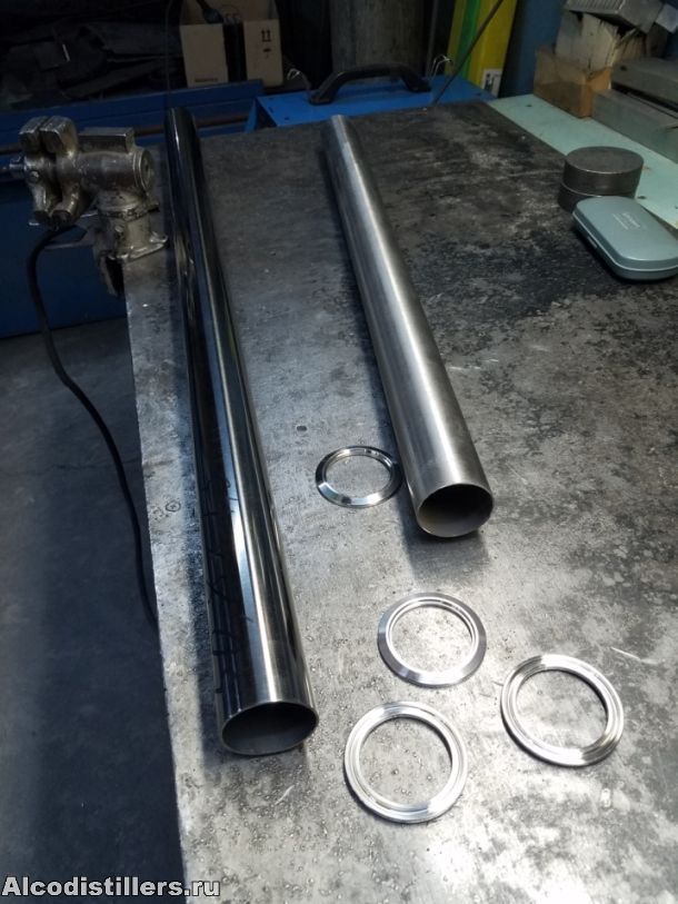

...приехала метровая труба . Можно заняться царгами. Перед этим купил трубу, когда голову делал, то приехала невзрачная на вид, но с идеальным резом. Сейчас  же, вся такая полированная, но отрезана жуть как криво. Мелочь, но не приятно. Штуцеры под кламповые соединения взял плоские. Там есть проточка под упор трубы. Довольно удобно.

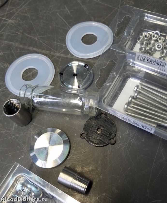

Решил сделать мини диоптр для узла отбора. Доохладитель довольно длинный. Крутить краник и смотреть что там снизу капает совсем не удобно будет. Из материалов ничего особенного, муфта, сгон, заглушки, стекляшка из предохранителя.

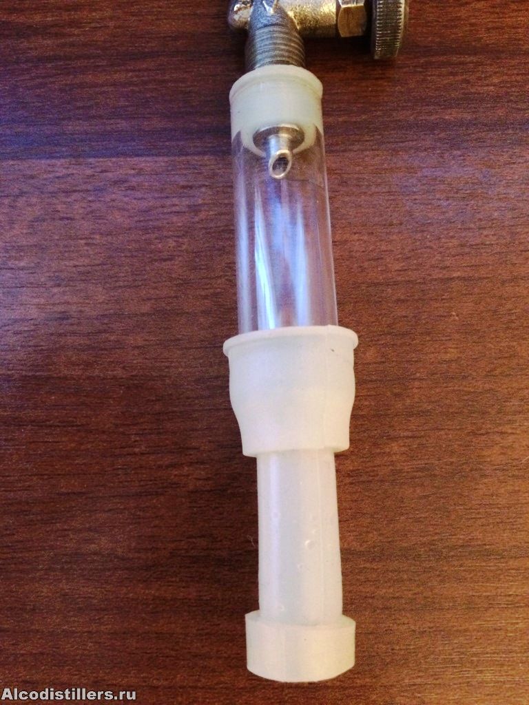

Как-то мусор выносил, а там валяются остатки чего-то, делавшего кипяток для чая, кофе, какавы( мои подозрения). Т.к. от вороны отличаюсь только отсутствием перьев, не смог пройти мимо пружинных хомутиков, крантиков, силиконовых финтифлюшек...
Часть силикона в дело пошло:
Тоже сначала к предохранителю приспосабливал, а потом трубка на глаза попалась.

На нижнюю часть я бы наложил бандажик (суровая нитка, медный провод) - неровен час, силикон может сползти с трубки вниз от горячего спирта.
Да и верхнюю часть переделать аналогично нижней. Крепеж на трении очень ненадежен в данном случае.

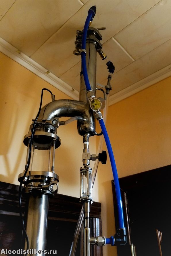

ну, а мой диоптрик получился такого плана:

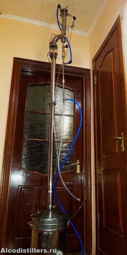

вообщем работа над железками подошла к концу.  Осталось утепление, закончить стабилизатор к ТЭНу, наделать насадку и можно тестить.  Еще изготовлены два отвода по 90град.  Для получения СС можно сконфигурировать будет без головы.

Re: Колонна по мотивам "Стабильной РК", нерж, два дюйма.
smotors ©:
Для получения СС нужна будет отдельная неутеплённая царга...
да и насадку туда-сюда пихать надоест быстро. *GRA*

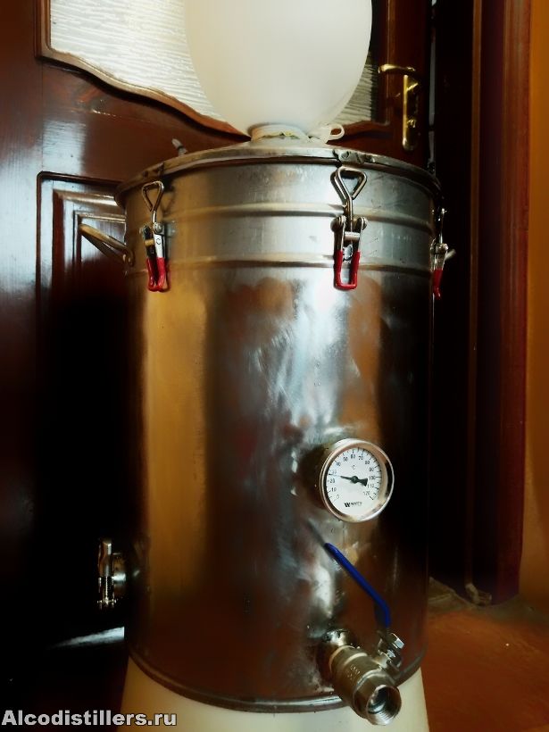

пока идут завершающие работы по подготовке к запуску колонны, зарядил"реактор" двадцатью литрами сахарной браги.
