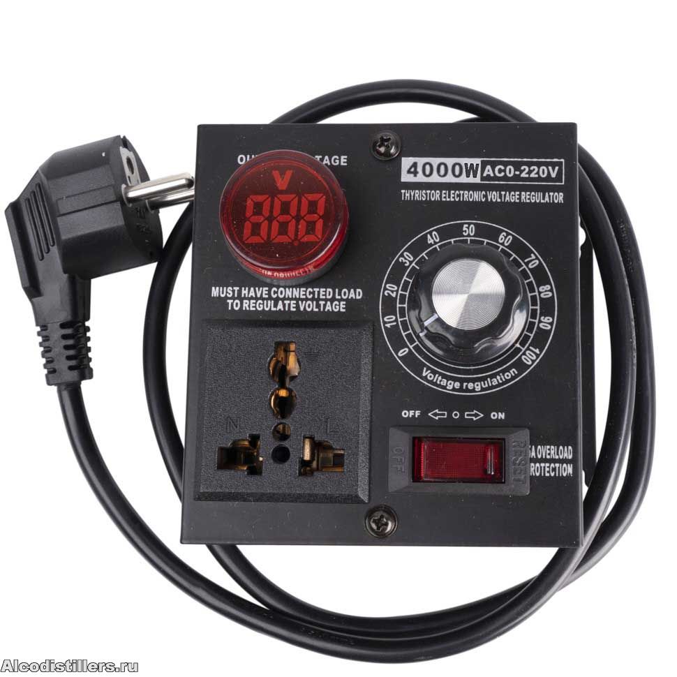

Регулятор напряжения BT-4000W цена 1690 руб. Есть мнение по этому прибору? Собирать самому почти те же деньги. У кого есть такая штука и она рабочая?

29 (2022-01-27 09:09:04 отредактировано )
Re: Колонна по мотивам "Стабильной РК", нерж, два дюйма.
Он со стабилизацией? Это важно.
Не знаю
на авито этот регулятор от 1500 до 2500р. Ссылку давать здесь нельзя могут заблокировать.
Выглядит прилично

30
...в описании такого регулятора про стабилизацию ничего не сказано

32
smotors ©:
Вам скорее всего не подойдет у него 4квт предел, т.е. нормально работать будет не более чем 2квт.

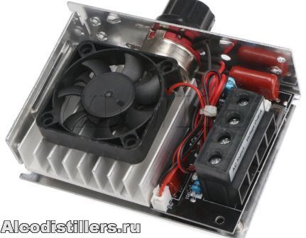

34 (2022-01-28 10:41:30 отредактировано )
JohnJohnov ©:
что не всегда хватает шага регулировки.
это очень важно, мне этого шага на индукционке не хватает, склонен к тому, что бы комплектующие для РМ заказывать из Китая из расчета 10 квт. и собирать самому, вчера смотрел у них димер на 10квт. есть с кулером 1550р. с бесплатной доставкой.
К нему еще найти хороший дисплей
    size: 24.73Кб type: jpg
35
Loshkar73 ©:
РМ2 же вроде готовый продается, только симистор на радиаторе прицепить и всё.
36
JohnJohnov, я брал все собранное уже - только подключай и работай, с выводами отключения и разгона. Так что я тоже не понимаю про комплектующие для РМ-2...
