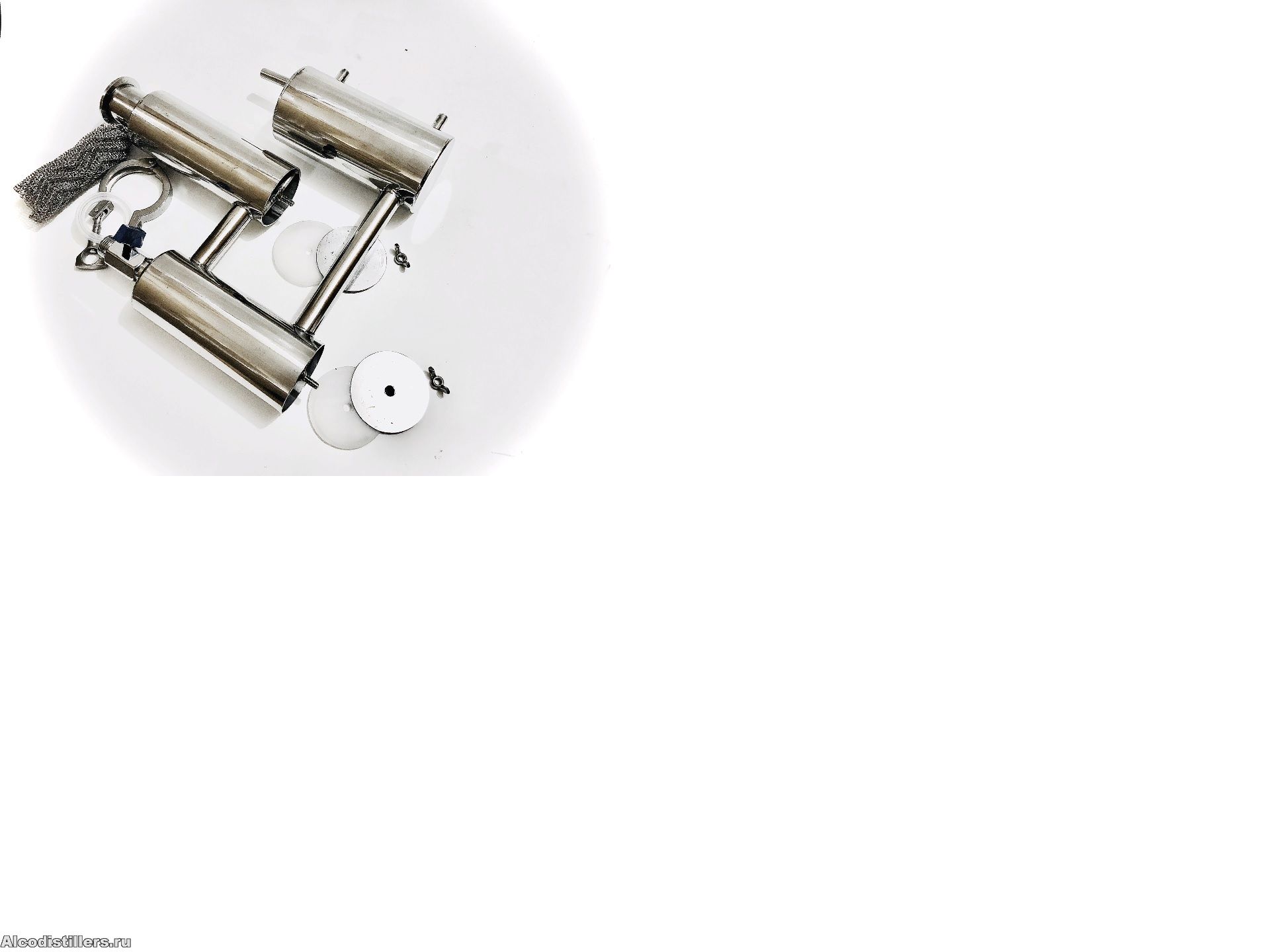

100
Re: Освоение «неизведанного» РК 35/1м.+ голова д28.
1,5 дюймовая 50 см царга,5 медных РПН,кожухотрубный дефлегматор 2 кВт(по производителю) и нечто невообразимое сверху
по общепринятой классификации классический набор попаденца
но  на фруктовых результат радовал,на муке правда не впечатлил. Хотя что ждать от пшеничной муки кроме мягкого НДРФ?
    size: 180.99Кб type: jpg
