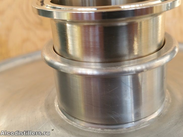

После продолжительного перерыва, возвращаюсь (не знаю надолго ли) к продолжению работы над созданием своей колонны (ну и улучшенной версии дистллятора).
Промелькнула у меня идея в свое время насчет резьбового адаптера для евро кегов.
РК 35мм медь, 50мм дефлегматор, 1500+1000 царга. Этапы большого пути
Вроде все сходилось, но не доходили руки до изготовления.
Сегодня наконец-то реализовал в металле.

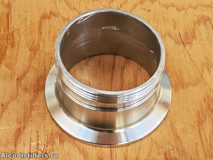

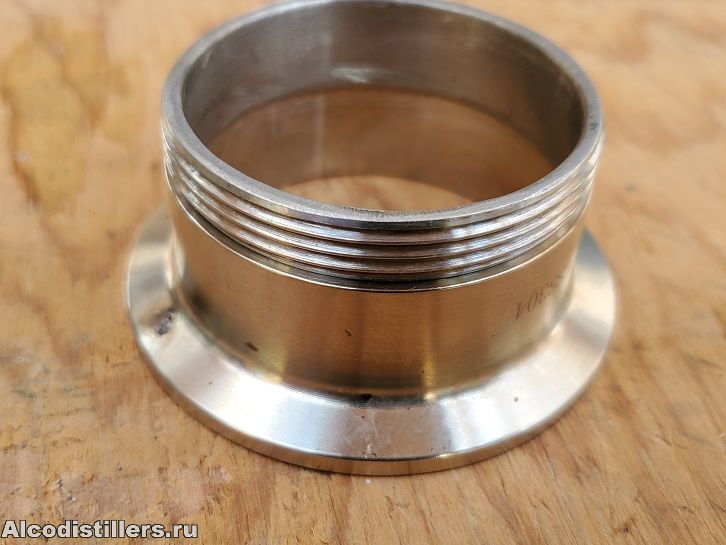

Итак, берем адаптер от евро-кега и режем его. Получаем такой вот огрызок:
Он садится в кламп очень плотно. Я думал, что нагрева будет достаточно для посадки, но еще и прошелся шкуркой внури клампа.
Нагрел, подложил деревяшку, пристукнул молотком... несколько раз - готово!
Обратите внимание на то, как кламп сидит параллельно посадочному гнезду адаптера.
Это радует, потому что в данном случае у меня есть только одна попытка, во-первых, а во вторых, в крышке есть фаска
к которой кламп прижимается
и нужно всего лишь немного фум ленты, чтобы это соединение герметизировать. По моему фум на резьбу здесь работать не будет. Хотя я могу и ошибаться.
Почему я заморачиваюсь этим? Просто мне кажется, что такое соединение надежнее. Дело-то минутное.

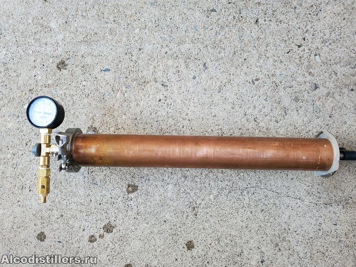

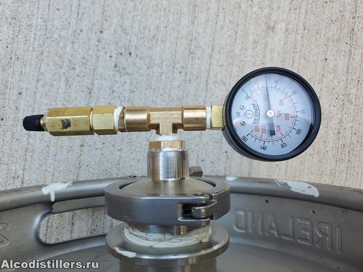

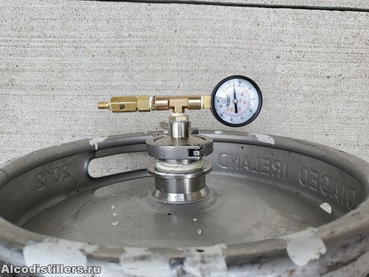

Но! Засомневался: а вдруг не надо? Соорудил крышку на кламп (я извиняюсь, это наверное правильнее называть "фланец", но поскольку эта деталь является частью клампового соединения, то называю "кламп") с манометром и ниппелем шинного типа и провел эксперимент с различными уплотнителями. Давил на 2 атмосферы. Результат - такого рода соединение травит воздух и очень сильно. Пропаял. Фум лента  - травит. Уплотнительная паста для трубных резьб (нейтральная, ее в водопроводах используют, а я ею герметизировал проблемные резьбы на компрессоре) тоже травит. Напоследок смазал резьбы тонким слоем пасты и намотал 7 витков фумки - поначалу давление упало на четверть атмосферы, а потом падение прекратилось и так и держит.
В целом  можно считать, что идея рабочая. Будет желание добавлю дополнительный поясок под который можно делать прокладку.
Кстати, на фото та самая Гиннесовская кега, с которой клампы не работают. А теперь ее можно использовать.
Sergey.Ignatovich ©:
кламп с резьбой
Резьба на адаптере, который я соединил с клампом. Ну да - теперь кламп с резьбой.
спирт свою дорогу найдет
Раз две атмосферы держит, то я спокоен.
Больше двух часов прошло - давление стабильно. Различное положение стрелки манометра из-за разного угла съемки.

Накачивал кегу компрессором? Воздух при сжатии нагревается. Потом в кеге он остыл, отсюда и падение давления, а не из-за утечки.
Я так понимаю, там два соединения? Верхнее внатяг? Его я бы сделал на пайке.
А по резьбе ФУМка хорошо герметизирует, тем более, флянец имеет выстув и будет работать как пресс-шайба, прижимая ту же фумку.
78
Re: РК 35мм медь, 50мм дефлегматор, 1500+1000 царга. Этапы большого пути
Kismet ©:
в кеге он остыл
Очень возможно. Не дотумкал.
Kismet ©:
Верхнее внатяг?
Уже пропаял.
Kismet ©:
по резьбе ФУМка
Да, но на кегах не та резьба. Обычно на газовых и водопроводных соединениях она слегка на конус, а здесь прямая. Не работает.

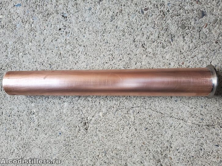

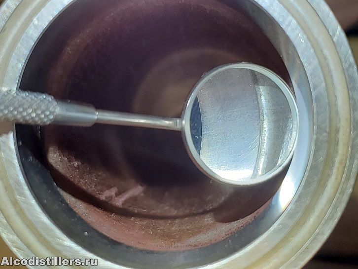

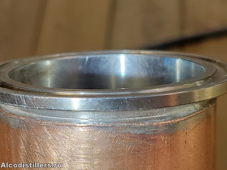

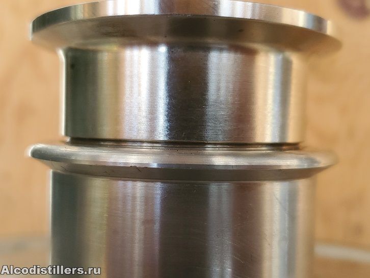

Сегодня припаял кламп к царге дистиллятора. Труба 2" надевается на кламп. Такое соединение у меня первое и будет единственным. Все остальные рассчитаны на кламп на трубу.
Использовал мягкий припой 3% серебра. Кламп предварительно облудил. Остальные фитинги на дистилляторе будут медные, их паять несложно.
Опрессовал. Давление держит.
Проверил затекание припоя снаружи и внутри. Все вроде нормально.
Сложность этого соединения для меня в том, что один из швов находится внутри трубы и зазор между деталями достаточно большой. Когда я паяю медные трубки зазор в соединении минимален. Зачистил, нанес флюс, прогрел, приложил припой, если температура достаточна, то припой плавится и втягивается в зазор. Здесь же, приходится работать практически вслепую и грея трубу снаружи заводить припой изнутри. Если нержавейку перегреть, то припой может уйти. А из-за большого зазора припой вытекает, да и смачиваемость нержавейки припоем хуже, чем у меди. Короче, я рад, что это позади.
Двигаемся дальше потихоньку.
