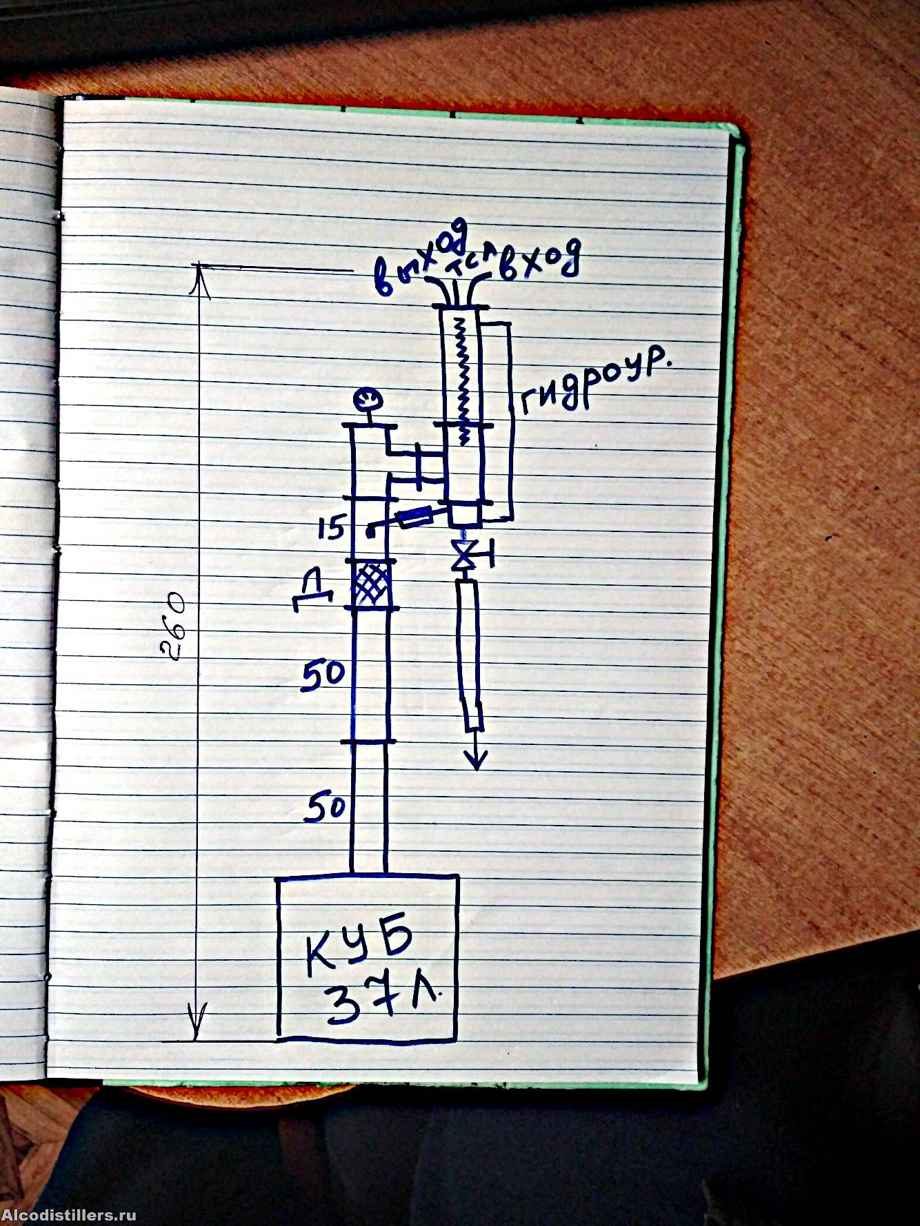

Вот такие контуры будущей колонны. Насадку можно набивать до самого верха или до диоптра? Выше диоптра пустого места в царге остается примерно 30 см.

daminalp, 30 см выкинули в пропасть. На метре, без танцев с бубнами, спирт не получить. Для спирта минимум полтора метра, чтобы не плясать.
И как с серой бороться собираетесь?

Я думал об этом. Была слабая надежда, что эти 30 см над диоптром можно как-то использовать, но опять же в режиме предзахлеба в таком случае был бы заброс в узел отбора флегмы из царги.
  Значит, эти 30 см будут пустыми. Наклонный дефлегматор я не хотел делать изначально. И так имеется приличное плечо, которое тянет куб на одну сторону. Тоже проблема. Будет мало продукта в кубе и устойчивость конструкции маленькая.
  Была мысль соорудить нечто вроде противовеса для переноса центра масс поближе к центру куба, но пока все смутно.
  Также была мысль сам куб зафиксировать на полу. Все равно обогрев будет от тэна. Но тоже пока ничего путного не вижу.
  На 1 метре колонны конечно я получу плохой спирт. Но эту проблему я смогу решить. В теплое время года буду  заготавливать спирт для настоек и растирок во флигеле где потолок более 3 метров. Поставлю еще одну царгу 50 см.
  А с серой я читал медная насадка Панченкова хорошо справляется. Чернее она и ее надо всякий раз кипятить с лимонной кислотой.
Спасибо большое за науку.

daminalp ©:
Тут не понял. Тогда еще раз на чертеже покажите где 30 см?

Диоптр заштрихован. Над диоптром стоит короткая царга 15 см и выше идет тройник.Насадка будет до диоптра или чуть-чуть выходить в диоптр. Верно?

daminalp ©:
Вот эти 15 см можно укоротить на 10 и оставить 5см, если уж сильно хочется.
daminalp ©:
Верно, лучше чуть запустить насадку в диоптр - так нагляднее.

Уже заказал царгу 15 см и оплатил. Жду когда приедет СДЭКом.
  Ладно, 50 мм погоду сильно не должны изменить. Зато места для трубки возврата будет с футбольное поле.
Вернее, 100 мм. Сорри.
Хотя, по получении при ближайшем рассмотрении это будет хорошее решение.
Благодарствую!

daminalp, ну все очень растянуто получилось, возврат 15 см, а можно пять. Далее тройник еще 15. Старайтесь все это укоротить

Большое спасибо! Конечно, когда все детали будут в руках я смогу скомпоновать их самым оптимальным образом.
  Вопрос возник. Пар поднимается над насадкой и должен пройти некоторый объем до дефлегматора. Так как теплоизоляция у нас не идеальная, то на этом пути какая-то часть пара превратится в конденсат и вернется вниз в царгу.
  При этом пар обогатится легкокипящей фракцией и проследует в дефлегматор. Так вот мне интересно было бы понять насколько полезен этот объем над насадкой до дефлегматора.
Единственным минусом этого объема я усматриваю увеличение высоты аппарата. Я верно рассуждаю?

daminalp ©:
Пар поднимается над насадкой, проходит до дефлегматора, там конденсируется и стекает в стакан отбора. Больше ничего нигде не конденсируется, а если и конденсируется то в исчезающе малых объёмах. Всё это есть на фотках и чертежах в темах с железом. Советую больше читать самостоятельно, вникать, анализировать.

daminalp ©:
Нет. Состав пара/флегмы на димроте и в самом верху насадки одинаков. Разделение происходит в насадачной части царги. Будет какой-то совсем незначительный процент пара конденсироваться на стенках паропровода и возвращаться в насадку, но это не страшно, задача дефлегматора весь пар сконденсировать. Возможно снижение стабильности колонны, если будет работать около открытой форточки.

Все понятно. Значит, постараюсь паропровод сделать по возможности невысоким.
